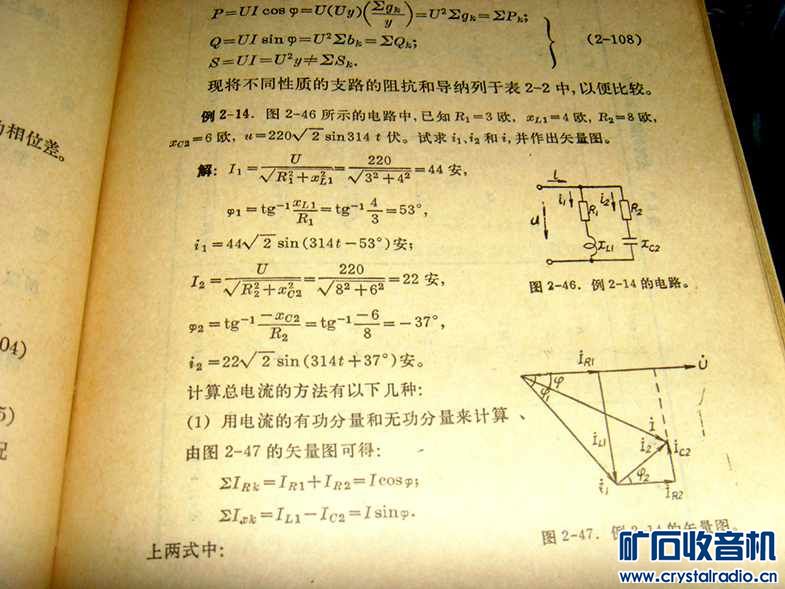

发表于 2022-3-31 12:20:50 | 显示全部楼层
    电源电路中的滤波部分扼流圈并联电容没有道理,整流输出时脉动直流,扼流圈用途就是阻断交流,而电容是隔直通交的,这样一来就相互抵消了。就电工学而言交流电路来看,电感的相位角超前90度(+90),电容滞后90度(-90),并联后就是矢量和,抵消一部分(两个矢量可能不等)。只能提高功率因数。他这个滤波电路靠的是后面的大电解电容起作用。

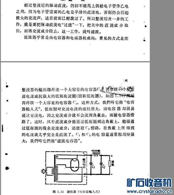

电源电路中的滤波部分扼流圈并联电容没有道理,整流输出时脉动直流,扼流圈用途就是阻断交流,而电容是 ...
这个是并联谐振吧,提供100HZ下的高阻抗。问题是它的Q值严重依赖负载大小,如果负载电流比较大的时候,谐振电路的Q值非常低,也就失去这种电路的意义了。

发表于 2022-3-31 16:07:38 | 显示全部楼层
argo 发表于 2022-3-31 14:33
那要扼流圈就没多少用途了。至少没起到该有的作用。
发表于 2022-3-31 16:32:36 | 显示全部楼层
扼流圈与电容都有内阻,L,C矢量和,
