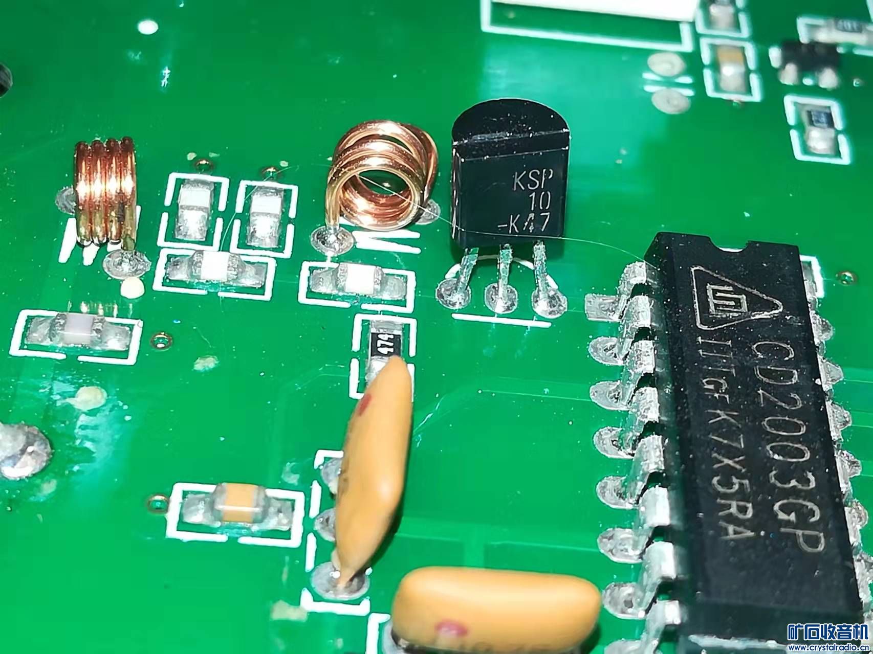

      感谢论坛朋友提供的CD2003相关资料,了解到常用的收音机芯片CD2003中,华晶后期生产的T版和L版性能有所提升,正好俺手上有T版芯片和带IC插座的CD2003收音机,所以更换芯片对比了一下,可以明显感觉到T版的CD2003的底噪更低,非常值得玩,有空再买几片L版的CD2003回来试试看。
    用来对比的收音机套件,原线路是老版CD2003的设计,换上T版本CD2003无调整实际上也能正常工作。
对比用的两片CD2003:
对比的收音机,在套件基础上改用LTM455滤波器,功放部分改成IC推动:
5

芯片标识大小写字母混编,字母大小还不一样,很有特色。
芯片上缺口、圆点很多,老衲搞不清是缺口指示 1脚,还是圆点指示1脚,也搞不清哪个圆点指示1脚。好。
管脚粗细还不一样,两端的细,中间的粗。

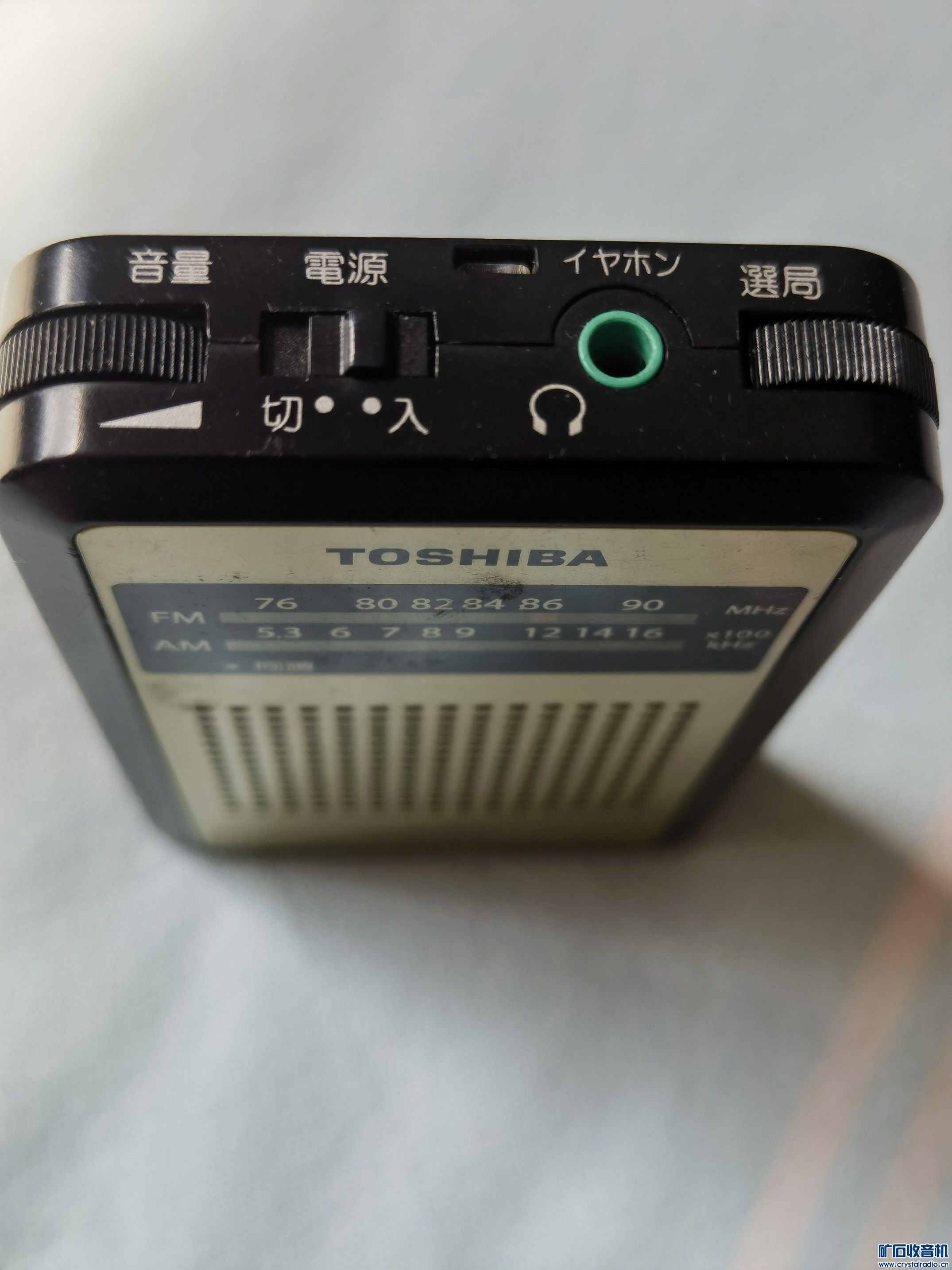

我有一台日本本土小机机芯片用的是CD2003。

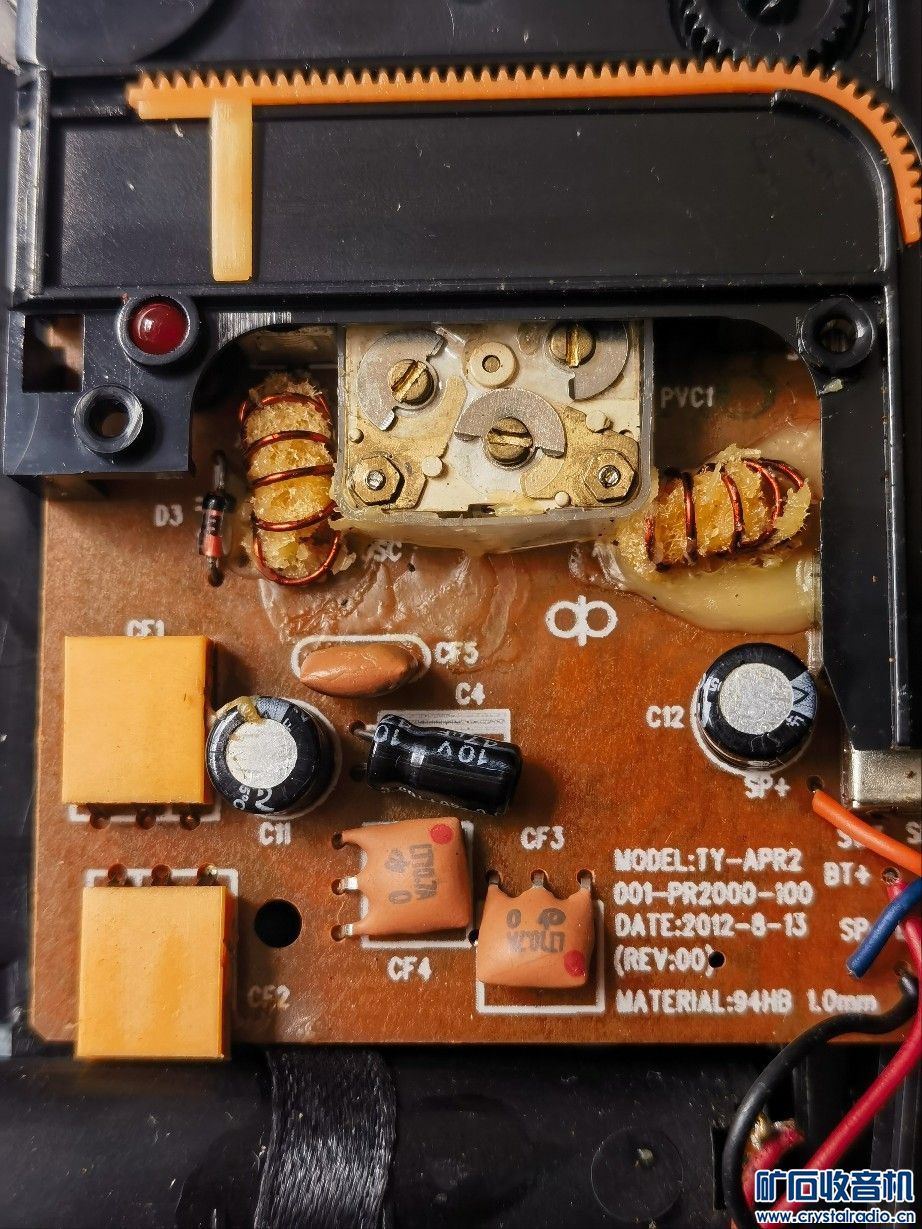

发表于 2023-4-22 13:06:01 | 显示全部楼层
德生R-9701短波王使用的也是这款芯片。
