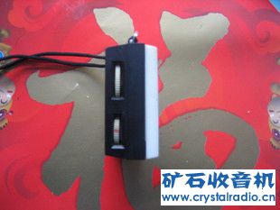

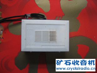

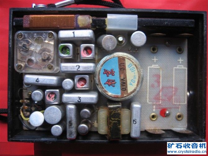

俺也有个,原县五金仓库翻出来的,比较新,能收台但音很小,别人出500米要,俺因其新、小巧且机内异样没舍得出,请问老师能修好吗?

我这个一直很好用,看图中周没有被调过,收台但音很小,收台少吗?如果收台不少,音量小,先检查喇叭有时磁铁上锈音圈卡住,再检查电位器,收台少检查天线线圈,另外查一下整机电流,尤其是后面推挽级,
