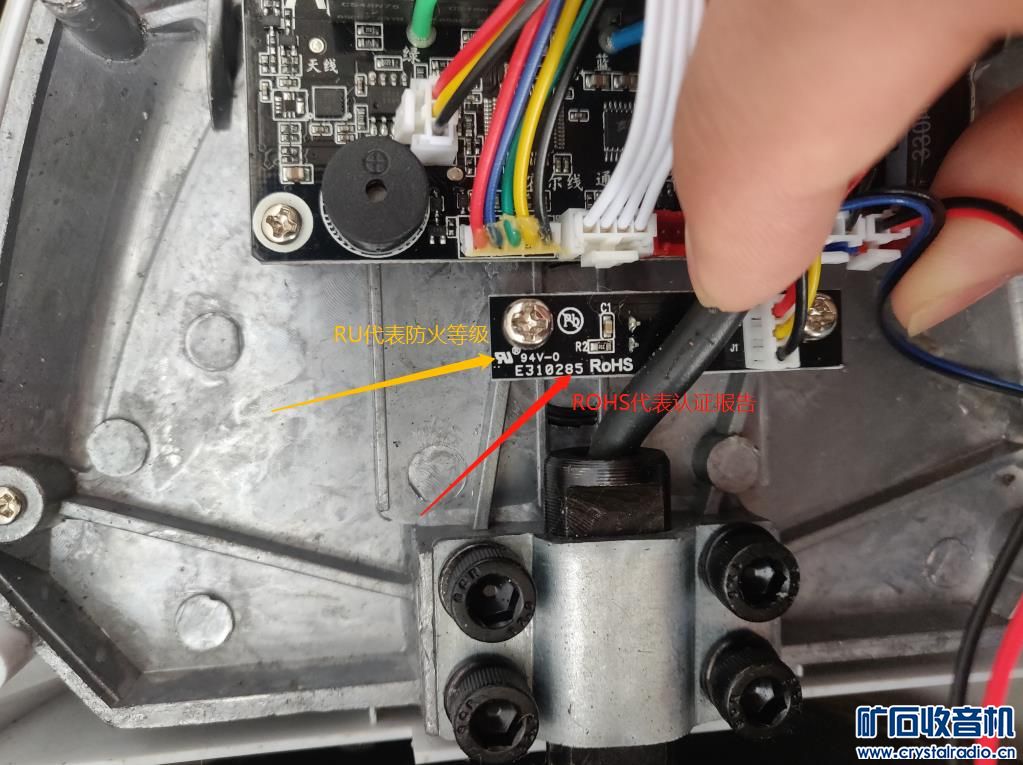

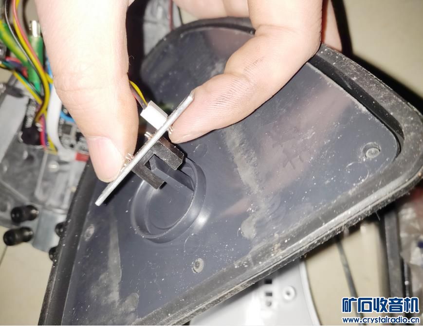

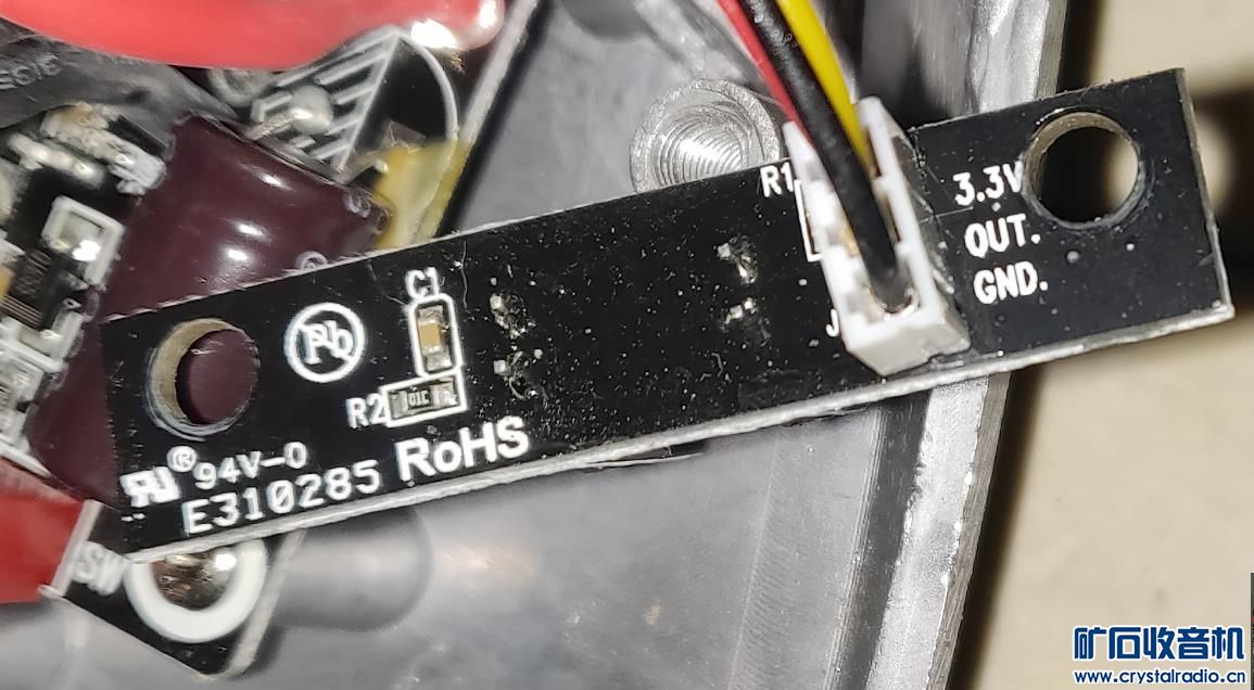

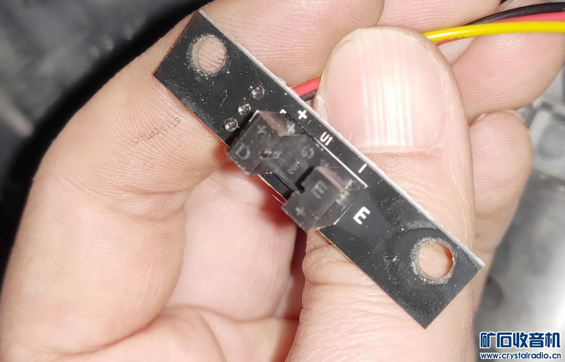

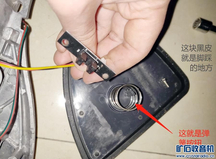

拆了一个平衡车,请问一下脚踩的下面有个弹簧下面的电路板干嘛用的?
发表于 2022-3-30 15:35:12 | 显示全部楼层 |阅读模式
微信截图_20220330152005.jpg 微信截图_20220330152120.jpg 微信截图_20220330152258.jpg 微信截图_20220330153114.jpg 微信截图_20220330153128.jpg 微信截图_20220330153138.jpg 微信截图_20220330153147.jpg 微信截图_20220330153156.jpg 微信截图_20220330153243.jpg
发表于 2022-3-30 15:41:22 | 显示全部楼层
光电开关,检测有没有人站上面
 楼主| 发表于 2022-3-30 15:46:58 | 显示全部楼层
ceceky 发表于 2022-3-30 15:41
光电开关,检测有没有人站上面
感谢大神!!!!!!淘宝搜了一下就是这玩意。佩服佩服!
