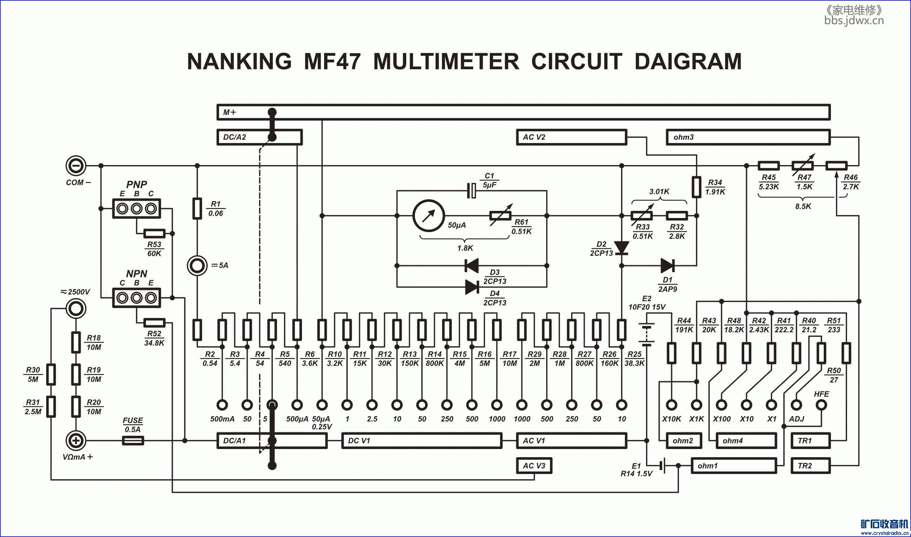

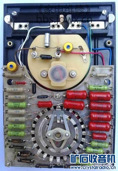

这大概是81、82年的表了。

按照图纸上,原设计是16、28、29是2W的。14、15、17、27是1W的,13、26是0.5W的

之所以老表不少用2W的电阻,
并不是需要这么大的功率。
其实多数情况下电阻的标称与实际有些出入并无所谓,
可以通过调整来校正。
但仪表中的电阻最怕的是温漂,
这一点前几天我在做恒流源时深有感触,
温漂如果到100ppm, 50度就是0.5%的变化,
用大功率电阻,其中一个好处是减少温升,
让其在通过电流时基本不发热。

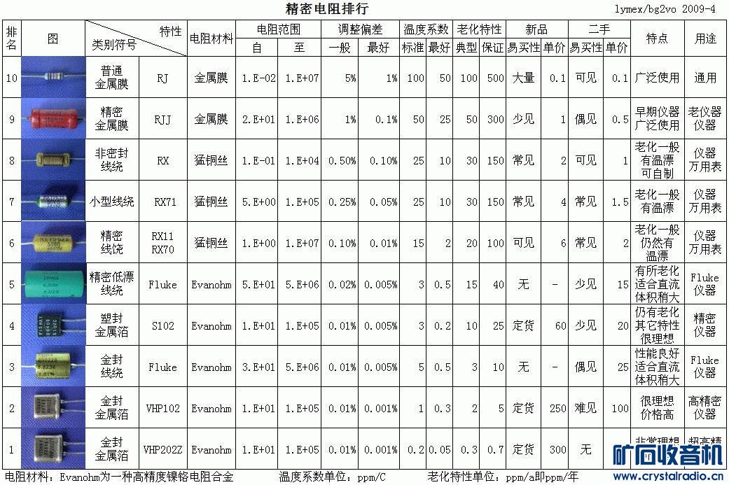

你做恒流源的时候有没有买玻璃釉电阻,据说温漂可以很小。

各类电阻的指标表:

玻璃釉电阻也分很多种,有线绕的、有金属膜等等,
有的温度系数也一般,如下面这种,按标准200ppm都正常。
见特性参数第8.7项
https://max.book118.com/html/2017/0525/108999820.shtm
别看小小一个电阻,坑也很深。
我做恒流源用了不下六种电阻,
最后用线绕,精度达到0.05%以内。
有了这个恒流源,
测量10Ω以下的电阻,
精度可以轻松达到0.1%以内。
我的23S在300Ω档精度虽然也是0.1%,
但用它测量低阻并不可信,
因为假如用它测1Ω的电阻的话,
误差可达0.3Ω,也就是30%的精度。
