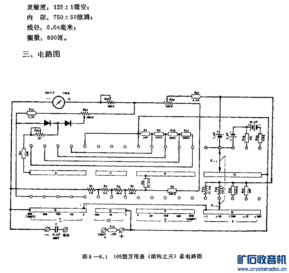

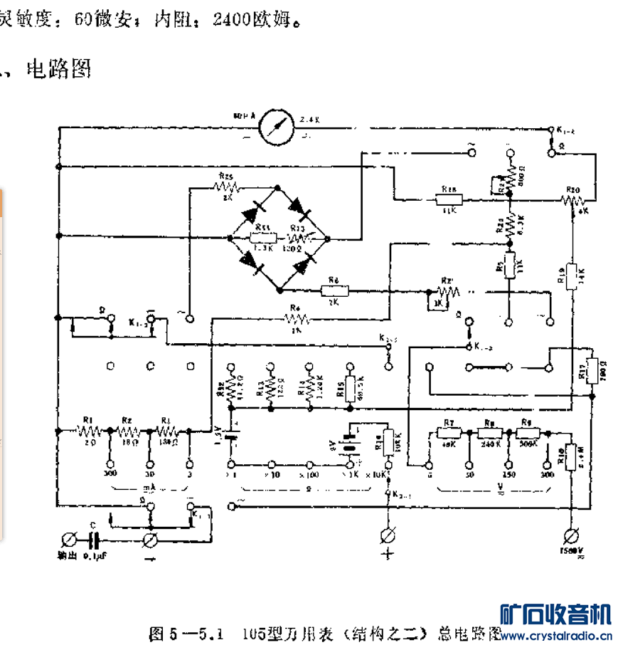

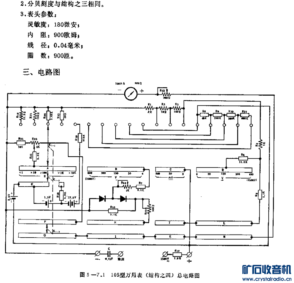

发表于 2022-3-29 19:57:40 | 显示全部楼层
MF105.1.png MF105.2.png MF105.3.png MF105.4.png MF105.5.1.png MF105.6.png MF105.5.2.png

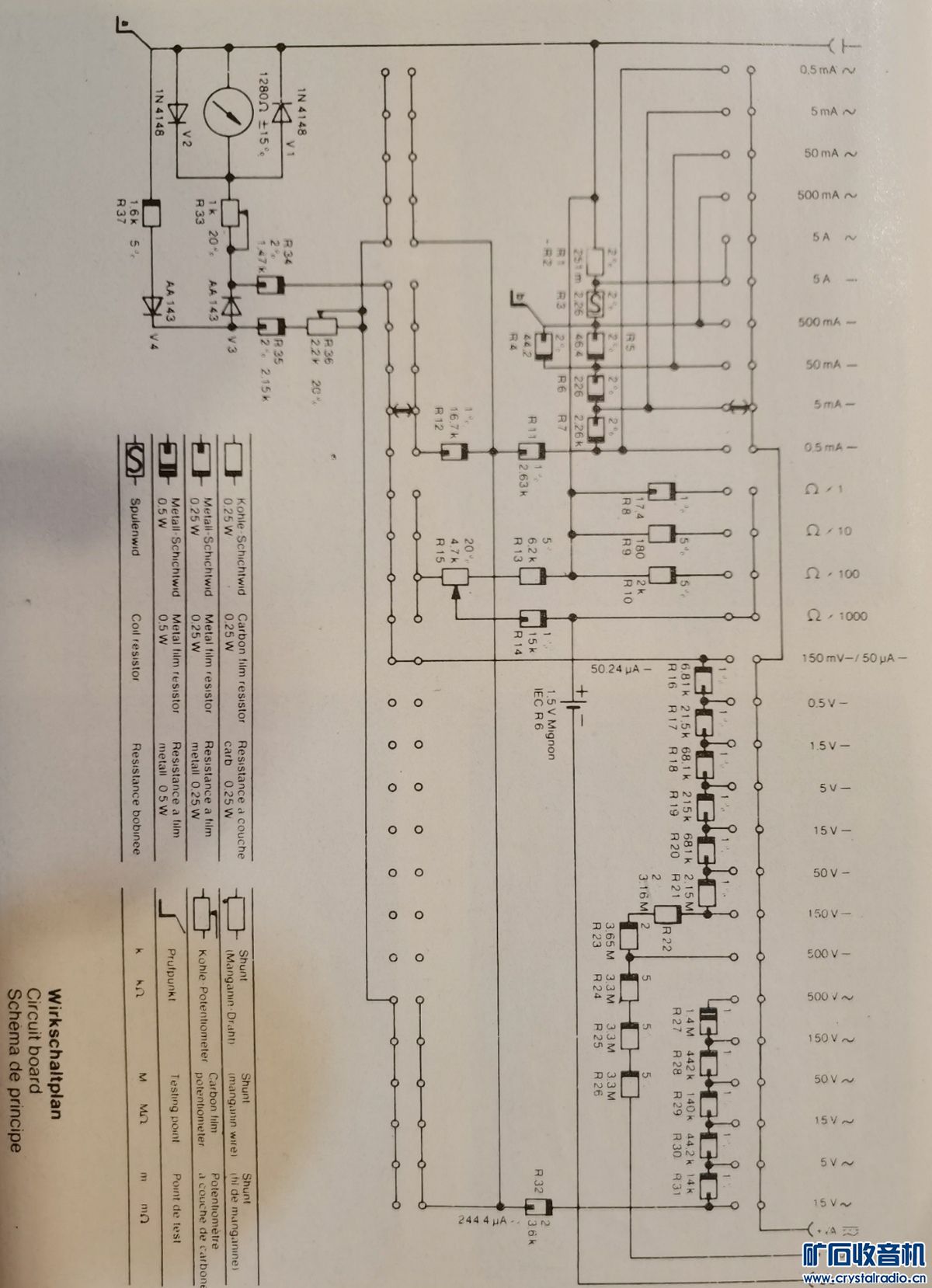

发表于 2025-2-19 10:12:16 | 显示全部楼层
给你图,早没看到
