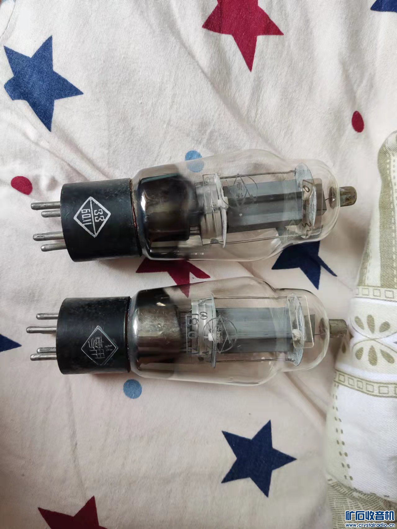

随意搭了个FU-7单端,音质可以接受,用的是从扩音机拆机二手管中挑出板流相对大的。
想试试多年前收藏的60年南京807,因年代久远,请问直接通电会不会损坏?
发表于 2022-3-28 23:53:25 | 显示全部楼层
看品相和消气剂的颜色管子是挺好的。可以插上管子,直接把屏帽拔下来开机点灯丝观察5-10分钟,以消气剂不变色为准,就可以插上屏帽试机。相信不会有问题的。

发表于 2022-3-28 23:20:23 | 显示全部楼层
建议先拔管预热。最起码可以驱潮,再其次可以看看元件情况。没问题了再插上也不迟

 楼主| 发表于 2022-3-29 00:04:05 来自手机 | 显示全部楼层
乐在其中 发表于 2022-3-28 23:53
看品相和消气剂的颜色管子是挺好的。可以插上管子,直接把屏帽拔下来开机点灯丝观察5-10分钟,以消气剂不变 ...
好的,明天先点灯丝看看。

单端甲类机应用往往帘栅直接接到直流高压或和屏极并联成三极管,你粗暴的拔掉瓶帽干烧预热,容易烧坏帘栅极!
发表于 2022-3-29 04:56:26 | 显示全部楼层
一般没什么问题!不过只接灯丝点亮电子管几个小时对阴极进行活化还是很有必要的

先用最小号的沙纸擦去氧化层,不通高压上电热30-60分钟,正常再上高压。希望得到加分

 楼主| 发表于 2022-3-29 14:10:10 | 显示全部楼层
天风雪雨 发表于 2022-3-29 09:46
楼下其他人的做法都可以尝试,唯独这个是严重错误的做法。
懒得折腾,直接通电了,正常使用中。
同样的电路板流比昨天用的二手管大30%,看来是这两个年代久远的管子性能优异。
