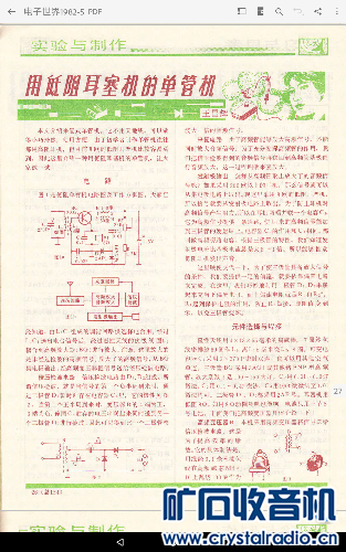

68-1型单管机能否加装倍压检波?

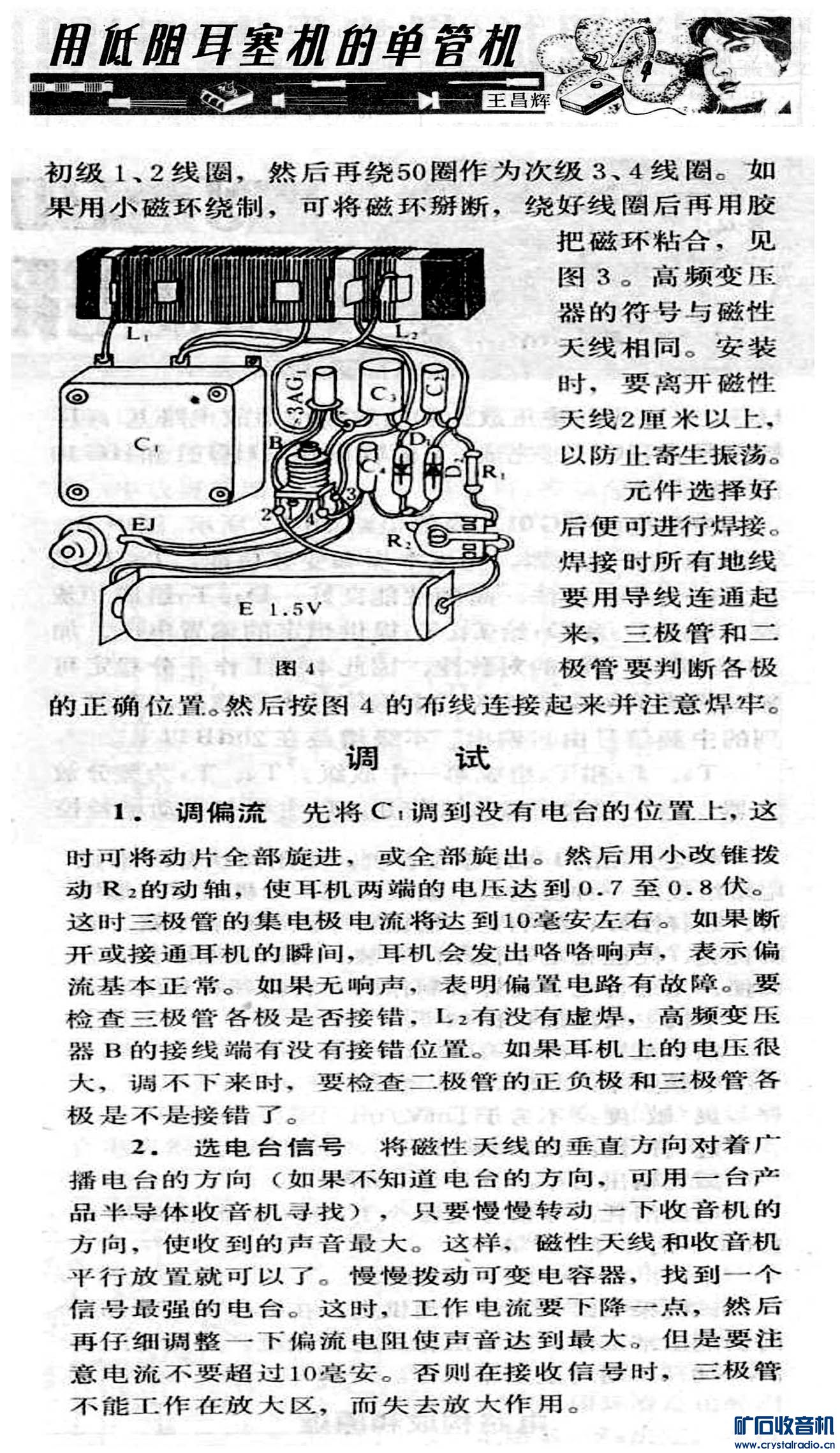

7楼下图高清图………………。

68-1+636
不知效果如何

rzzjw 发表于 2022-3-28 16:28
本身就有点偏置
L4中点接地,R2一端接地,C4隔直没有偏置。
发表于 2022-3-28 19:32:29 来自手机 | 显示全部楼层
你说的是这种电路吗?但是我觉得倍压检波没有68-1的那种效率高,倍压检波既没有倍压整流那样升高电压,也没有像电路图原理说的那样效率提高一倍,只不过倍压检波有点自动增益的效果而已。
稀松平常 发表于 2022-3-28 19:32
你说的是这种电路吗?但是我觉得倍压检波没有68-1的那种效率高,倍压检波既没有倍压整流那样升高电压,也没 ...

七楼第二图可惜看不清
还有R1、R3
发表于 2022-3-29 07:59:38 | 显示全部楼层
将原来的高频变压器两组线圈串联起来做扼流圈使用,增加一个500P左右电容一只二极管,按倍压检波电路接好,再看一下三极管的工作电流,调整正常即可。
发表于 2022-3-29 09:43:04 | 显示全部楼层
我们说的是给检波二极管加一点偏置,没看到R3。
