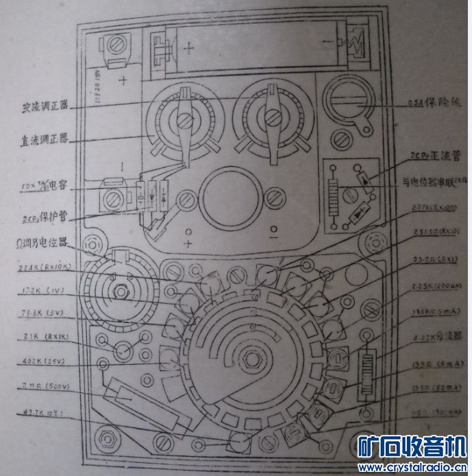

楼主: 涟漪依
mf30兰州86产,电阻坏有前辈知道吗
发表于 2022-4-20 17:31:31 | 显示全部楼层
涟漪依 发表于 2022-4-8 08:47
那个先生可以把图片拍全一点吗,还有电路图有点模糊了,还有一些电阻有问题想拆下来怕装不回去
这个图片也是本坛找的
发表于 2022-4-20 17:40:08 | 显示全部楼层
只能这样了,我没有更加清晰的
 楼主| 发表于 2022-4-24 10:42:56 来自手机 | 显示全部楼层
1031810681 发表于 2022-4-20 17:40
只能这样了,我没有更加清晰的
感谢感谢,上网找到了,上四的差不多
