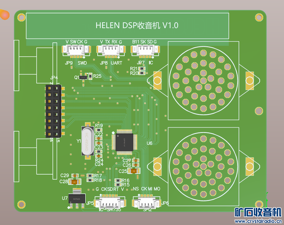

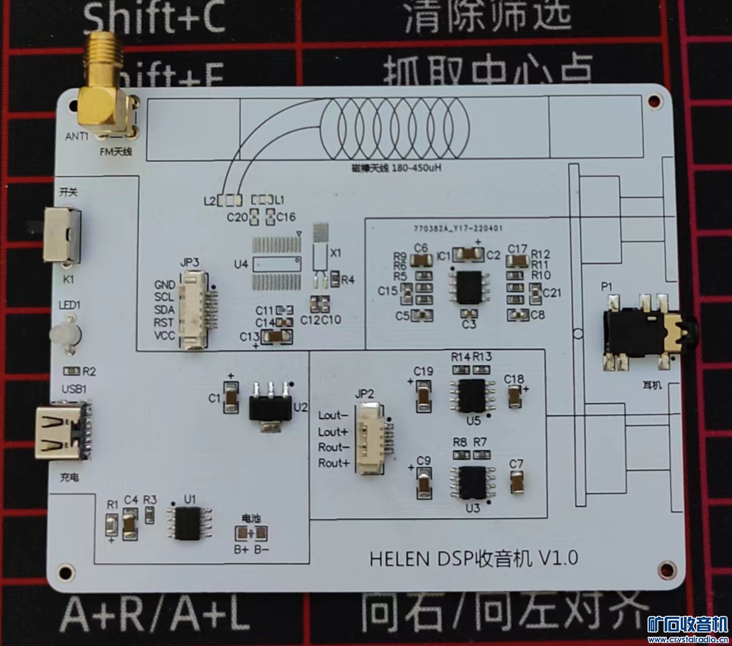

 楼主| 发表于 2022-3-31 22:25:46 | 显示全部楼层
最后两小时面板和底板撸板成功,明天继续撸编码器板
面板
底板
编码器
发表于 2022-4-1 08:24:53 | 显示全部楼层
屏幕直接贴在面板了吗?底板右上角是哈ic啊 三个功放?
 楼主| 发表于 2022-4-1 09:01:16 | 显示全部楼层
LCD在面板上面,再做一块PCB在面板上面LCD部分挖空使LCD和PCB在一个平面,外面再装一块亚克力保护LCD,LM358做前级和耳机放大,下面两个8002立体声放大 ,没找到合适的功放,这个功率3W较大。

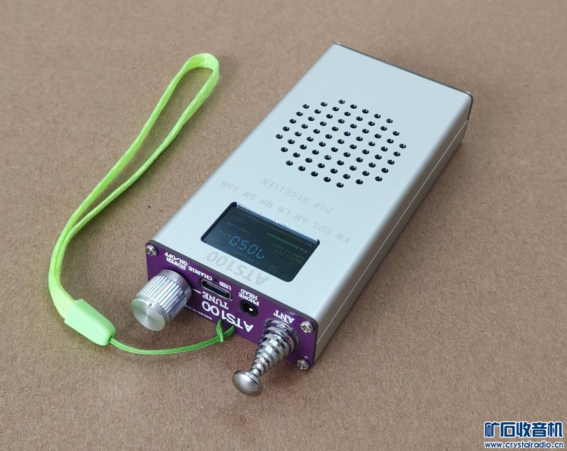

发表于 2022-4-2 12:00:37 | 显示全部楼层
参考参考 不是发广告
发表于 2022-4-2 12:01:12 | 显示全部楼层
HELEN888 发表于 2022-4-2 11:27
做全包需要在PCB上面开槽感觉很丑,可以3D打印个边框
大概是这种效果
