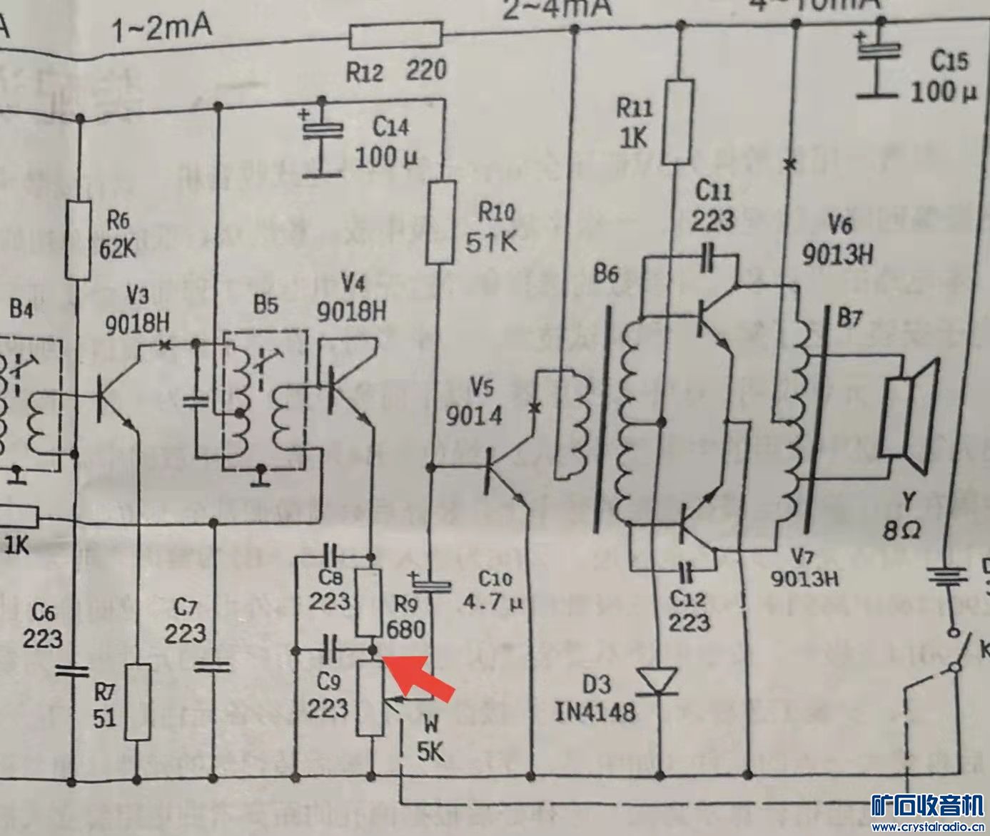

求教!收音机音量突然变小是什么原因?
 楼主| 发表于 2022-4-16 21:46:46 | 显示全部楼层
      今天,我的小机又变成哑巴了,和原来一样,声音极小!上次先是怀疑音量电位器接触不良,然后把电位器拆了,把原来5K电位器换成了2K和3K的金属膜电阻,这下总不会接触不良了吧?结果没过几天,旧病复发,又怀疑双联,把双联也换了,好了半个月,今天又犯老毛病了。经仔细研究,发现了一个奇怪的现象:在声音变小后,我用一根导线短路2K音量电阻(相当于把电位器开大音量),声音突然就恢复正常了,变大了。记得以前没拆电位器之前,也遇到过这种情况,声音一小,我就把音量调大,声音就一直正常了,只不过用不了几天又不行了。真搞不懂这是什么原因?我的判断是:声音突然变小,会不会是因为电位器后面的低频放大三极管9014不稳定,当音量开大后,基极电压增大,PN结能够顺利导通放大音频信号?但用万用表测量的很正常啊。有没有可能和前面的检波三极管(包括AGC),还有后面的推挽功放有关?推完功放的变压器和三极管、电容都换过了。请大师们帮我再分析分析,不能总是这样提心吊胆地听啊……
      还有一点我忘了说了,就是把原套件里的3V电池换成了3.7V的锂电池,会不会是因为电源的电压太高了?刚充满电后,是4.2V。

时好时坏,多半有虚焊,所有的元件从后级开始,都掰一边,怀疑焊接的时候引脚没刮干净,锡没上透,碰碰就好,放几天又氧化,如此循环。
发表于 2024-11-15 14:18:16 | 显示全部楼层
在音量变小时扭动线路板!看看有没有变大现象。有变大、说明电路板有虚焊;没有变化、一般是元件质量问题或三极管工作点不正确。
就像你说的:用导线短路一下某只电阻、音量立刻正常了。很有可能是某只三极管没有进入稳定的工作状态。处在“临界”状态。当外界给它“刺激”一下他又能工作了......
总之、重新调整各管子工作点。也可以给管子适当加温,发现问题换掉该管。

换C10 4.7u 试试,可能这电解质量有问题。

谢谢朋友,现在已经莫名其妙地正常了。
