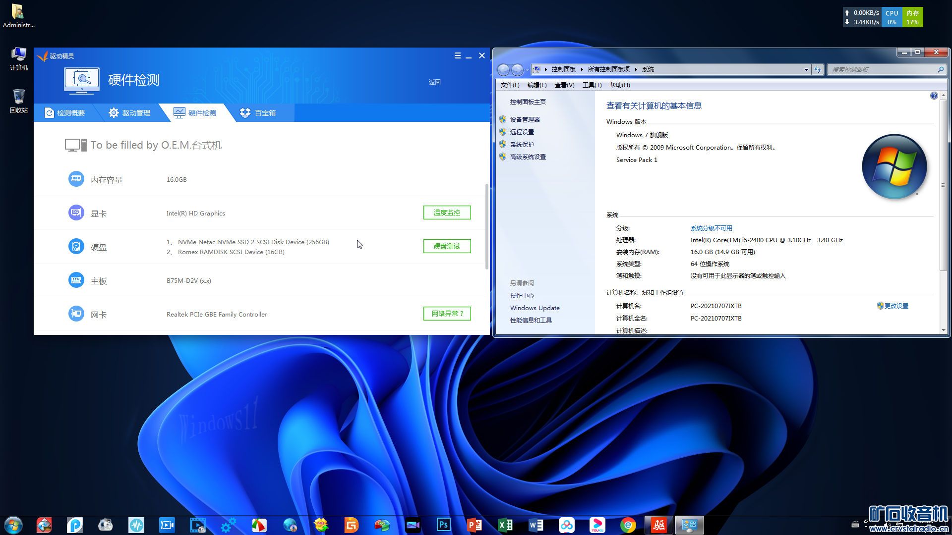

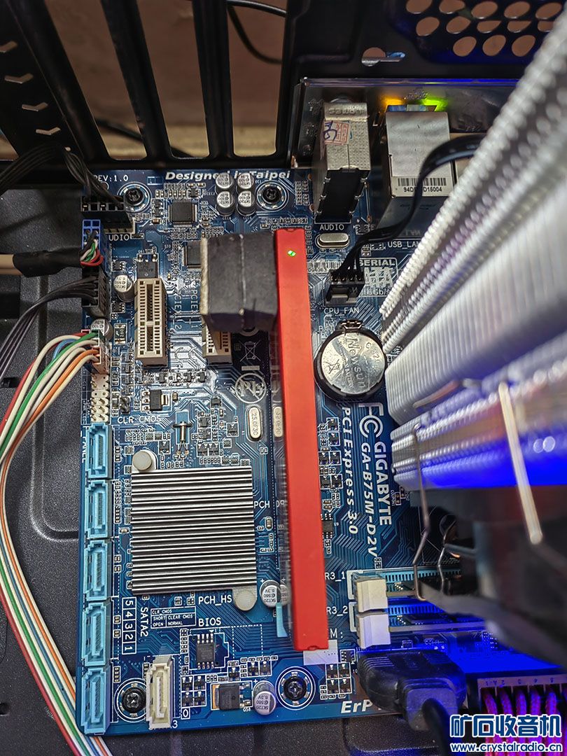

      CPU是i5 3470的。独显太吵了用核显,上上网看优酷核显也可。用USB1.0U盘文件系统fat32,BIOS界面备份b75md2v.f4的bios。Windows7下b75md2v.f4加入nvme支持模块,BIOS界面恢复加入了nvme的b75md2v.f4之BIOS,CMOS放电重置BIOS。

技嘉和华硕GTX750或TI的OC版本2G,品牌原装风扇声音比较小,比较适合
不过二手的要略小心,注意MLCC丢失,譬如下面这张,当然问题不大,可以自己补上
bios加入nvme支持模块怎么搞,是不是要下载工具软件来添加
