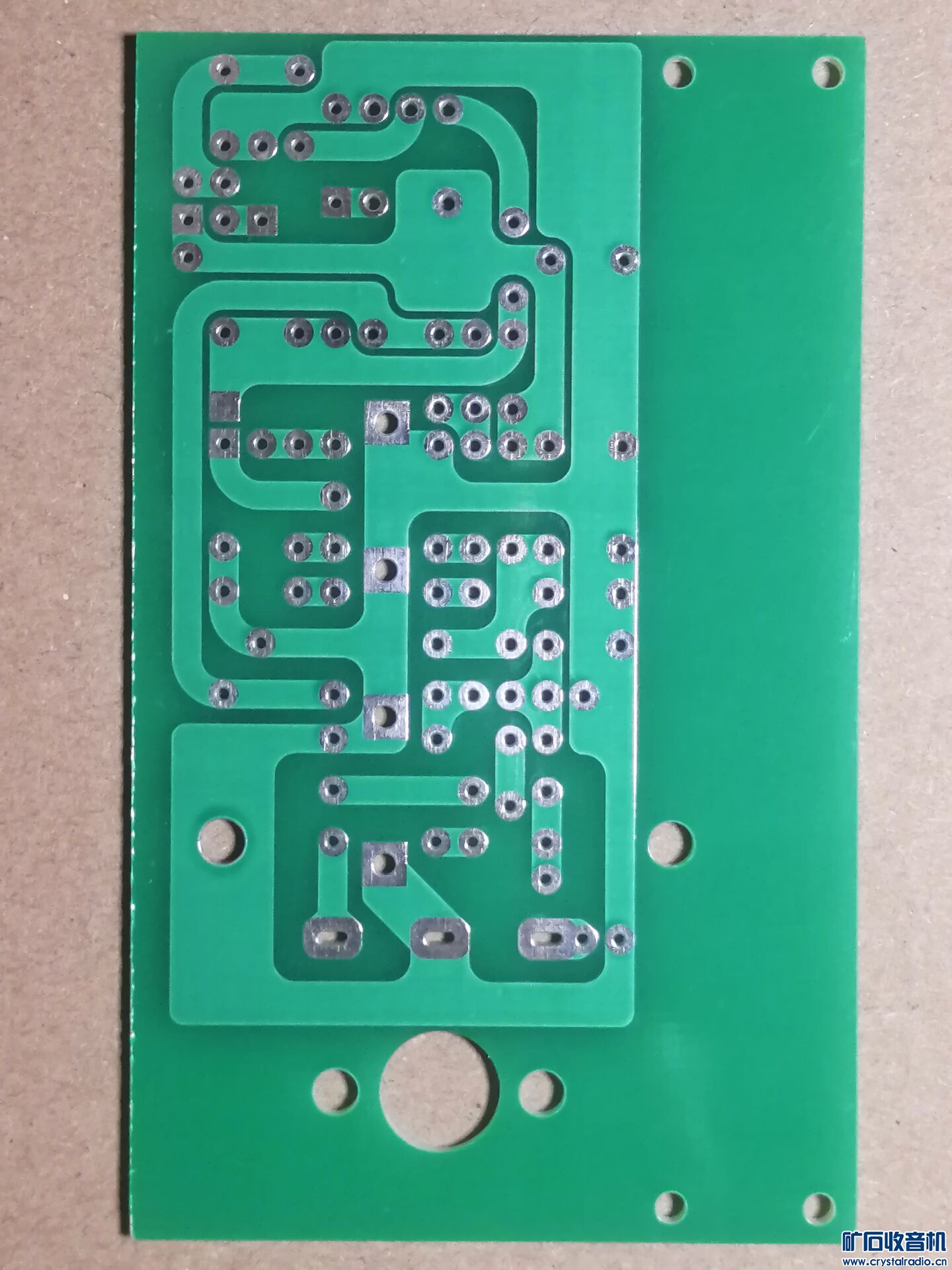

楼主: 正直电子
也来凑热闹玩玩三管超外差
发表于 2022-4-14 14:26:53 | 显示全部楼层
ym78321 发表于 2022-4-14 13:32
挺好的制作。
只在一点上有疑问:来复级好像没有独立的音频负载,音量电位器那一路不能视为完全负载吧?一 ...
班门弄斧了,楼主作为一个无线电爱好者及科班出身的人士,这么简单的三管超外差电路可能搞不定吗?
R5就是音频负载啊
 楼主| 发表于 2022-4-14 14:37:28 | 显示全部楼层
挺好的制作。
谢谢您的加分鼓励!可能我的电路画法容易让人误解,我画电路和过去收音机电路的画法不太一样,对于你们这些老前辈可能看起来比较不舒服。
不论什么时候,对于一个规范的电路设计,电源内阻和电解电容寄生电感的感抗都不能用于负载,因为十分不稳定。
在这里我的音频负载为R5,注意它是音频负载而不是RC退耦的电阻。
C11的作用是消振,但它消的是功放级的振,因为输出音频变压器是一个电感,不用这个电容有可能自激。
最后关于退耦问题,每一级电路最好都加上退耦这一观点很对,但加上太多的电容未必就是一个很好的解决方法,在实际的电路设计中,如果布线良好,不一定非要每一级都加退耦

发表于 2022-4-14 21:01:29 | 显示全部楼层
同一个中放级既要实现AGC又要实现来复放大是不合适的,受音频影响不仅AGC功能是不完善的,强信号还会导致严重的音频失真,R3负反馈无法改善。关于中放来复低放的深层次探讨,《面向工农兵晶体管收音机全国联合设计试制总结》有详尽的论述,不要认为70年代的技术过时了呵!
要么R4左端接地取消AGC功能;要么短接R5,C7替换C8,C9上端接D1正极,取消来复低放保留AGC功能,并重新调整中放Ic=1~1.5ma。在保留AGC功能的前提下,还可以增加个2AP9实现二次AGC功能,只要保留R5,新增2AP9正极接R5右端,负极接C4下端。
二次AGC理论上可改善音质。

冰岛 发表于 2022-4-14 23:45
中放管焊盘与晶体管封装相差太多。
哈哈,掰一掰在焊嘛,电路紧凑,也是无奈之举
发表于 2022-4-19 19:39:54 | 显示全部楼层
电路板画的挺漂亮的,高手,如制板可否分享些给我们?
 楼主| 发表于 2022-4-19 21:03:20 | 显示全部楼层
这电路板是我画着玩的,受结构影响只能安装80mm磁棒和CBM223电容,电路也因为简单性能不可能面面俱到,所以众口难调实在没办法分享,如果喜欢,可以参考我的布局自行绘制电路板然后打样,赠送的话涉及很多问题,首先PCB虽到手了但封校没条件绕中周和线圈,因此这个电路性能好坏没办法试,其次邮费又是个问题,自己打板可以不花钱,但赠送就不一样了。
 楼主| 发表于 2022-4-20 15:14:56 | 显示全部楼层
正直电子 发表于 2022-4-19 21:03
这电路板是我画着玩的,受结构影响只能安装80mm磁棒和CBM223电容,电路也因为简单性能不可能面面俱到,所 ...
电路板实际照片
PCB正面
PCB正面
PCB背面
PCB背面
