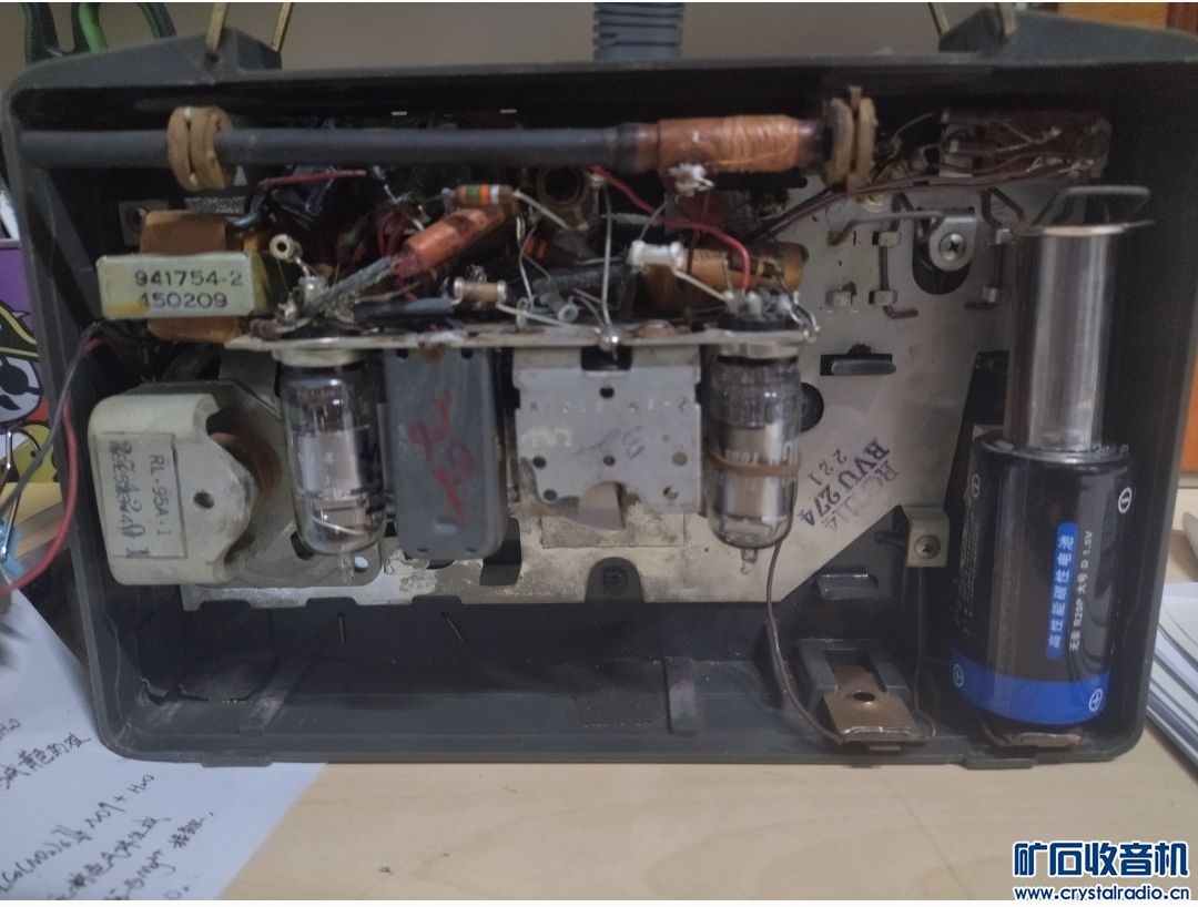

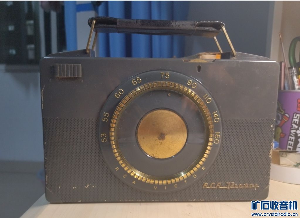

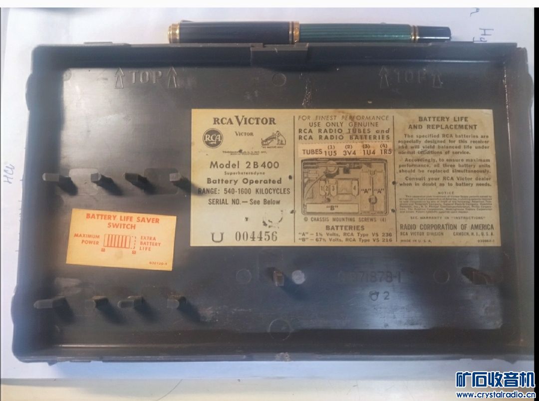

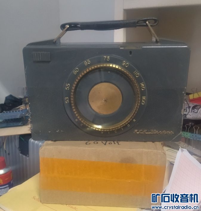

前阵子从ebay上花了十五美刀购得此机(运费竟要40刀!),到手之后稍做检查,发现退耦电容漏电了,更换之后即可正常工作。此机小巧可爱,只有约一本词典那么大。该机共使用四只真空管:1R5变频,1U4中放,1U5检波低放,3V4强放。有趣的是,此机具有“省电模式”:通过前脸左上角的开关断开3V4的一半灯丝,以获得更长的电池使用寿命。本机设计使用两节1.5V甲电(并联),一节67.5V乙电,目前我用的甲电是一节一号电池,乙电是40节五号电池串起来的电池组(放在小纸箱内)。 IMG_20220326_172445.jpg
