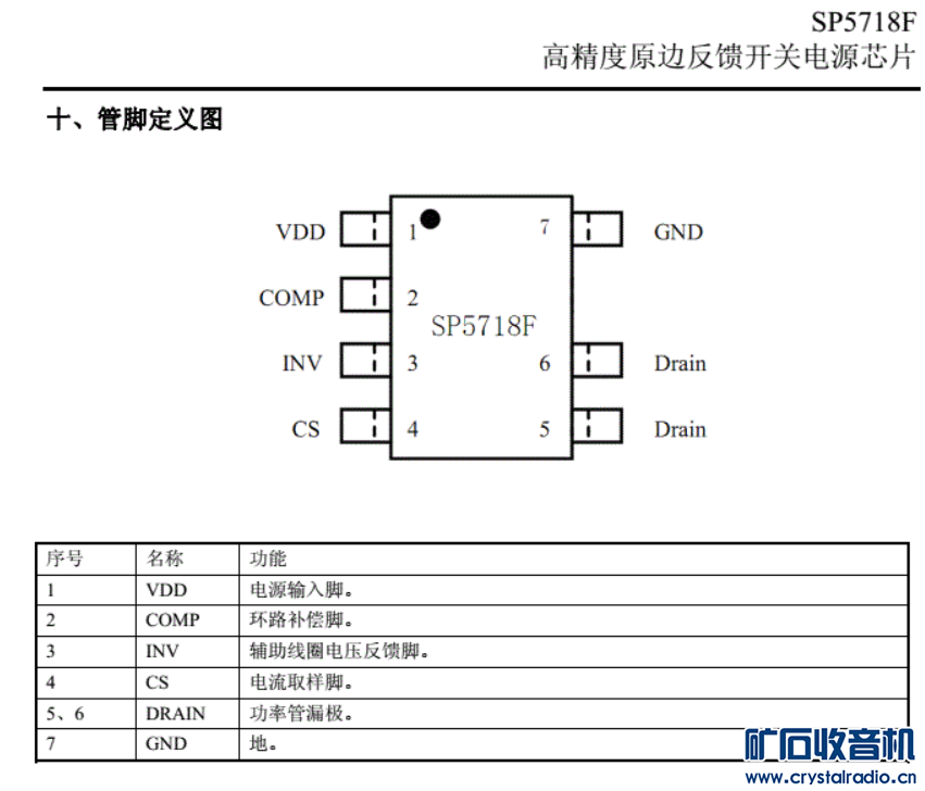

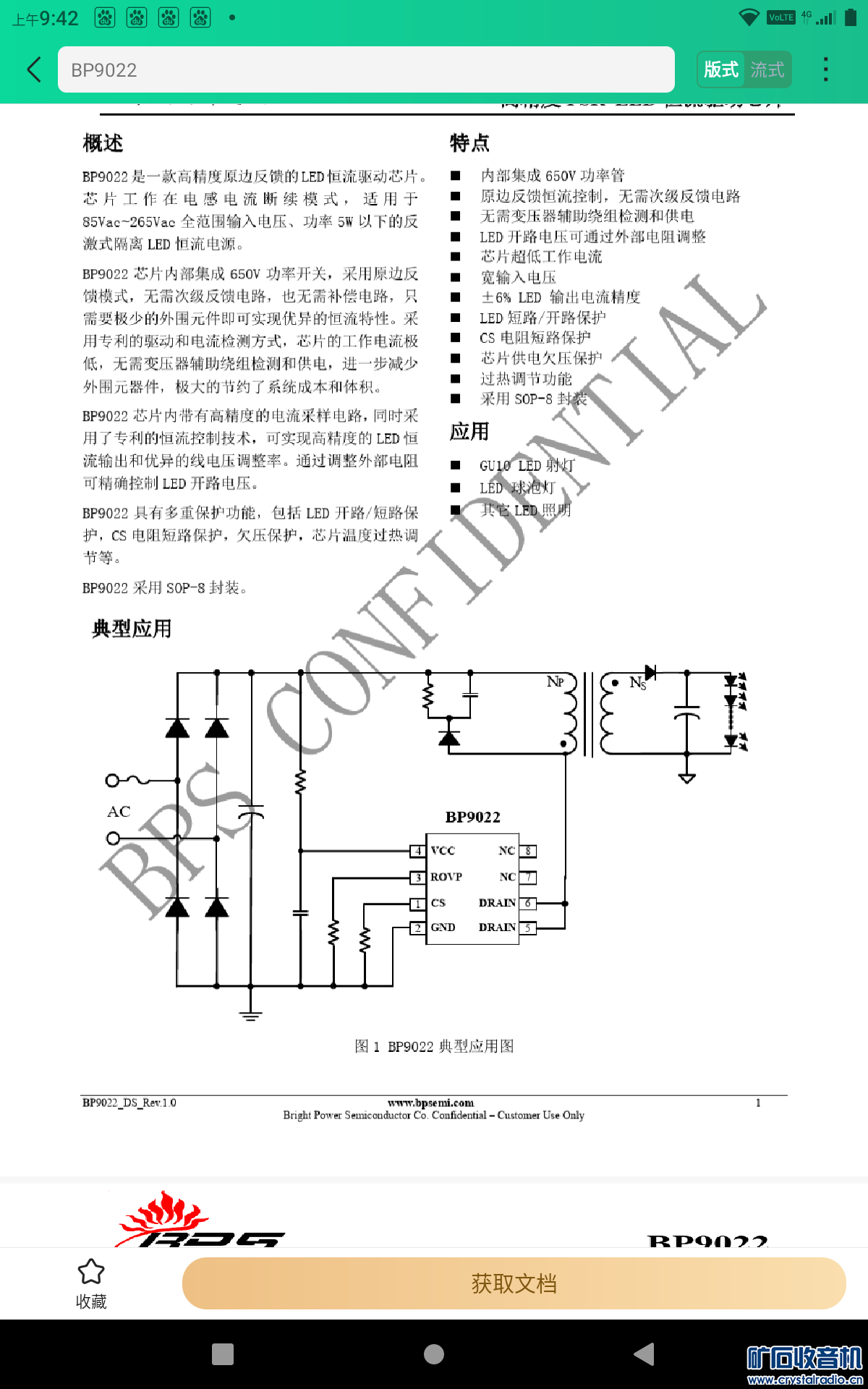

3W LED恒流驱动,芯片是BP9022,电原理如图,能否改成9V或12V恒压源?

发表于 2022-3-26 10:50:49 | 显示全部楼层
这种IC电流反馈一般是和内部开关管连接的,
想反馈电压看看数据手册其它脚有没有可能.
发表于 2022-3-26 10:54:11 | 显示全部楼层
从规格书上看只支持恒流模式,输出电压只能OVP,负载变动时不能恒定。所以改不了恒压源。
带载变动时,输出电压呈现锯齿状,轻载上升直到OVP点,重载到了临界点(恒流点)电压随负载的电压特性下降,如是电阻负载则电压不稳定,或进入打嗝状态。

这种恒流源体积小巧,想如果能改动几个元件就能改成恒压源的话就好了,看来很难实现。
发表于 2022-3-31 15:23:46 | 显示全部楼层
更改1.3脚电阻试试
发表于 2022-3-31 15:43:50 | 显示全部楼层
专门的 LED 驱动,只有电流反馈,别想。
如果要恒压,必须有电压反馈,其实这种原边反馈的恒压 IC 也有的,廉价手机充电头,机顶盒电源啥的都有在用,多一个电压反馈引脚,你非要改就换 IC 吧

R4是开路电压保护电阻,改一下试试。
