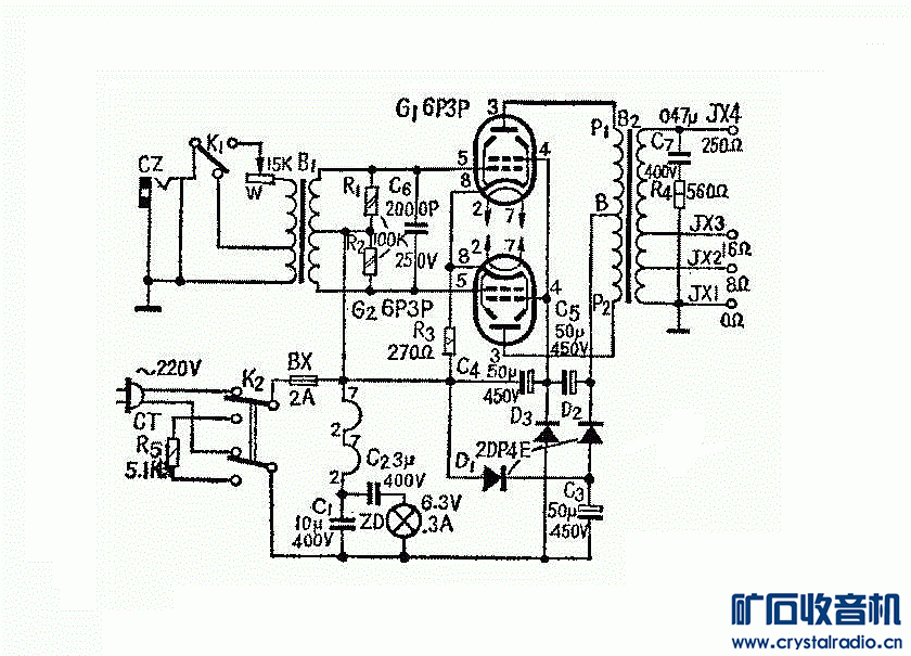

时代的烙印“高淳头”

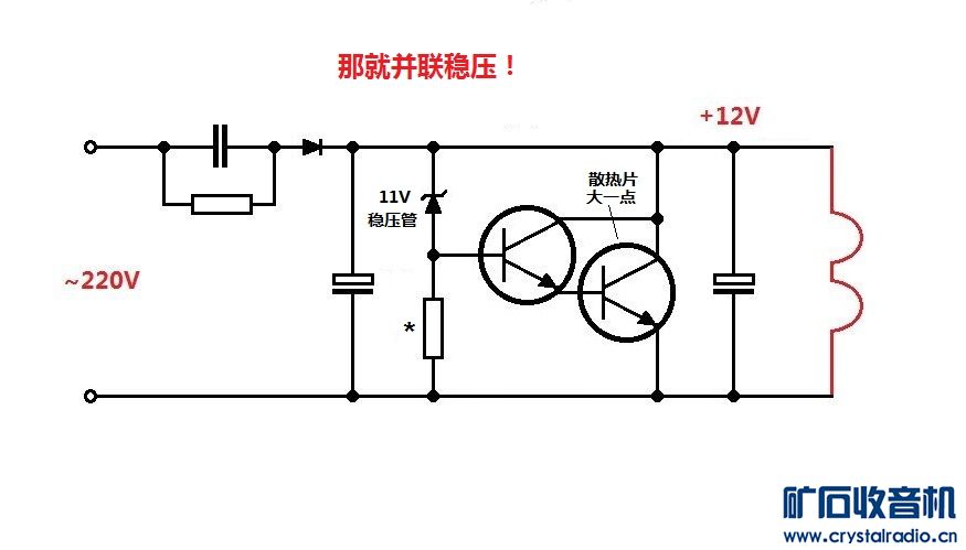

 楼主| 发表于 2022-3-31 13:42:18 | 显示全部楼层
谢谢楼上各位提醒,电容降压半波整流不能工作,串联稳压也不可取!
现改为桥整+并联稳压:

 楼主| 发表于 2022-3-28 17:41:31 | 显示全部楼层
ym78321 发表于 2022-3-28 16:46
这个电路必须要高反压三极管。
另外这种情况下串联稳压效果不好;对于电容降压的低压稳压供电,应该采用 ...
补充内容 (2022-3-31 13:46):
此图有误,见63#!

这个没必要再研究了吧,特定年代的产物,那年月一条人命或许只值几斤粮票,更不值一个变压器。

发表于 2022-3-26 05:03:54 | 显示全部楼层
我对电容降压的恐惧就是从这里来的,对灯丝冲击大,电源接触不好或热态再开机容易摧毁灯丝
发表于 2022-3-25 22:56:35 | 显示全部楼层
时代的产物,不能用现在的眼光来要求它,毕竟它就是为了语音广播而生,输出功率大且省去了昂贵的电源变压器,
发表于 2022-3-25 21:22:28 | 显示全部楼层
这种简易电路跟高保真相去甚远,只能做语言广播吧,已无仿制价值,权作怀旧吧。
 楼主| 发表于 2022-3-25 21:32:22 来自手机 | 显示全部楼层
虽说简陋,却亦巧妙,而今来看,仍有启迪!

灯丝电容恒流供电,现今可改为12V开关电源供电!
发表于 2022-3-25 22:01:27 | 显示全部楼层
        这种放大头我1976年年5月份在当年上班的公社广播站见过,后来有购买了一本专门介绍这种放大器的书籍《高淳放大头》,至今还保留着。
        图片来自网络。
高淳放大头
高淳放大头
发表于 2022-3-25 22:05:53 | 显示全部楼层
输入牛倒相,虽然原理看似简单,但是对牛的要求很高,业余条件下很难自制,往往胡乱找代用品,导致输入频带带宽受限,同时标接推挽的管子内阻很高,在阻尼上受影响。没有负反馈,乙类的交越失真又难以压制。凡此种种,这种电路了解一下还行,实用价值有限。

当年是显示宫仁接机高明的产物, 蜂刺那些凑老酒。节约了变压器是好的,就是底板带电不够安全。
发表于 2022-3-26 00:57:29 来自手机 | 显示全部楼层
这本书也有,觉得电路设计巧妙,一直想着做一个来玩玩,只是觉得使用6p3p有点奢侈,想着怎么使用便宜的管子来做,要求不高,能正常放音就行,没想过它能够高保真,只为怀旧。
现在许多充电手电和节能灯都是电容降压
 楼主| 发表于 2022-3-26 06:14:48 来自手机 | 显示全部楼层
这里称为“电容降压”,不如称为“电容恒流”!供灯丝的电流应该是稳定的,所以对灯丝冷态上电反而有利,只是对电容的质量要求较高,电容量必须很稳定才行!
 楼主| 发表于 2022-3-26 07:30:02 来自手机 | 显示全部楼层
对于热态再开机,其时以人工操作规程,延时开机应对!
