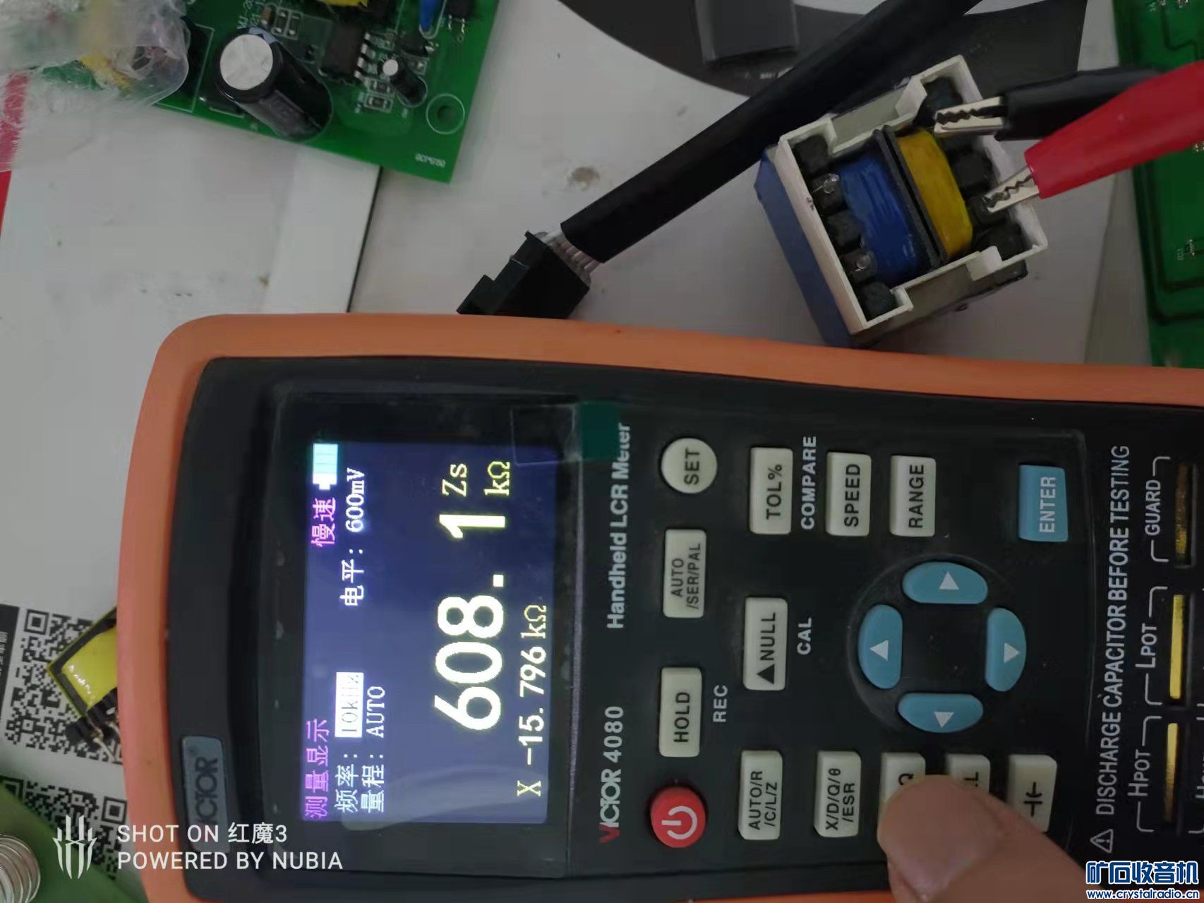

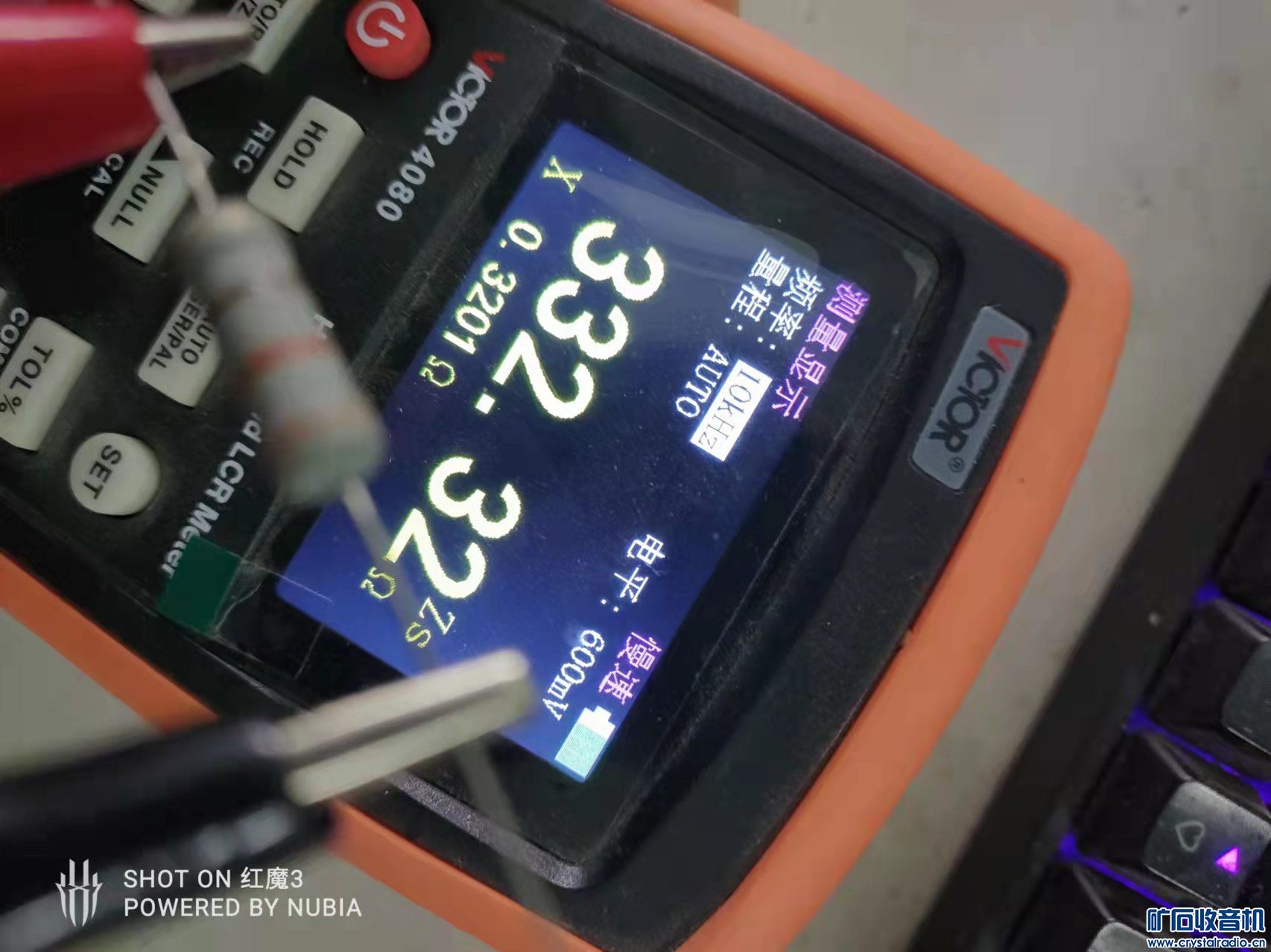

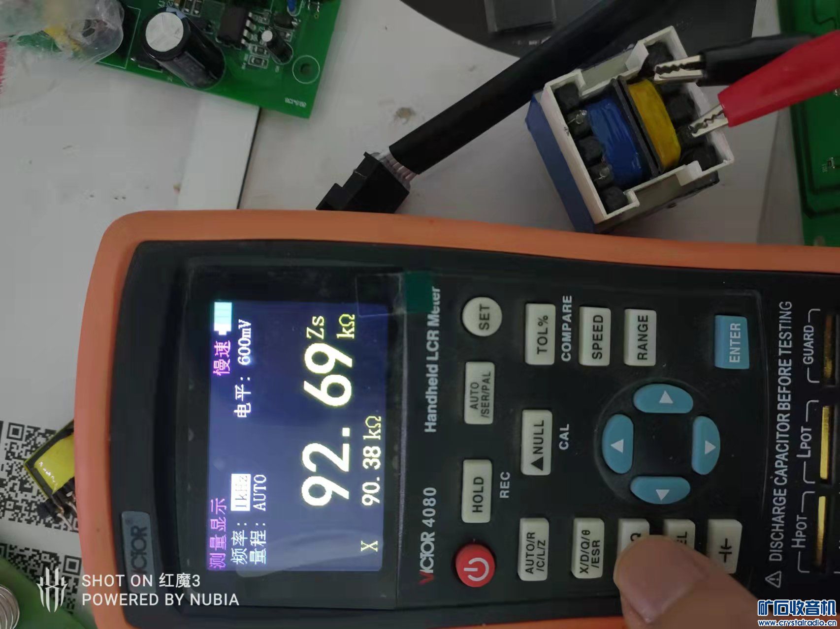

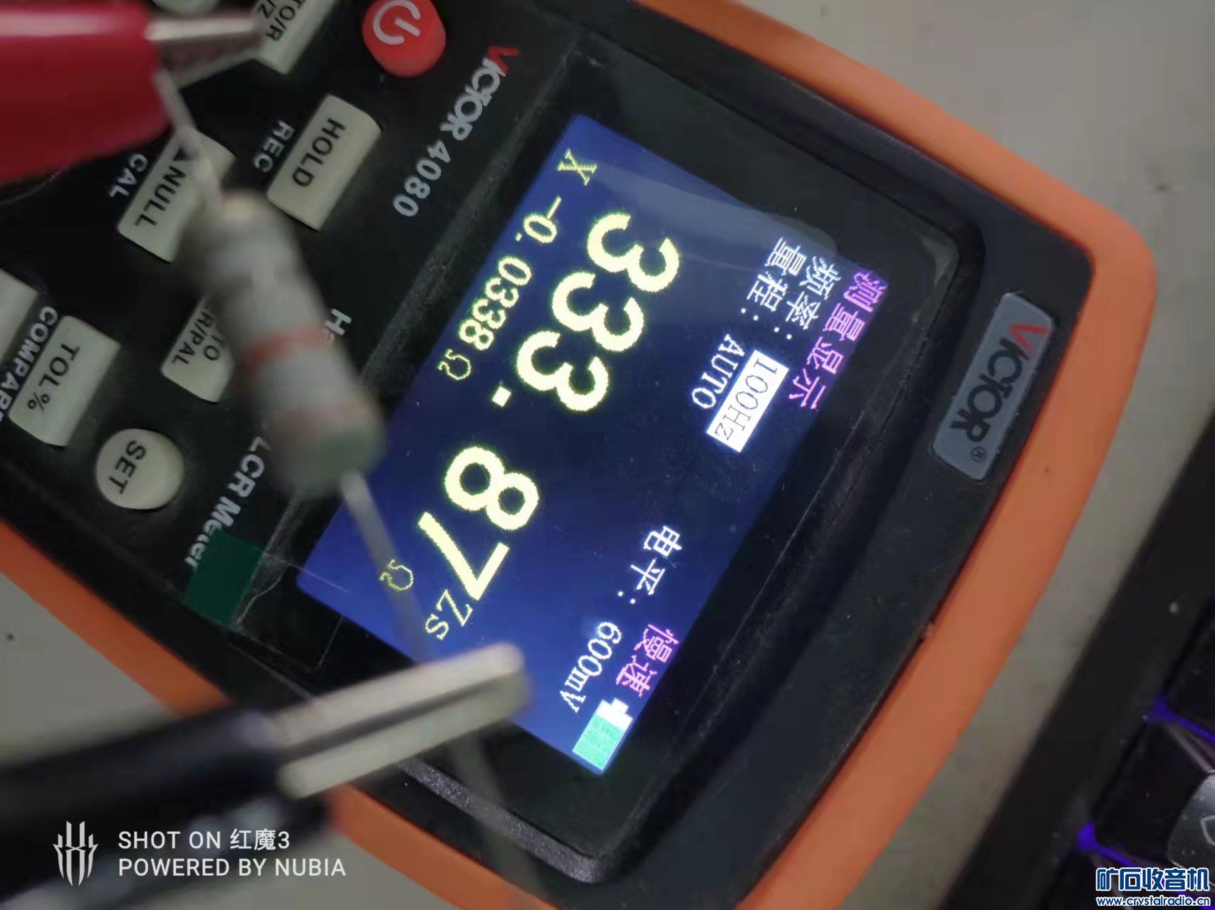

发表于 2022-3-27 19:44:16 | 显示全部楼层
小米气态键盘 发表于 2022-3-27 18:49
如果你用过屏极电感你就会知道这个Z虽然不同,但应用合理的设计和制作工艺完全可以让这个Z在音频频段内 ...

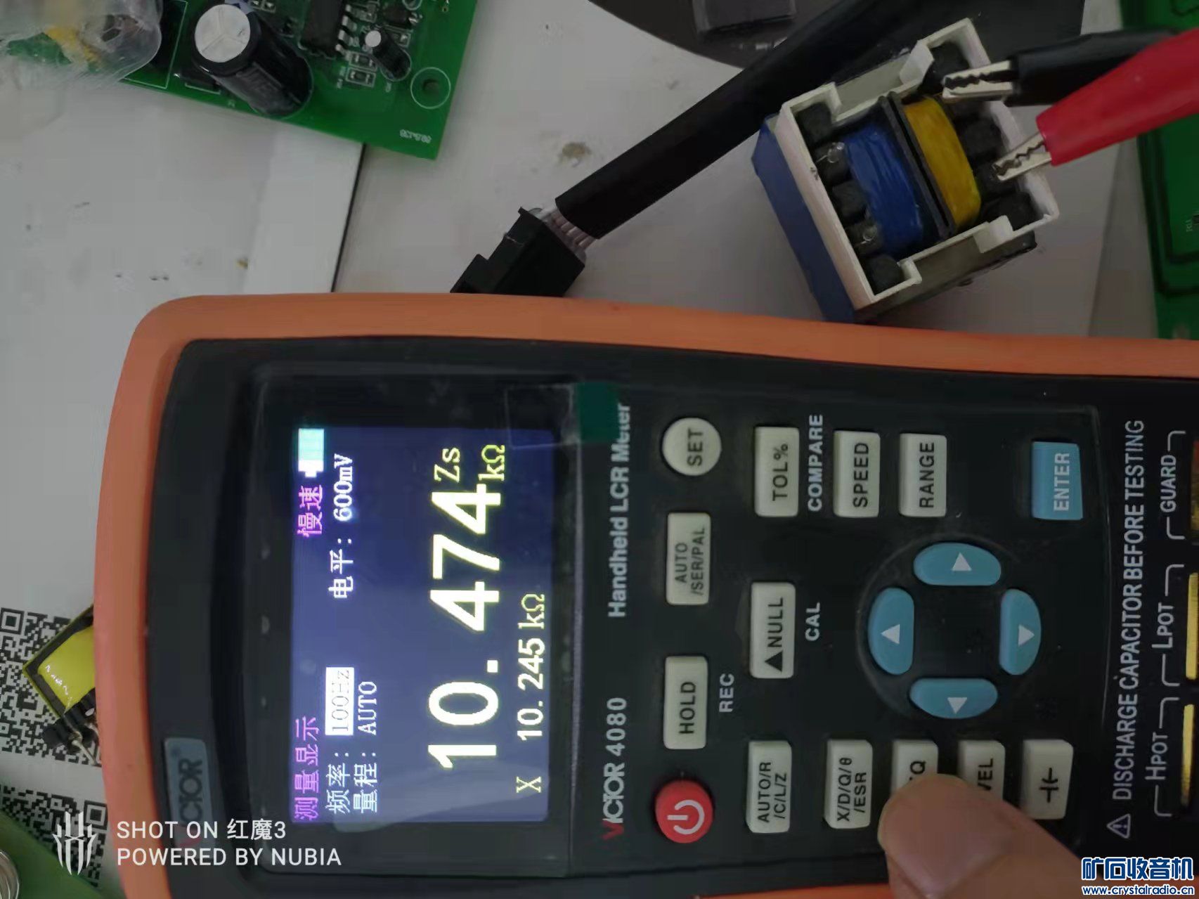

国产一致性是比较差,开低点的时候就左右声道轻重明显。矽钢片铁芯线圈我用电桥测量,阻抗Z在100HZ-10KHZ就是不同的,纯电阻就没啥变化,还有用铁氧体也是变化不大,我觉得矽钢片使用的频率段本来就是小,事实就是如此。我看那些做输出牛的用示波器看在频率不同下,波形是存在失真的!这些都是不仅仅是理论,是很多实践得出的结果!

发表于 2022-3-27 22:26:07 | 显示全部楼层
凯凯大师 发表于 2022-3-27 19:44
国产一致性是比较差,开低点的时候就左右声道轻重明显。矽钢片铁芯线圈我用电桥测量,阻抗Z在100HZ-10 ...
屏极电感20Hz处阻抗50K,1KHz处1M,1K到20KHz始终保持大于300KHz的交流阻抗,对于内阻2K的直热推动管来说这有区别?
输出的失真主要来源是电子管而非变压器,如果在意这点失真干嘛还玩胆机呢?
我尝试制作音量牛也是因为朋友用过反馈很好,并且理论上它确实能解决我目前的问题
发表于 2022-3-28 16:01:33 | 显示全部楼层
一个矽钢片做出来的变压器,其阻抗Z在不同频率是不同的,所以我才说不适合做电位器
发表于 2022-3-28 16:05:10 | 显示全部楼层
纯电阻的阻抗Z在不同频率是相同的,所以,我才得出结论,音频电位器,是纯电阻好,失真小!我真的不是为了反驳而反驳,事实如此!也有数据
