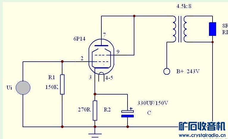

自从晶体管耳放因交流电故障后,600Ω耳机(不知道什么牌子,但还原音乐声音很好)一直在吃灰中,手拙画了个图,能否好好推动她?请大家不吝赐教。

6J4P线性并不十分好,如果不是搭配一些线性差的管子,不建议用在耳放电路里面。可以用6J8P或者高U三极管如6N2\4或12AX7等做主电压放大,末级阴极输出可以考虑小功率输出电子管如6P14\15\9三接或者6C19、6N1、66\6N8并管等。
发表于 2022-3-25 10:59:20 来自手机 | 显示全部楼层
阴出架构,600欧应该勉强可以。不差钱用牛更好。
发表于 2022-3-25 10:59:58 来自手机 | 显示全部楼层
想折腾OTL的话,看看EL86这个管,手册里有otl运用的资料。

我手中有6P14和6P15与EL85等,听说用输出变压器声音特好听,前几年做了个6F2输出变压器耳放但没有成功,没有可用图纸,那位大佬请分享分享?

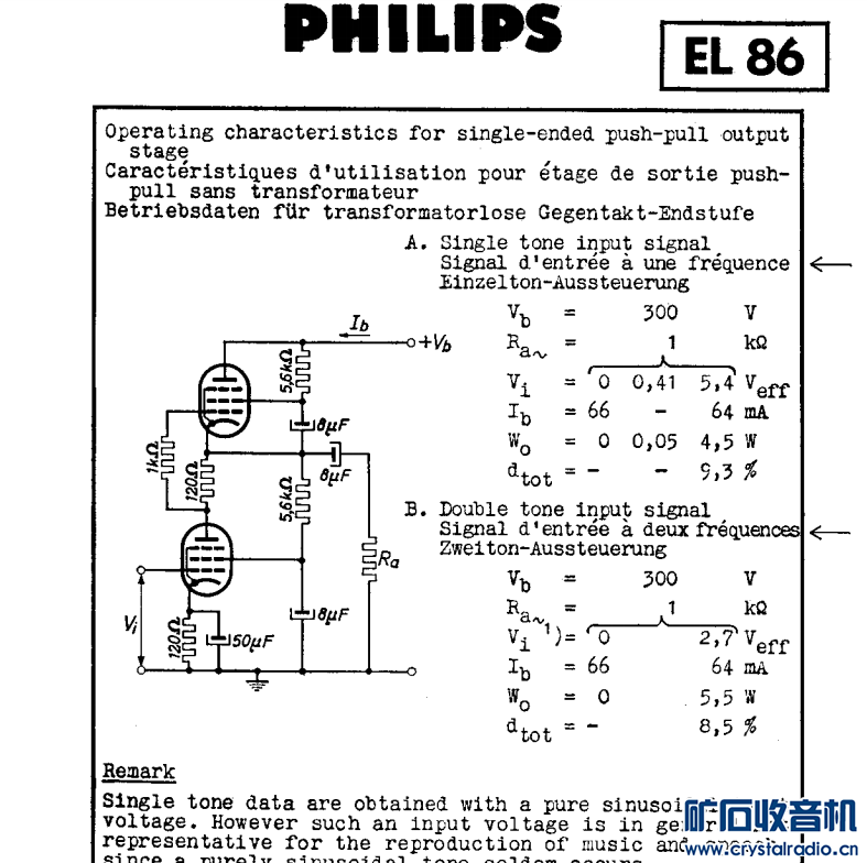

没找到EL86资料,请您截个图看看

http://www.tubebbs.com/tubedata/sheets/030/e/EL86.pdf
EL86的参数表
耳放要尤其注意噪声和增益,多极管标准接法和高μ管通常都不会考虑,事实上很多耳放工作时的输出电压摆幅比输入还要小。
6P14或者15直接三极管接法一级放大牛出就行了,甚至不需要电压放大级,注意相位和多极管三接的密勒效应

发表于 2022-3-25 17:49:09 | 显示全部楼层
kehua 发表于 2022-3-25 16:39
我有这个论坛号,最近一年打不开了。是这个图吗?怎么现在论坛不热烈了,按说现在大部分人在家呀。
差不多就这种,做起来很简单,增益也合适,记得输出变压器要按耳机阻抗设计绕比,另外注意输出相位
 楼主| 发表于 2022-3-25 21:36:49 | 显示全部楼层
这电路据说有喘口气效果 ,很难消除哦。要是阴出就好听。
