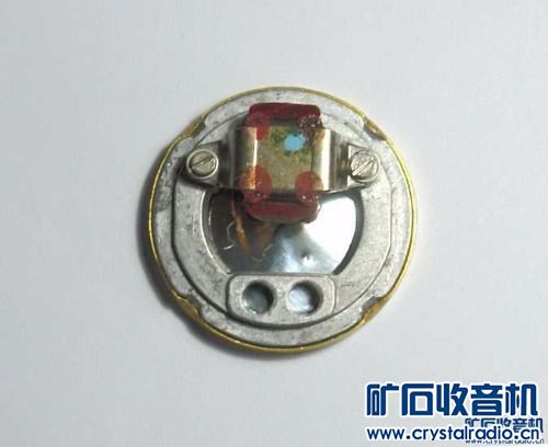

发表于 2022-3-25 09:55:01 | 显示全部楼层 |阅读模式
      七十年代上初中时买的。这是第二只了,第一只被我拆卸多次音膜已变形,后来扔了。

发表于 2022-3-25 11:02:32 来自手机 | 显示全部楼层
园形薄铁片中间,还有点焊上去的直径约5mm小铁片。
发表于 2022-3-25 10:26:46 | 显示全部楼层
有可能是舌簧结构,做矿石耳机不错的

发表于 2022-3-25 10:58:55 来自手机 | 显示全部楼层
这是给636单管机配套的青年万里耳机,结构是磁电式,里面是一个蹄形电磁铁的两个极靴上套两只线圈,上面盖着一个圆形薄铁片做的谐振片,这种结构的耳机在当时最多见。一般有400Ω800Ω1500Ω三种。
发表于 2022-3-25 11:05:47 来自手机 | 显示全部楼层

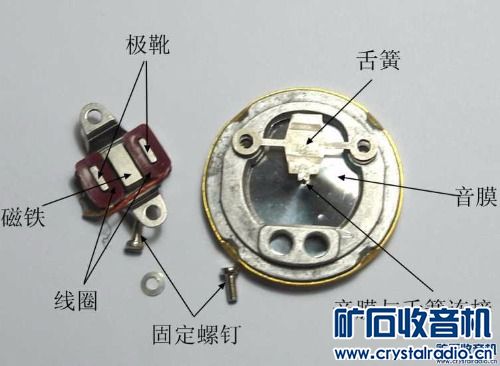

从图里我们能看出来,舌簧耳塞和舌簧耳机结构和舌簧喇叭是一样的
