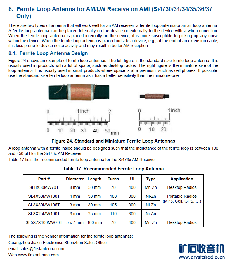

看SI4735的天线要求就不是很高,省省成本一个大号工字电感就可以
这个能否认为 官方推荐就是50mm长的磁棒就够了,用再长的磁棒效果也不会明显提升?
怪不得德生360 365那类机器,内置了一个细磁棒,然后外接的也就是个短棒子

      数字收音机,是采用数字带通滤波技术进行选频接收的,相当于只给信号一个门缝,让想要的信号进来,不想要的都进不来一样。优质的数字带通滤波电路理论上讲对信号无损失,无改变。但是由于成本不同、等级不同采用的电路损耗、选频特性参数也有很大不同。但是输入信号的强弱都会影响收听音质,当然是信号更强的好些。不过要求输入带宽大一些,也就是磁棒天的电感量对收音效果影响不大,这样一来就会使平均信号强度降低了,这是数字收音机在不加高放时灵敏度一般要低一些的原因。
       模拟收音机,由于磁棒天线是谐振回路,在同的样环境下,理论上讲,由于带宽小,信号会比数字机强一些。但对磁棒天的电感量和Q值要求较高,磁棒的材质参数对天线的参数影响很大。
       具我的测试,目前采用矢量网络分析仪测出沙巴拆机的梅花样式的磁棒10*240cm灵敏度最高。Q值也很高,其次是国产老收音机拆机磁棒,购了3家最新的磁棒来测得都较差。不知是磁棒本身材质问题还是我们测试方法不对?
