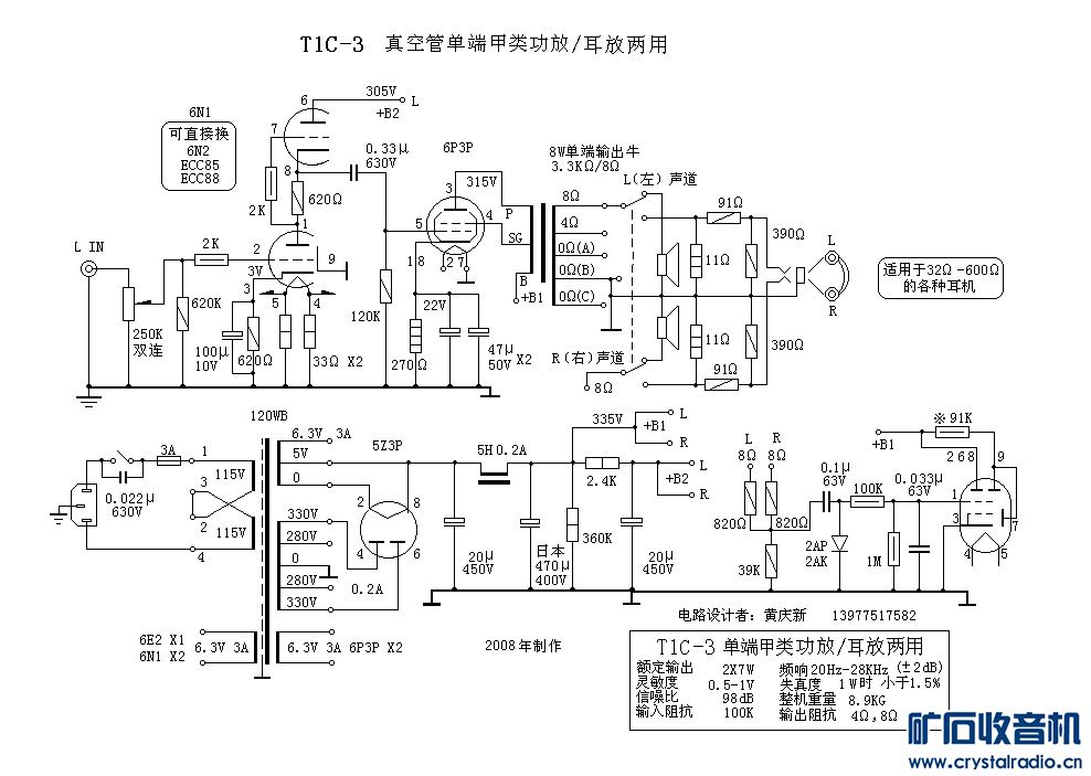

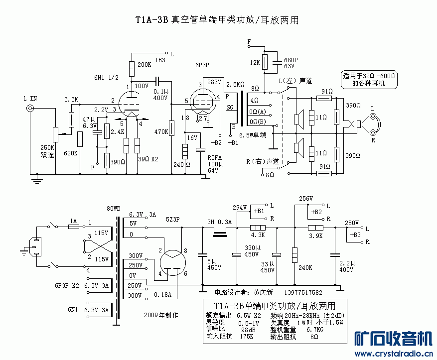

发表于 2022-4-27 16:27:04 | 显示全部楼层
发两个6N1推6P3P单端电路图供大家分享
