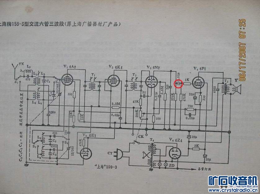

上海牌159-3型交流六管收音机到底是几波段的。
为什么有的资料介绍是三波段有的介绍是二波段。我没有这个收音机,没有实物对比。

都是两波段的电路图
发表于 2022-3-24 19:28:33 | 显示全部楼层
根据电路图看是两波段。说明书上也标明是两波段。

哦  明白了!所谓三波段是二个波段上加了个拾音段,谢谢!
 楼主| 发表于 2022-3-24 19:37:52 | 显示全部楼层
让红框内容给误导了

大多数是2个波段。

159和159-1五管的收音机,带拾音口的也是称为二波段,没有因为这个拾音口而说是三波段的。
159-2

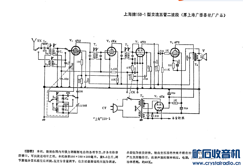

159-3应该为两波段,图纸也是两波段无疑,与159-1是一样的,可能是图册编辑失误吧。
159-1是两波段

        不应该把拾音混在一起算作三波段,估计159- 系列中有三波段的品种,这里误标成三波段,或者应该打二,错打成三。
发表于 2022-3-24 20:13:09 | 显示全部楼层
《电子管收音机电子管录音机电路图大全》里面错误不少。
159-2
谢谢老师回复,应该是图纸印刷时错误。
