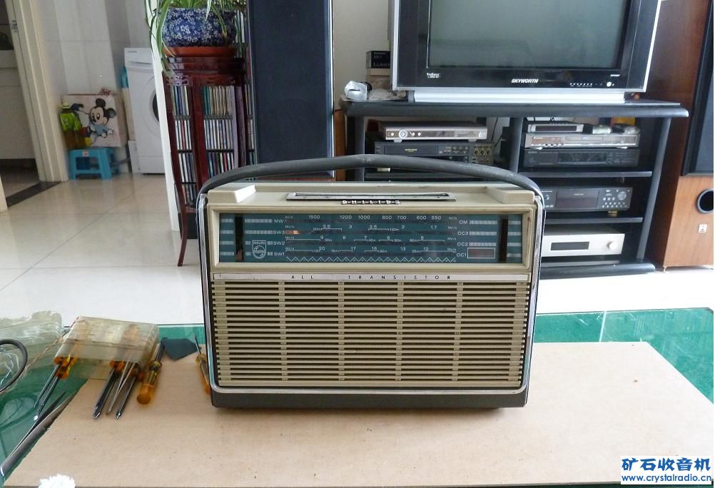

老父留下一台50多年前的菲利普7管4波段半导体收音机(60年从朝鲜38线带回),原来的灵敏度就不高,是后来中国最普通的,一级变频二级中放二级低放一级变压器耦合推挽功放,电源9伏(6节1号电池),电解电容已经全部老化,晶体管放大倍数30-50,第三级中周变压器被弟弟的儿子修坏,
征求1、用国产中周TTF代用,还是找原件。2、因为原来的中放是三级双调谐,455KC中频增益肯定低。我可以很好的改成共发-共基电路,还是不改。3、原来是变频,还是改混频加震荡。

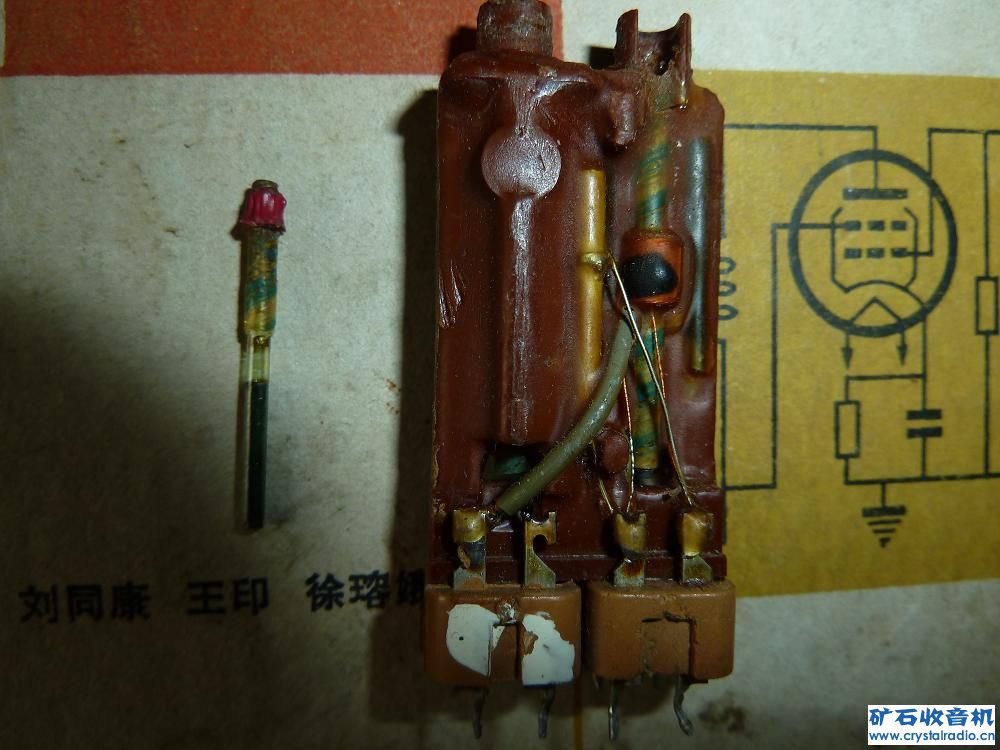

只是磁芯拧坏,可以找类似中周按圈数绕制,这种中周欧洲电视机上有,大概只有到旧货市场或废品站了,不嫌麻烦的话用国产收音机振荡线圈自制,黏在支架上放入原中周

    2个月找遍北京的旧货市场,各个旧的无线电厂,就连老部队的通信修理所都找遍了均未找到,器材交换一天就淹没了,国产TTF中周我有单、双调谐代换过效果可以,就是不甘心。

    关键磁芯与调整杆被侄子弄丢了,如果磁芯不丢,我自己能作出调整杆。

建议保持原样。因为性能比这好的收音机有的是,不要改它了。中周尽量按原样修复。磁芯可以用电感或其它什么中周上拆下来的,不一定是原来的样子,差不多能装上就行。

    此中周原来老的菲利普电子管几乎全是此型,就连老71机也用过,磁芯1毫米,外面有塑料管,塑料管连接调整杆。原来10年前北京虎坊桥有卖的。
看图
