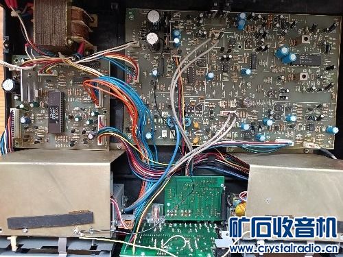

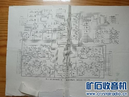

20多年前从重庆邮购的一台绅士卡座发生B卡不动作故障,该卡快进倒带也不起作用,似该卡不通电。但查遍了控制板上的阻容及晶体管均未发现异常,微处理器XY9101A无法测量其好坏,也无件进行代换试验,现请坛友帮忙分析一下如何下手维修,这里先谢谢了!
 楼主| 发表于 2022-3-24 17:32:27 来自手机 | 显示全部楼层
不好意思图发反了
 楼主| 发表于 2022-3-24 17:35:49 来自手机 | 显示全部楼层
重新发一下图片,方便大家看
发表于 2022-3-24 19:23:03 | 显示全部楼层
我没有这个机器。
按理,
应该先让B卡通上电,看电动机转不?
A卡正常,可以调换电源试试。

发表于 2022-3-24 21:02:25 | 显示全部楼层
看不清楚,看看卡座上的辅助开关接触如何?
发表于 2022-3-24 21:03:13 | 显示全部楼层
记得需要12V和18V两组电压吧?

 楼主| 发表于 2022-3-25 14:32:36 来自手机 | 显示全部楼层
机器不工作卡座现已通电转动,但放音声速严重变慢根本无法听!经测量放音状态电控供电12V正常(与另一边相同),测电机正反向电阻与另一边也相同,机械运转部分也未发现什么异常,这使我百思不得其解!请朋友帮忙分析一下到底哪里出了问题,致谢!

 楼主| 发表于 2022-3-26 18:58:57 来自手机 | 显示全部楼层
jiedamotuo 发表于 2022-3-25 22:09
仔细检查一下B卡的状态监测开关是否接触不良。
谢谢建议!在论坛大佬的指导下,卡座已修复
