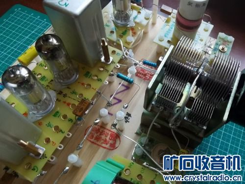

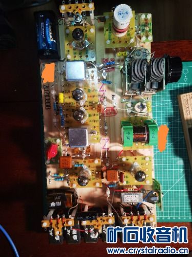

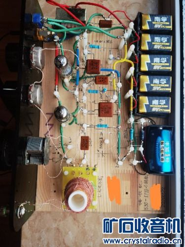

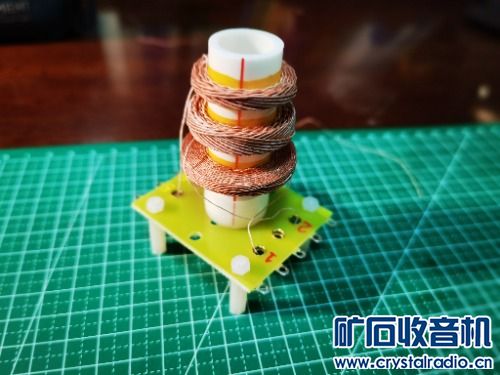

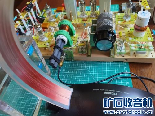

疫情封城,居家无事,将几年前做的两灯机换了线圈,参数仿照了苏电336,效果还可,比平绕有点提升,再生绕多了,但懒得改了,顺手又玩了玩之前做的5灯超外差,打算把平绕的谐振和振荡线圈改成蜂房的,一起贴图了,请各位前辈指点

蜂房是分布电容小点还是Q值高点?
 楼主| 发表于 2022-3-23 19:41:39 来自手机 | 显示全部楼层
西子 发表于 2022-3-23 19:32
蜂房是分布电容小点还是Q值高点?
二者均有,这个谐振线圈200k下Q值730左右,795k下Q值125,4折点绕法,潜布电容没去测
