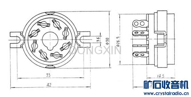

忘了开大八脚的孔是用多大开孔器了,请教各位。
还有用哪种开孔器耐用利索。

发表于 2022-3-23 16:57:40 | 显示全部楼层
吗呀泡泡 发表于 2022-3-23 15:16
我去淘宝查有25.5 和26.  买哪种呢?
26.5-27mm

发表于 2022-3-23 15:03:26 | 显示全部楼层
应该是26的,用带合金头的开孔器比较好

 楼主| 发表于 2022-3-23 15:16:35 | 显示全部楼层
09120408 发表于 2022-3-23 15:03
应该是26的,用带合金头的开孔器比较好

发表于 2022-3-23 17:40:17 | 显示全部楼层
半个毫米没有关系,25.5的不好买,带合金的开的很标准
这是管座尺寸,l要留有间隙,你看哪种好。如果是过盈配合就麻烦了。
发表于 2022-3-23 18:11:47 | 显示全部楼层
开孔先开小点,然后慢慢磨大,我是这么干的
