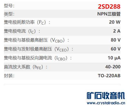

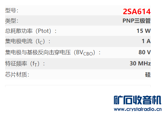

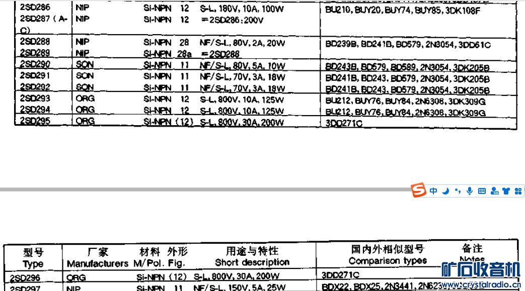

功放烧了一个d288的三极管,边上还有一个a614的管,这是配对管吗?

对管要配对,特别放大倍数
 楼主| 发表于 2022-3-23 11:12:55 | 显示全部楼层
对管要配对,特别放大倍数
那完了,这个应该是对管吧,功放推动功放管用的。是不是只能换同型号的?
发表于 2022-3-23 11:22:49 | 显示全部楼层
用日立的2SB861 2SD1138对管代换,,,小日本的对管一般都是2SA和2SC,2SB和2SD,
发表于 2022-3-23 11:32:37 | 显示全部楼层
功率和电流看,貌似不是对管吧?也许特别选用的。

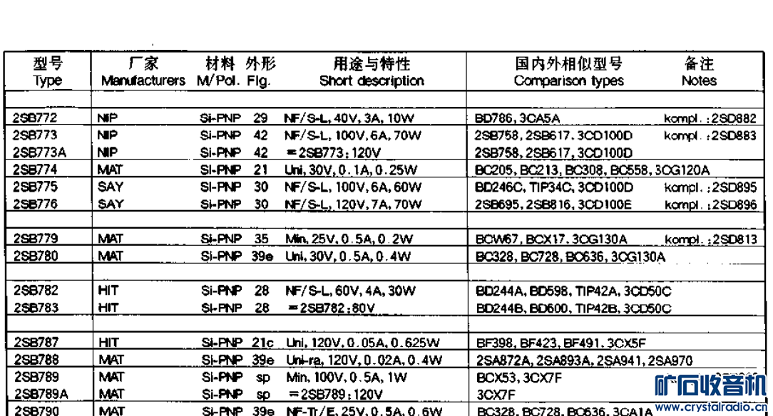

发表于 2022-3-23 12:08:22 | 显示全部楼层
啥都要 发表于 2022-3-23 11:46
也许不是对管,哪个管可以代换呢?d882行不。
2SD882
2SB772

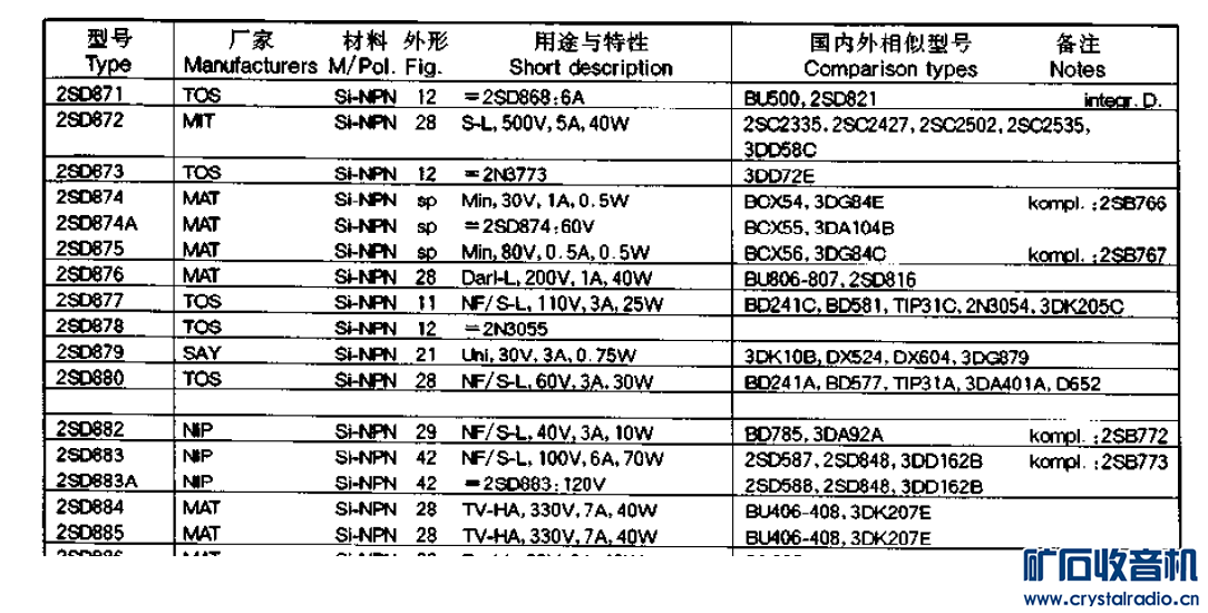

 楼主| 发表于 2022-3-23 12:44:16 | 显示全部楼层
找了个d880。NPN管脚一样吧?

 楼主| 发表于 2022-3-23 15:53:40 | 显示全部楼层
换上了d880.能用了
