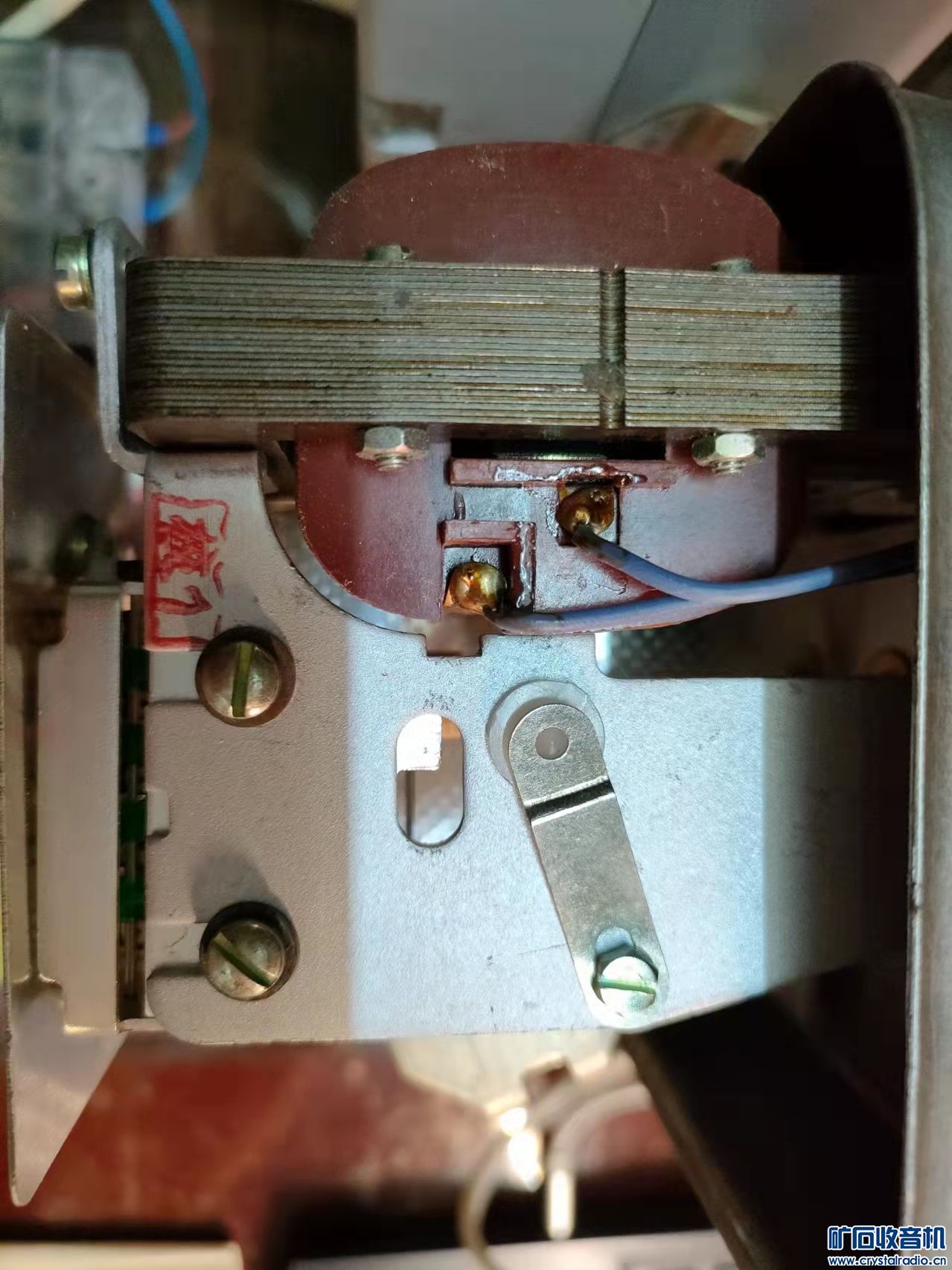

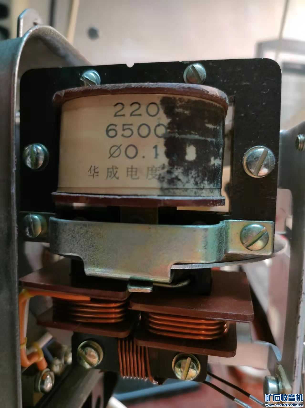

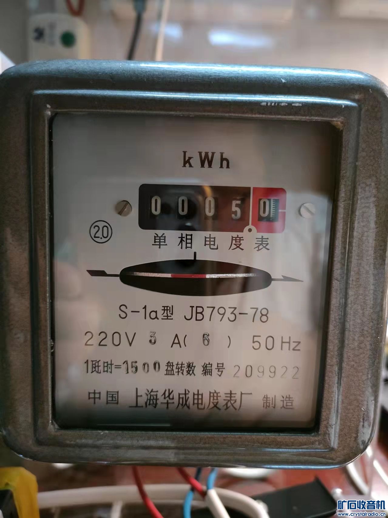

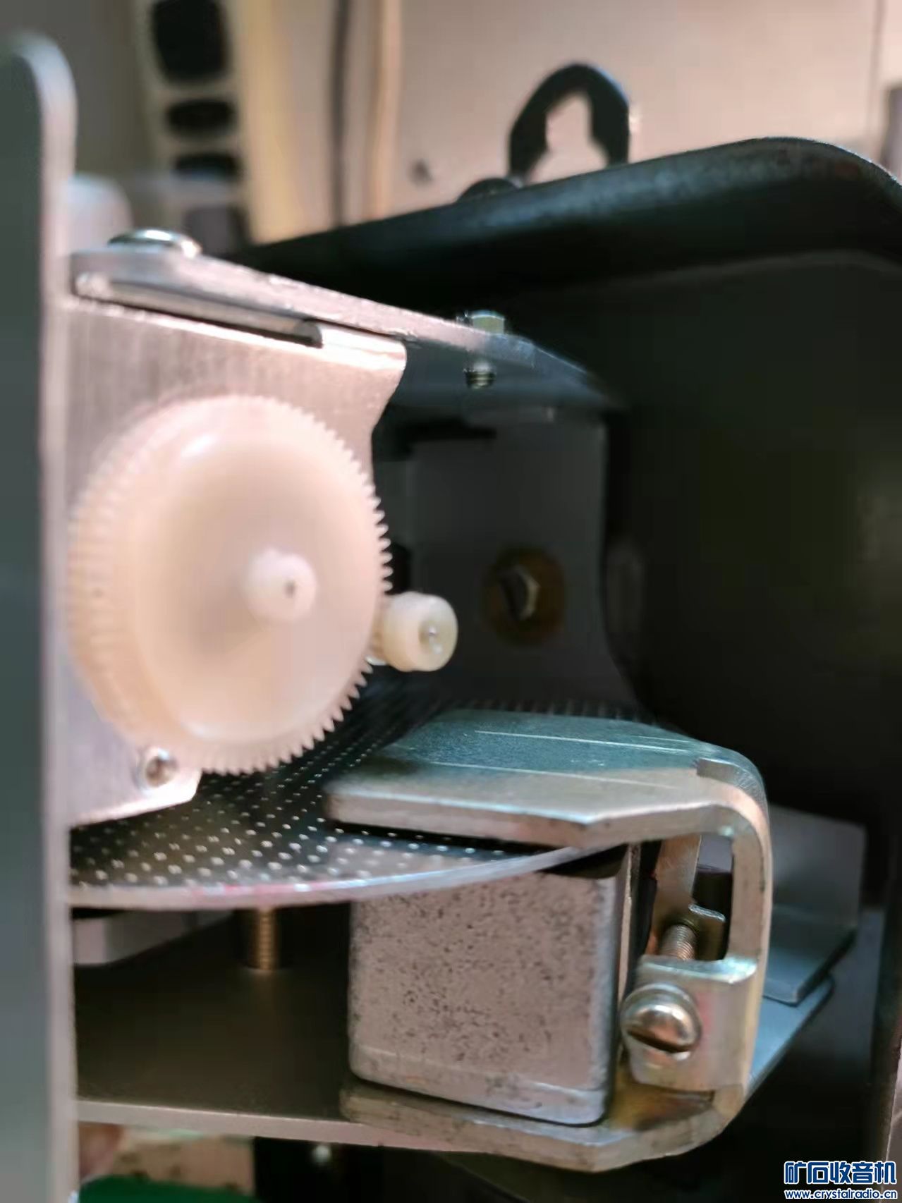

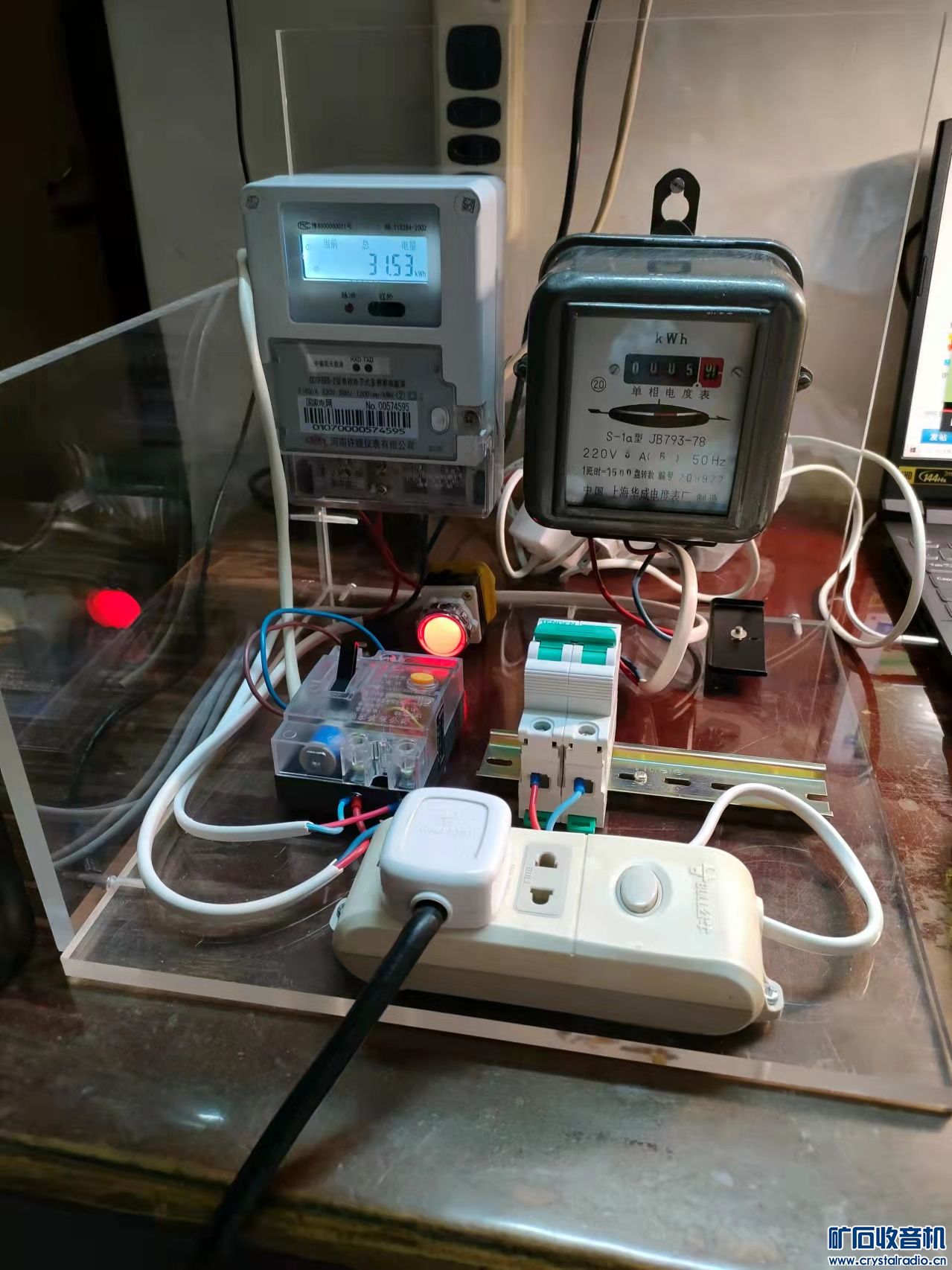

前些时从网上收到一块S-1a型单相电度表,这种电度表我是第一次看到,它是2倍过载表,标定电流3A,最大电流6A,每千瓦时1500盘转数。上海华成电度表厂制造。
S-1a型单相电度表
S-1a型单相电度表
历尽沧桑斑驳的外壳
历尽沧桑斑驳的外壳
制动磁铁
制动磁铁
机芯顶部
机芯顶部
电压电流线圈
电压电流线圈
轻载调整
轻载调整
接线端子
接线端子
制动磁铁微调装置
制动磁铁微调装置
自制简易电度表对比台
自制简易电度表对比台
铭牌
铭牌

上海和成电器厂是上海解放后重组的企业,60年代更名为上海电度表厂,产品也由只有单相电度表转向生产各类单相、三相电度表,标准电度表,铁损表和铜损表,包括铁路配套的机车电度表等。
     S-1型是上海和成电器厂在50年代时仿制德国西门子的“W9”型电度表,定型为S-1型,S很可能是指的西门子商标的首字母,1指的是第一次仿制,S-1型就是这么来的,这个表一直生产到60-70年代之前,一度还曾出口到国外。我收的S-1a型没有看到制造年份,估计是70-80年代之前,不会超过1980年。
     上海华成电度表厂应该是上海和成电器厂更名之后重新组建的企业,当时上海电度表厂和哈尔滨电表仪器厂,青岛电度表厂是全国电度表行业的领军企业,不少工业化城市的电度表厂的技术人员和技术力量基本来自这两大企业。仅山东省就有牟平电度表厂和菏泽仪表厂,这两个厂的技术力量均来自青岛电度表厂。还有承德电度表厂也是青岛电度表厂支援技术的企业,他们这三个厂均生产青岛电度表厂自行设计的DD10型表,DD10型单相电度表是全封闭式铁芯结构,计量特性好,轻负载计量特性优秀。天津生产电度表起步较晚,70年代时,天津市电表厂生产全国统一设计的DD28型,天津市第三电表厂生产DD28型和自行设计的DD20型,均是正切分离式铁芯结构。
