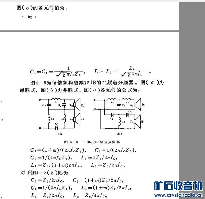

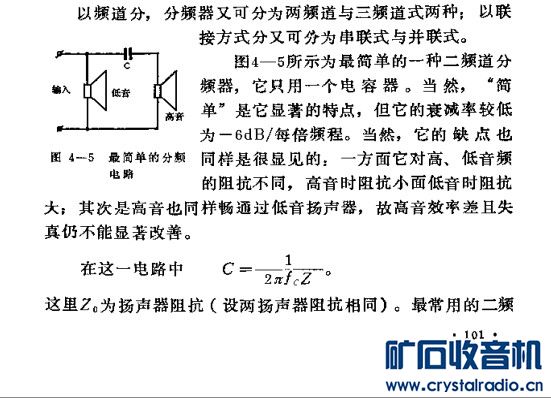

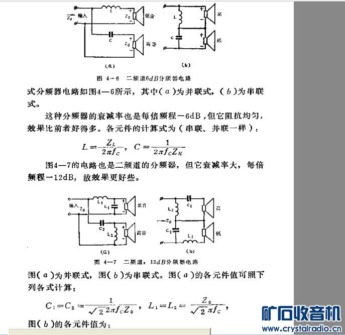

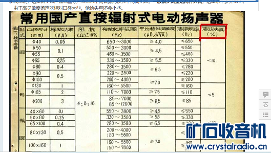

不能直接并联,如果高低音喇叭标称功率额定阻抗一样,不会造成烧坏喇叭的恶果,否则功率小的就会超载。下面是【分频器】的设计。人耳对高音比较敏感,还要给音箱接个【衰减器】
下面是分频点的选取
