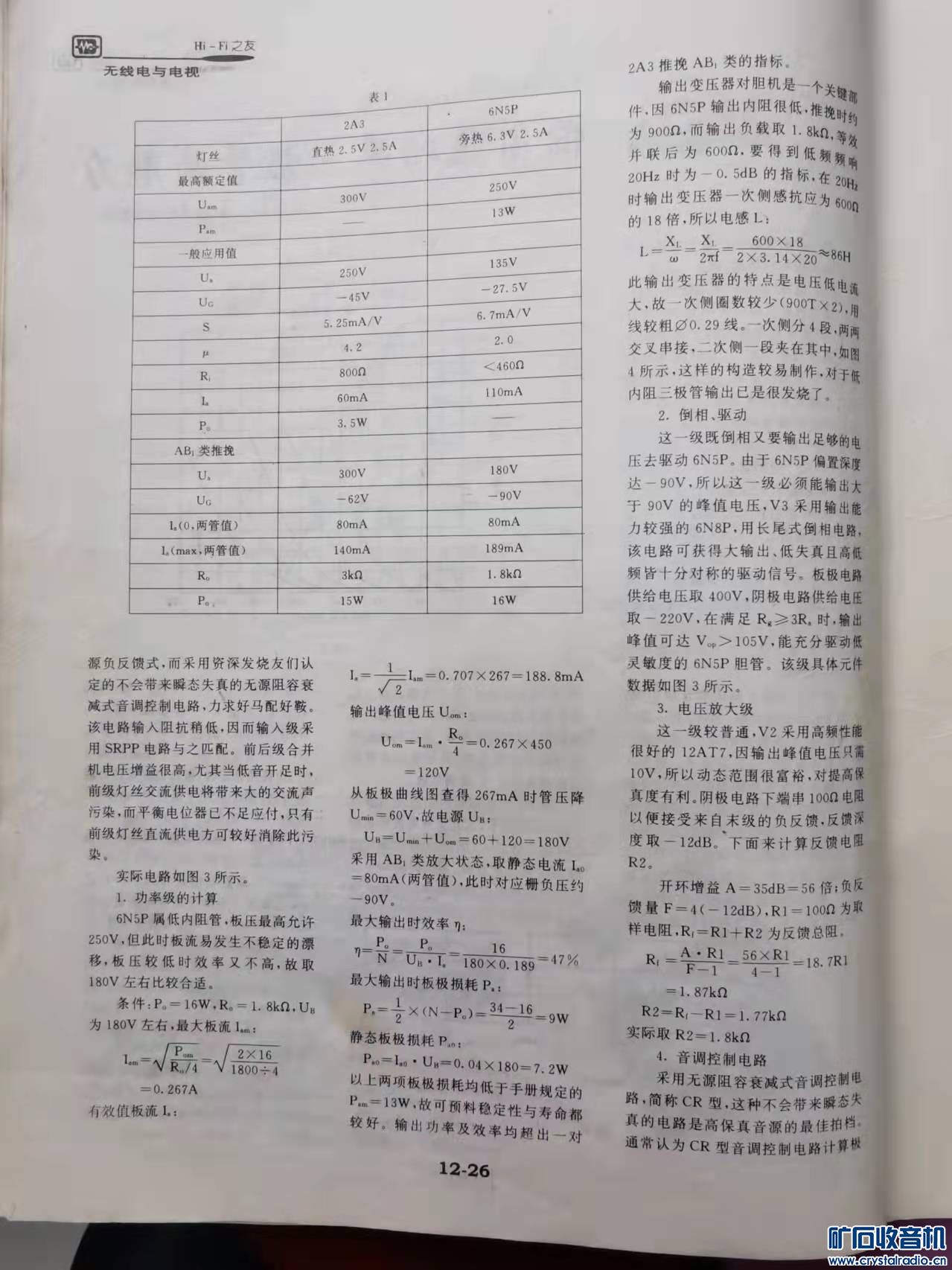

6N5P跟2A3相比,不仅仅是阻尼小就好听,两者的失真度差很远。2A3好就好在失真很低,而6N5P要想好听,重点就是要解决失真大的问题,这是主要矛盾,不论单端还是推挽。

6N5P要超屏耗才好听,国产容易红屏,要用进口的。个人不建议做,现在好管子这么多。。。

说句实话,你|这电路基本上是画蛇添翼。基本上,对6N5P而言,你用6N7推才行,才能有90伏去推,前面是屏阴倒相。详可参考威廉逊放大器即行。
至于配对,其实A类/AB类都没什麽大问题,你拔了一只管都会响,其实也没什么,只是失真大点。
再说,这阻尼极低,这是6p14, 6p3达不到的。如果好好做,基本上是秒杀这些管的。甚至,可说秘杀300B。
再说,这管的苏板6C33姊妹管是唯一在过去三十年能在日本音响大赛中入三甲的电子管机。

不爱抬杠,十分之一2A3,二十分之一300B的价格
6N5却是双管,功放管就那么几个简单参数,
还要怎么样???
选这类管子就是以玩为主,不是以烧钱为主

不想超屏耗,6N5p做推挽,也就8W多点的输出功率。结合它的线性,灯丝那么拽的消耗功率,还有奇高的推动电压对倒相电路的高要求,不是那么划算。同样的输出功率,6P14 就能可以了,品质和利用效率都比6N5好的多。也不必过分迷信管子的低内阻。低内阻当然有好的一面,但是任何事物都是要综合来看的。

这个是好线路!3级放大去推,一定夠力推!可玩性极高,出声后,又可以用一只 MOSFET 去取代长尾倒相的那两支 18K电阻,即时变恒流源!
值得一做!

这个思路对的,6N5P就只适合低压,180V我都觉得高,120V差不多了。不然推动级没那么大电压也白干,而且长尾倒向本来电压利用率就不高。

这电路太教条,太繁杂!
 楼主| 发表于 2022-3-22 16:20:55 | 显示全部楼层
音调电路前去掉不用

这个管子灯丝电流大,屛耗小,做的人不多

这个管子成对可不容易找,多买管子试吧。
