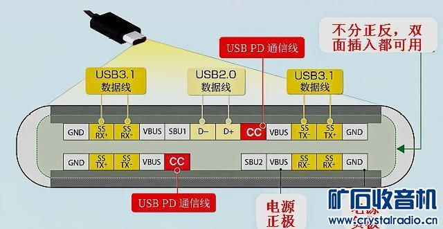

不懂就问?怎么把普通的TYPE-C手机充电线,DIY成三星或者华为快充线?谢谢。

快充插口据说是有芯片的,芯片与自家的充电器有通讯,可以快速充电
发表于 2022-3-22 13:10:02 | 显示全部楼层
充电头和手机都必须支持,而且线要够粗
发表于 2022-3-22 13:11:18 | 显示全部楼层
同意楼上,线按定义接好,充电器支持就可以。
发表于 2022-3-22 18:24:55 | 显示全部楼层
如果在中间剪断支持快充的手机数据线,能看到里面有几根导电线?
发表于 2022-3-22 22:28:08 | 显示全部楼层
这个有难度,手机和充电器的协议匹配,TYPE-C线协议触发脚要对,TYPE-C头子还有协议芯片或电阻,导线的电阻值也有合适。个人觉得还是买成品划算。
发表于 2022-3-23 10:53:48 | 显示全部楼层
首先手机和充电器都要支持快充才有改线的意义,然后快充有2种模式的,一种是数据线匹配协议支持快充里面4根线,一种是cc总线匹配快充协议的里面5跟线,
发表于 2022-3-23 11:04:11 | 显示全部楼层
我手机只有华为充电器才能快充,数据线在充电器上半插是普通充电,插到底才能快充电。说明充电器也是有对应电路。
发表于 2022-3-23 11:08:22 | 显示全部楼层
快充是手机和充电头之间的通讯协议控制的,只要线是正常触点都接了的就没有问题,有些假线没有接数据点就只能慢充
