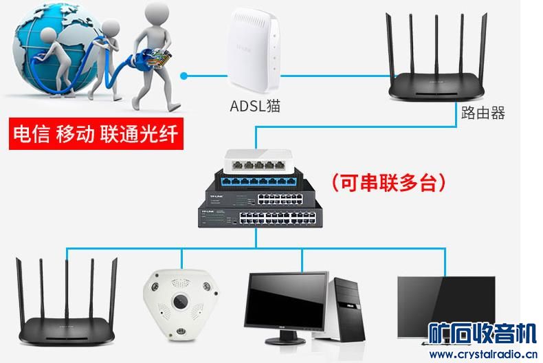

比如我家电信光纤宽带入户,经过光猫,然后接一个路由器,出来4个LAN口,可以拖两台电脑、一个平板电视机、一个游戏机,一起上网,但是我后来又觉得4个LAN口不够用,我想再多几个端口连接更多终端上网,这时我在上述某个LAN口再接一个路由器可以实现端口扩展,如果接一个交换机貌似也可以实现端口扩展,那么这两个方案的区别是什么?各有何优劣?还有,我家的这个应用场景,可以只用交换机,不用任何路由器吗?

正常的做法是扩展lan口必须用交换机,级联后可以扩展网口。如果用家用无线路由器级联的话也可以,但是两台路由器的出口IP网段不相同。如果是专业路由器,一般只有一个入口,一个出口,扩展没意义,而且要配置路由才能联通。
     路由是指路由器从一个接口上收到数据包,根据数据包的目的地址进行定向并转发到另一个接口的过程。路由是发生在OSI协议模型的第三层,桥接是在第二层。简单地说,如果有两个局域网网段不同,比如一个是192.168.1.x,另一个局域网是192.168.2.x,两个网段要互联互通,就必须用到路由器,或者带路由功能的三层交换机才可以联通,用二层交换机扩展的网络,IP 必须在同一个网段内,才可以联通。

家用的路由器实际上是路由+交换机,所以才可以实现端口扩展。真正的标准路由器可能就两三个端口,就不能用作你说的扩展端口的功能了。

交换机是二层设备,是根据MAC地址转发的,它不管入口IP和出口IP,只要是同一个广播域里的都能转发到,不过电脑只接收同网段的设备发来的的IP包。所以不同网段要通信就得用路由器对IP包进行转发。
