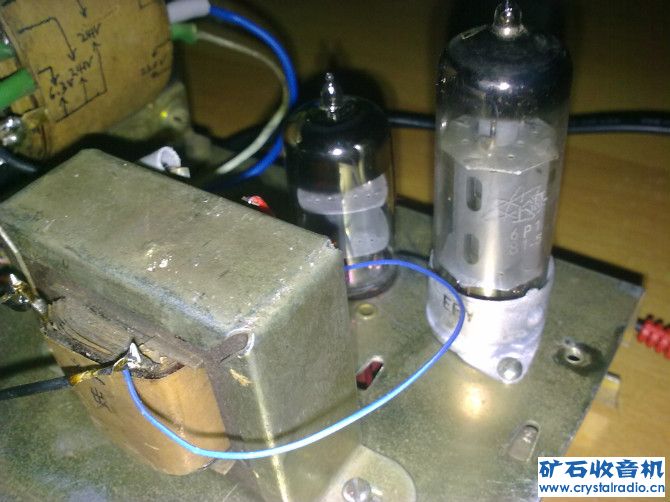

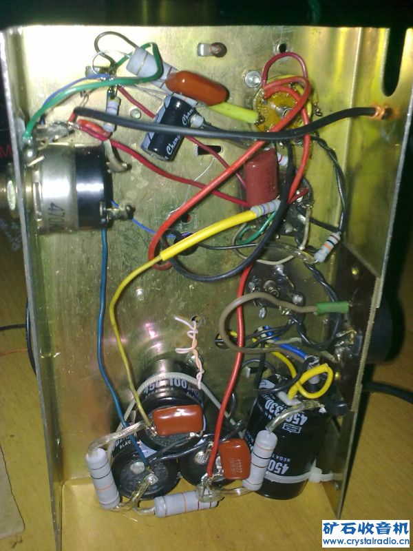

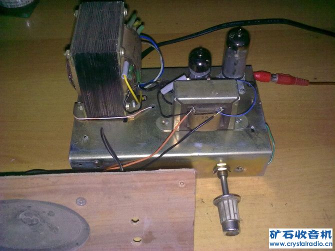

自己做的第一台小单端,花了79元在论坛上包邮收了个红叶电子管收音机机芯,用他改装了这个小单端。按照电路图焊接好后,又检查了一遍,没问题,先没有插电子管,先通电,OK没问题,然后插上电子管,接上喇叭,5800手机座音源,APE格式歌曲一首,呵呵,效果还可以。一次就成功了,不过还没有测试各个工作点电压。就是声音开完,有点低噪音,不是很大。
   图中R6 100Ω电阻我改为300Ω的了,因为我的电牛输出243V的样子,还有,我的耦合电容用这种可以吗?现在的问题是,好像放的声音不大,怕只有1W吧,是不是管子没有在工作线性范围?高手指点,这个电路中就是 图中R6 100Ω电阻我改为300Ω的了,其他的都没有动过,高手指点,还有哪里没对?谢谢!!

发表于 2011-7-14 14:50:12 | 显示全部楼层
看图片喇叭好像是16欧的吧,和输出是否匹配?
 楼主| 发表于 2011-7-14 14:54:52 | 显示全部楼层
是16的哈,这个是临时找来试音的,哈哈
发表于 2011-7-14 17:53:18 | 显示全部楼层
声音小可能与输出牛和喇叭阻抗不匹配有关,另建议测下管子的工作电压。哈哈,随便说说。
发表于 2011-7-14 17:59:44 | 显示全部楼层
一个声道?
 楼主| 发表于 2011-7-14 21:02:52 | 显示全部楼层
是啊一个声道没输出牛了
