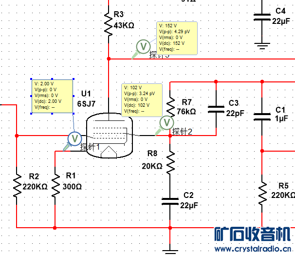

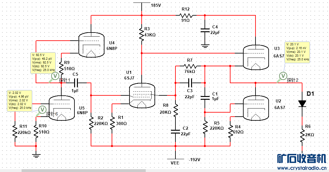

擅长电路的大师 可以讨论下电路结构的处理。电路输出区域 二极管+2k的电阻是模拟805工作状态下 栅极的负载特性
6SJ7的工作点
6SJ7的工作点
电路结构计算的验证
电路结构计算的验证

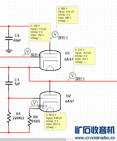

6AS7驱动管的工作点
6AS7驱动管的工作点
电路结构计算的验证
电路结构计算的验证
第一级SRPP的工作点
第一级SRPP的工作点
电路结构的验证
电路结构的验证
整机结构图
整机结构图

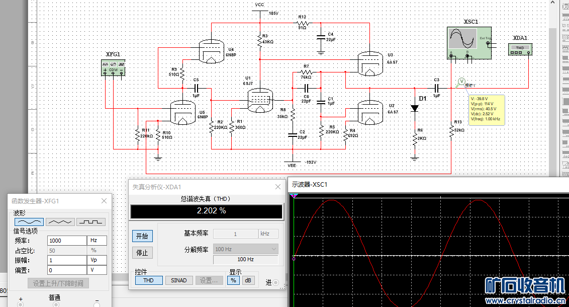

引入负电源输出正偏20V验证
引入负电源输出正偏20V验证
开环模拟
开环模拟
引入大环做闭环模拟
引入大环做闭环模拟
 楼主| 发表于 2022-3-21 13:10:24 | 显示全部楼层
电路是根据软件元件库的参数计算的。电路大都采用直耦形式。元件的差异性会导致前后级工作状态的改变。所以此图计算的电路元件参数会和实际制作存在差异,虽然电路中的6SJ7有工作状态的自动补偿可以自动矫正管子参数的差异,但是实际制作时还是建议按到手的管子参数来重新计算电路元件值

发表于 2022-3-24 11:59:11 | 显示全部楼层
6SJ7,6J8P的内阻太大了,三极管接法效果也都不太理想优点是放大倍数很大同时噪声也很大,如果喜欢五极管就用6J4P或是6AU6效果会更好内阻低了很多,一般鉴于HIFI还是建议使用三极管
 楼主| 发表于 2022-3-24 12:21:45 | 显示全部楼层
火星计划2009 发表于 2022-3-24 11:59
6SJ7,6J8P的内阻太大了,三极管接法效果也都不太理想优点是放大倍数很大同时噪声也很大,如果喜欢五极管就 ...
6J4P线性不如6J8P,这管子在电路的作用 对管子的内阻几乎没要求
