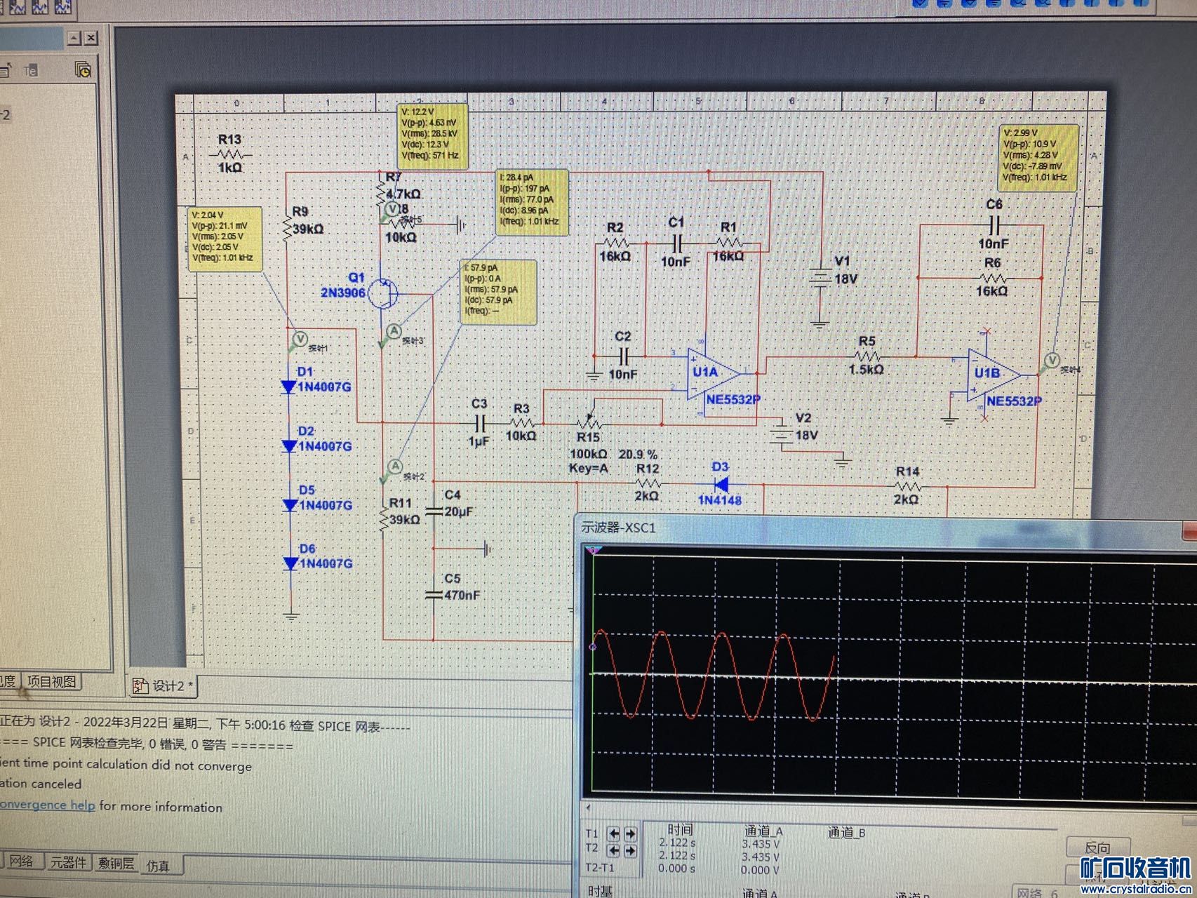

1B89BA88-634D-4EDA-8994-FEF4D6C4D9CA.jpeg 老师仿真了一下,振副稳不住,r4换成100k可调在98.7k振幅减小,97.9k时候振幅增大!图纸就按原理图一摸一样搭建的,大概能够持续半分钟左右就能观察到振幅变化了,又试了下,调到20.9k也能起振,振幅减小21k振幅迅速增大!更新下,重新启动调到20.7k好像能稳住了,电压电流参数与老师的图中接近!
发表于 2022-3-22 17:52:56 | 显示全部楼层
感觉这个电路还是不很稳定,又启动了下又成了20.4k能波形稳定了!
 楼主| 发表于 2022-3-22 19:29:32 | 显示全部楼层
wanyongbiao2020 发表于 2022-3-22 15:23
老师仿真了一下,振副稳不住,r4换成100k可调在98.7k振幅减小,97.9k时候振幅增大!图纸就按原理图一摸一样 ...
实际电路用可调电阻调试。断开Q1集电极及R11的一支脚,然后调节R4
仿真时不是这样调试。方法如下:
R4在21k左右,每改变R4的值,仿真一次。使得电路慢慢起振并稳定后,R11与Q1的电流平衡即可
仿真时,电路稳定需要比较长的时间。因为,你失真电路,可变电阻(1N4007)的占比很小,所以启动比较慢,要耐心一些。
仿真参数:时间步长用2e-6s
 楼主| 发表于 2022-3-22 19:36:50 | 显示全部楼层
二极管工作电流是(18-2)/39=0.41mA
我实测过1N4007的热电势,与仿真值是一样的,约48mV左右。所以二极管电阻是4*48/0.41=468欧
那么,R4=(10k+0.468k)*2=20.9k
因此,R4取21k时,电路临界启振
也就是说,理论值与仿真结果是一样的。
你现在仿真结果与理论不一致,可能是仿真调试的方法不匹配。
以下是我调试的仿真文件,在multisim14中仿真
文氏10V(1kHz,0.03%).rar (178.2 KB, 下载次数: 26)
发表于 2022-3-23 08:29:45 | 显示全部楼层
我实测过1N4007的热电势,与仿真值是一样的,约48mV左右。所以二极 ...
多谢老师指点,确实如您所说,是我启动的方式不对,有点太着急了,按照下载你的程序等了又不到一分钟自己已经启动并稳定,然后我又试了试我的电路也没问题能稳定住了,昨天试验时候是靠调整R4阻值加速启动后再赶紧的往下调整阻值,有点拔苗助长了
