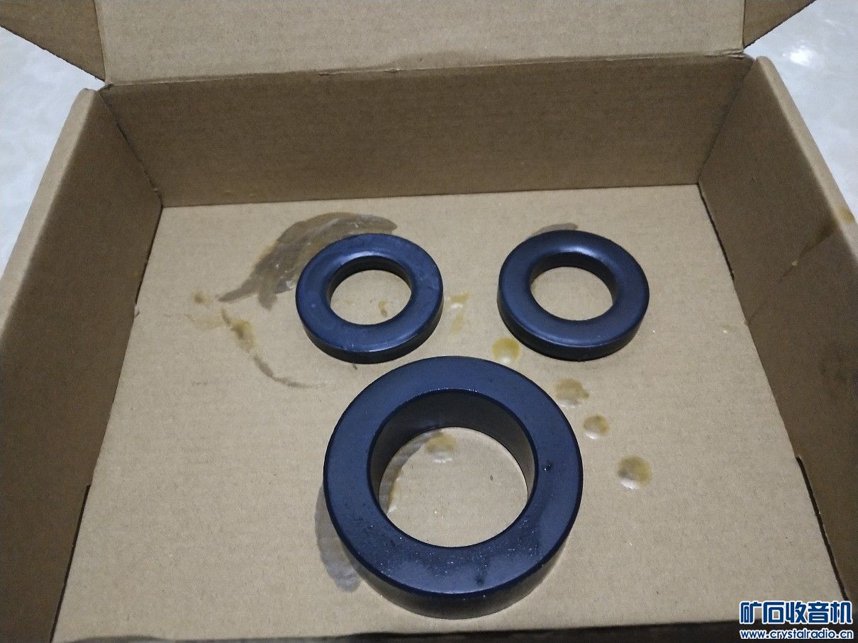

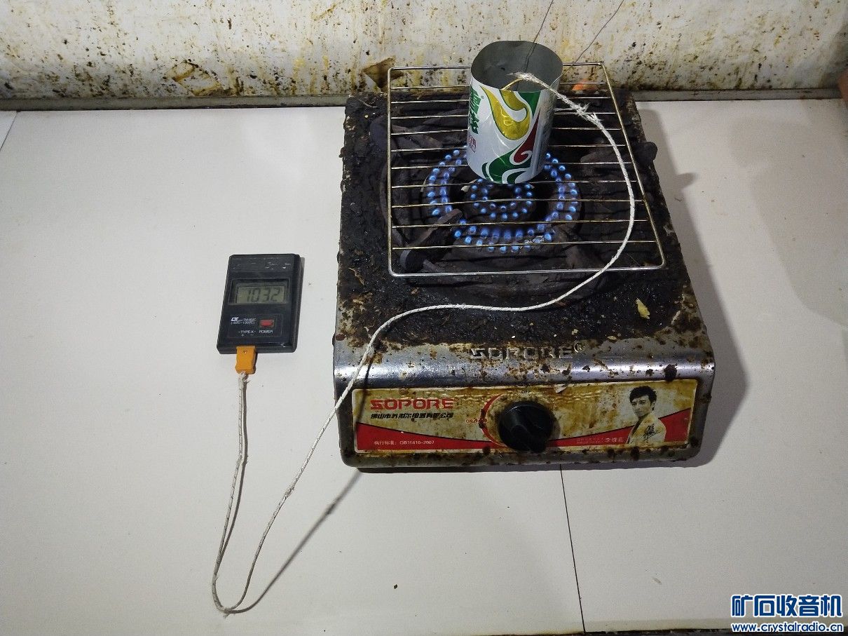

    根据坛内大佬,前辈梁老师的宝贵经验,用“炸”磁环的方法,可以有效的去除磁环里的潮湿气,可以提高Q值,且长期使用,Q值稳定,有助于提高矿石收音机的电性能。特分享一下我的“炸”磁环方法和过程,给坛友们一个参考。如有错误或不妥之处,还请批评指正!
所需材料:蜂蜡,易拉罐,细铁丝,温度表,金属网,煤气灶。
将细铁丝缠绕到磁环上,方便送入和取出。
“炸”磁环过程:
“炸”磁环的温度范围大概是:75-110度。温度太低,去潮湿气效果不好,温度太高,磁环容易炸裂。

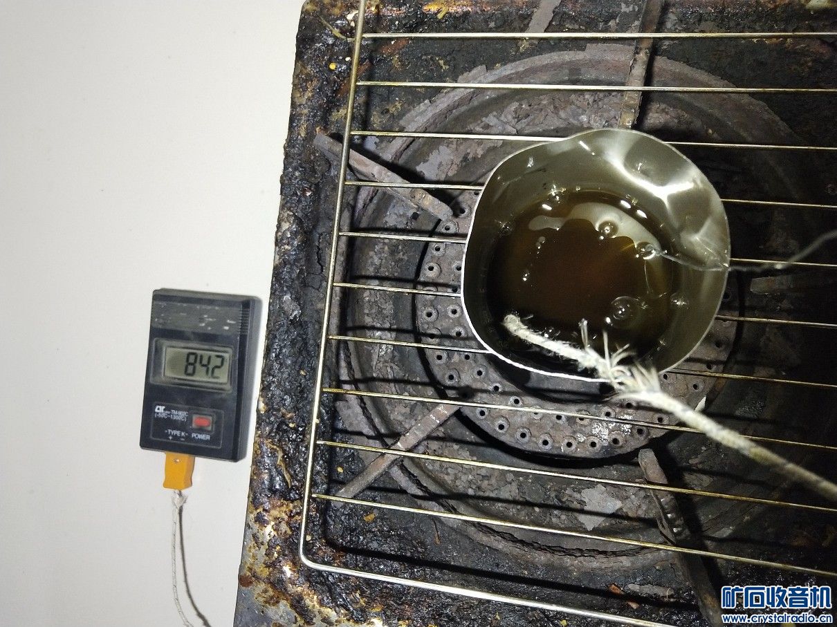

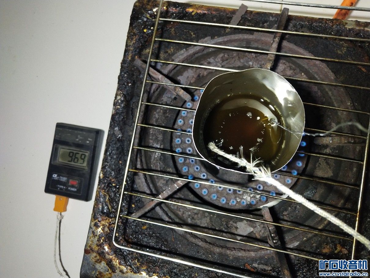

先大火,把蜂蜡融化,关火,待温度下降到100度以下时,放入磁环。待温度下降到75度左右时,打小火,待温度上升到110度左右时,关火,待温度下降到75度左右时,打小火,待温度上升到110度左右时,关火……这样反复约50分钟到1个小时左右,方可把磁环里的潮湿气去除干净。
磁环刚放入滚烫的蜂蜡中的情景,开始有气泡冒出
渐渐的有很多气泡冒出,磁环里的潮湿气在慢慢排出
“炸”好的磁环
“炸”好的磁环,下一步就是缠绕聚四氟乙烯生料带,绕线圈,制作矿石收音机。
