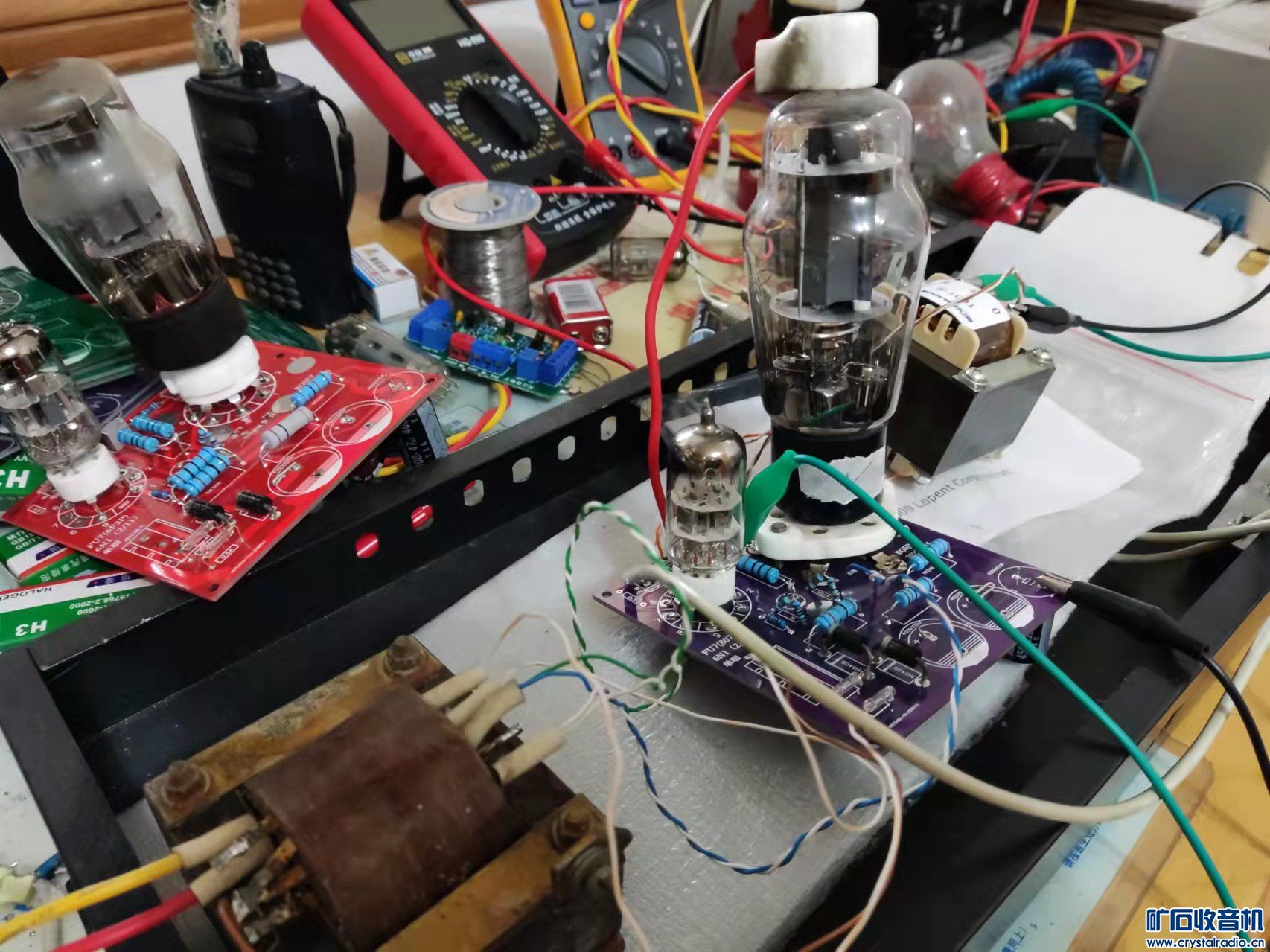

刚做好的FU-7单端没听一个小时就只剩高频吱吱杂音了。请各位帮忙分析,谢谢。
发表于 2022-3-20 16:10:17 | 显示全部楼层 |阅读模式
自己画的电路板,没看出哪里出了问题,请各位帮忙分析一下,谢谢。

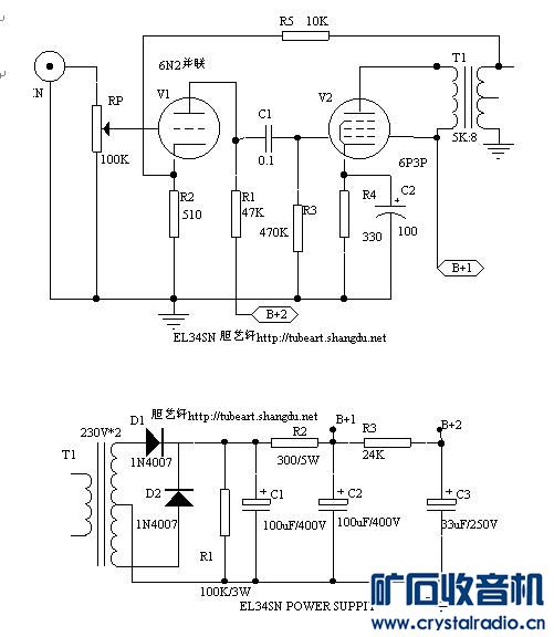

电路就是常规单端形式,6N2用了半边。

只有1块板一个声道,换管无效。
怀疑是某个地方或者某个元件击穿了,用的这个图,但6N2不是并联改成用半个,屏极和阴极电阻加倍,其他不变。

电路板如图所示。
发表于 2022-3-20 18:41:04 | 显示全部楼层
高频自激。有一好板,一故障板,可以对照检查电压,先检查C2与C3,把两块板拉近,增加功放管帘栅极退耦(RC)电路。
你是不是全波每块板各用2只1N4007。不是共用电源(从印版看)。

发表于 2022-3-20 19:01:37 | 显示全部楼层
一般来说,你至少拔掉6N2,再说什么情况,这样才好判断。
发表于 2022-3-20 19:03:59 | 显示全部楼层
V1栅极接一个0.1电容和信号源隔开,加一个470K的栅漏电阻。V2帘栅加一个0.5到1K的电阻和B1连接,在帘栅极加一个10到22微法电容接地,看看如何。
发表于 2022-3-20 19:05:51 | 显示全部楼层
FU7是发射用管,很容易自激,要注意退耦、布线,必要时栅极串个电阻

发表于 2022-3-20 20:18:59 | 显示全部楼层
建议:在屏帽的引出线处 套上几个小磁环(可从坏节能灯线路板上拆)可有效消除高频自激。

发表于 2022-3-20 21:46:35 | 显示全部楼层
在V2栅极与 C1 R3 的节点处串联一个1K电阻试一下。
