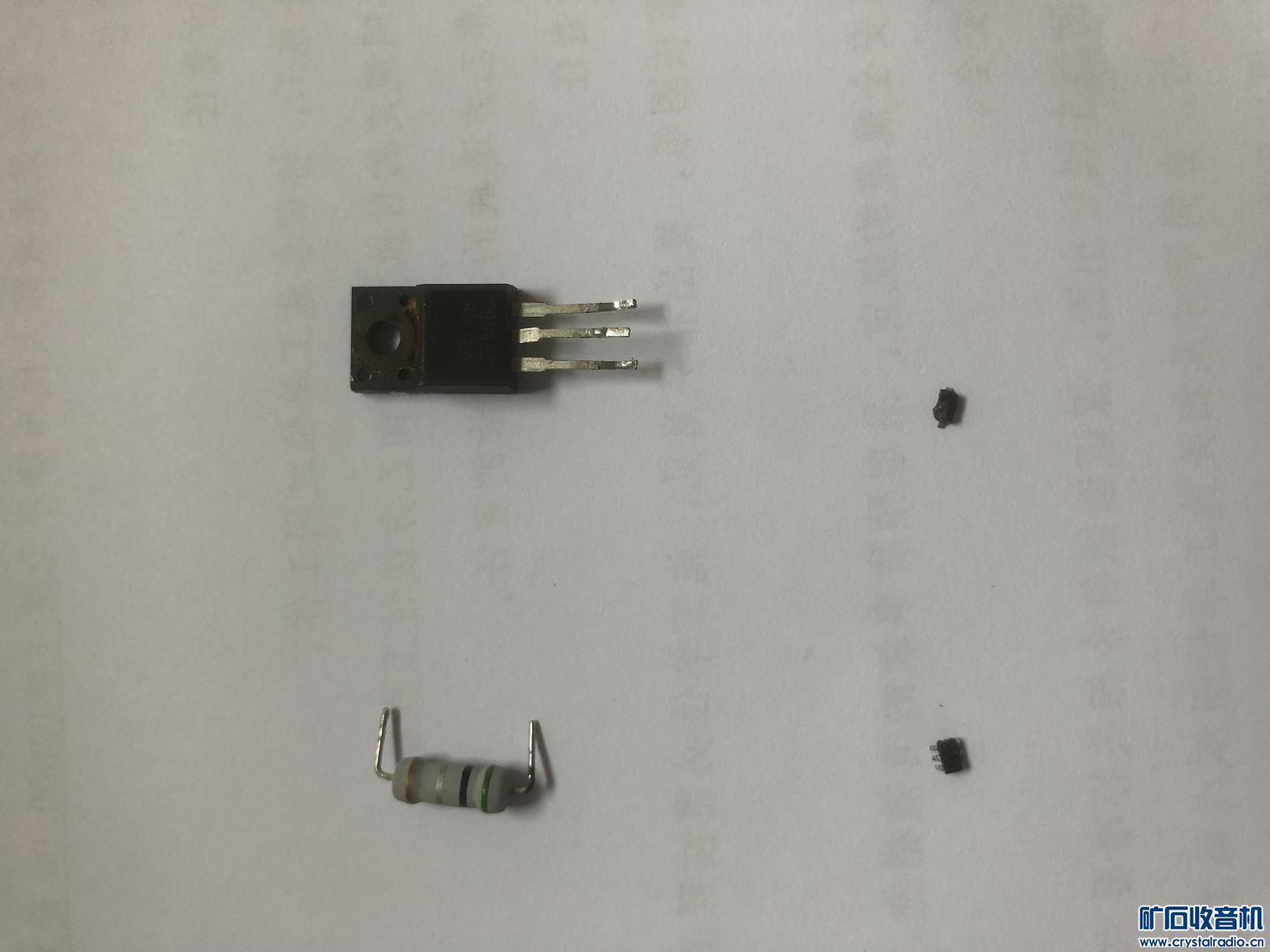

大艺CDQ1801维修分享,此电源之前应该是在非常潮湿的环境中使用,底图线路板氧化严重,遵从先易后难的原则,先看后测,通过看发现,R10 0.5Ω接地电阻裂痕,U1电源晶片63618炸裂,D8(T4开关二极管)及R9烧糊,检测发现R27 511电阻开路,开关管5N60击穿,U2光耦817C击穿,排查次级电路未发现异常,更换以上相关元件后,通电测试,输出电压21.5V,维修完成。

更换元件
更换元件
