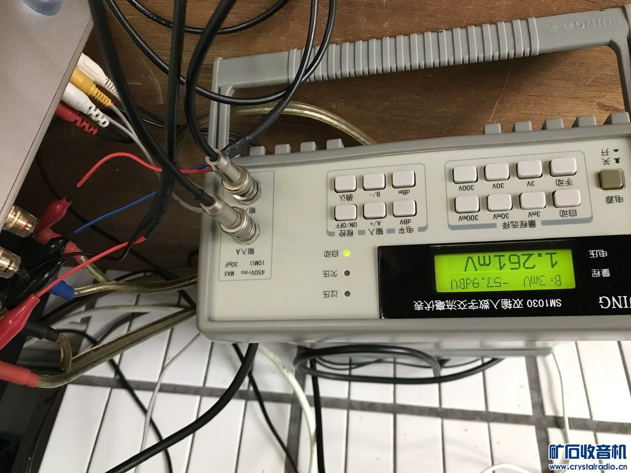

方块式的摆阵,真正避开了任何的布线交差所产生的交流干扰,低噪音交流电压一边0.8mv,一边为1.1mv,把耳朵放近音箱也听不到亨声。

搭棚非常的漂亮。底噪也很小。刚才交易板块看见一台38元包邮的晶体管毫伏表被人买走了,好伤心,自己玩胆机从来没测试过仪表显示的底噪。。

搭棚非常的漂亮。底噪也很小。刚才交易板块看见一台38元包邮的晶体管毫伏表被人买走了,好伤心,自己玩胆机 ...
数字万用表交流200mv档也可以测量
发表于 2022-3-20 09:17:04 | 显示全部楼层
chyi3688 发表于 2022-3-20 09:14
数字万用表交流200mv档也可以测量
谢谢指导,。有空测试一下
