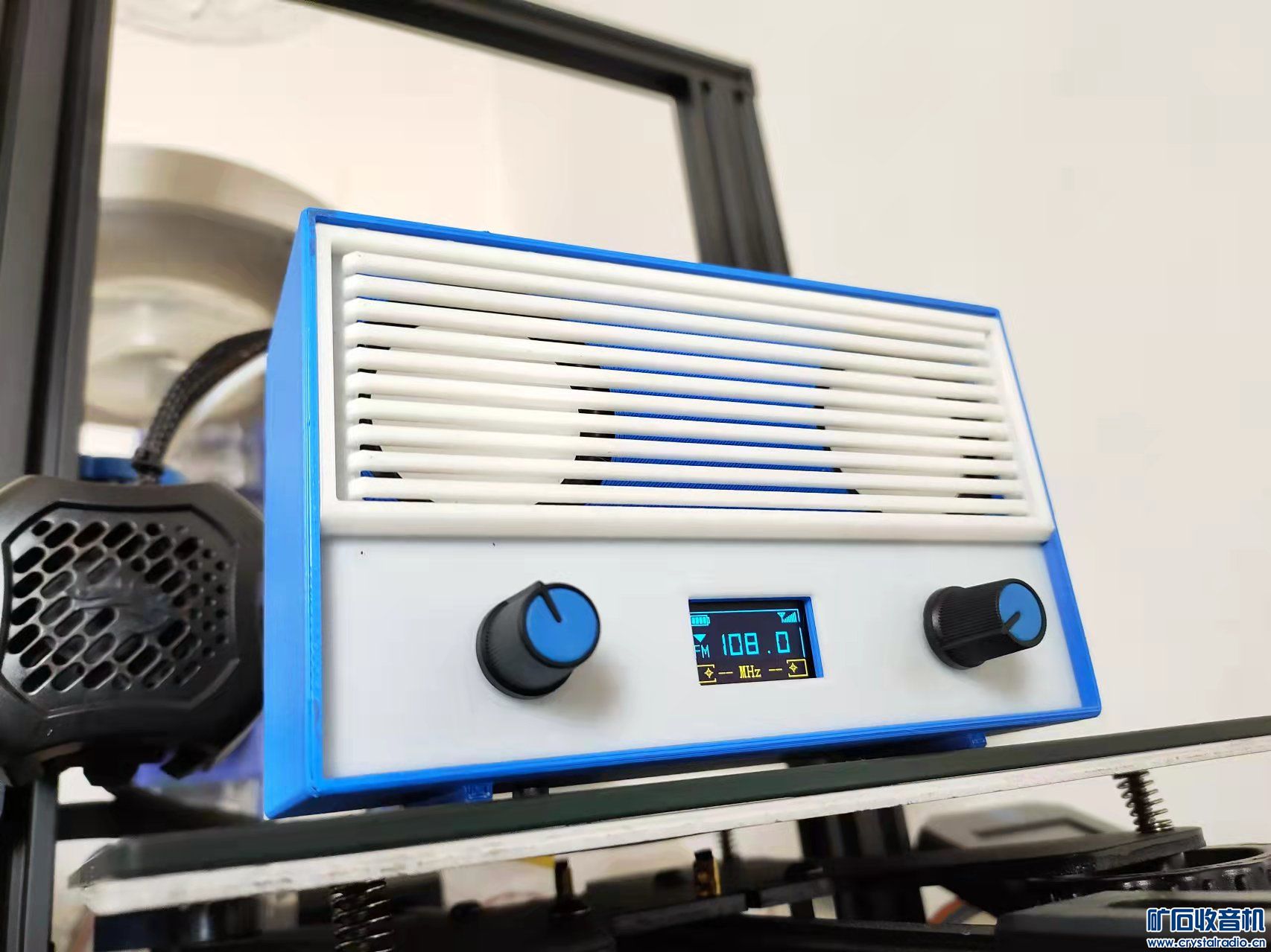

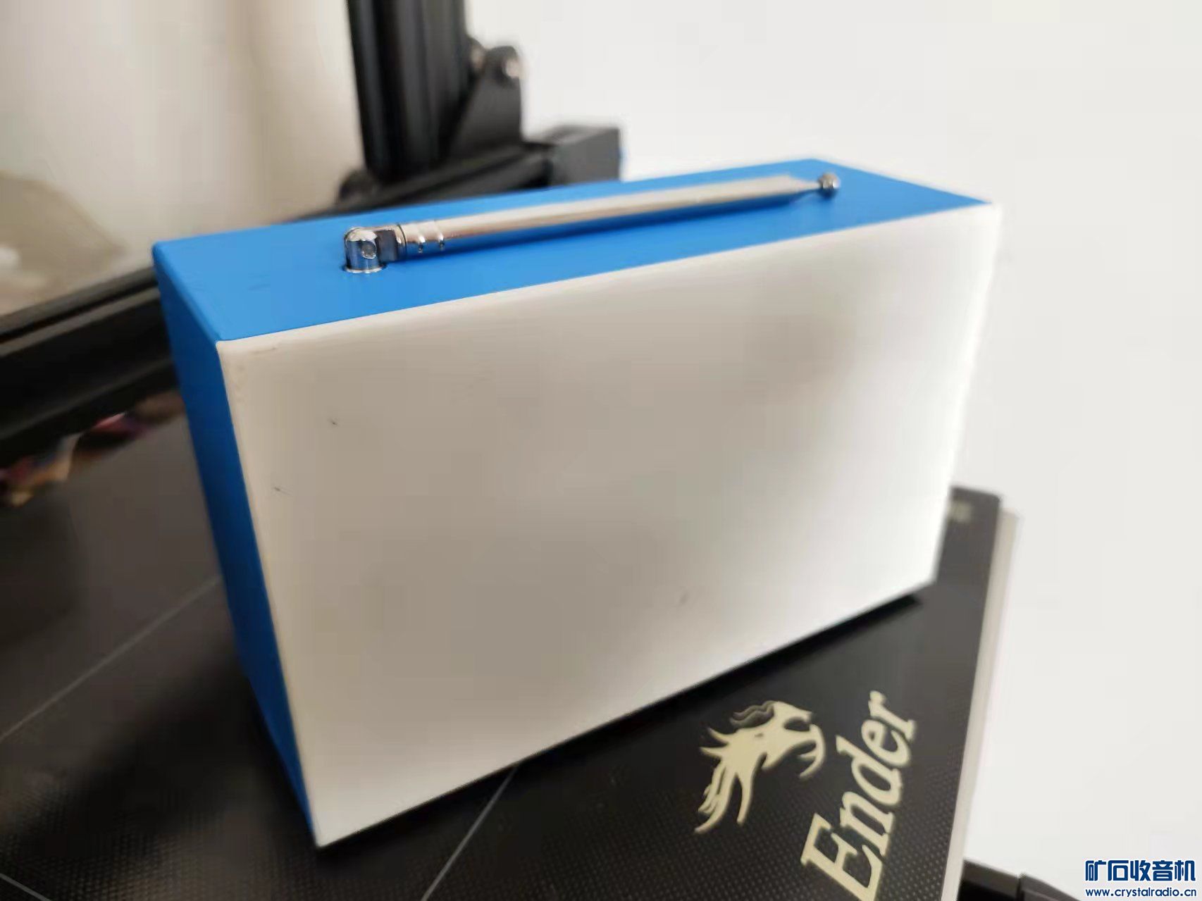

过年弄了台初级3D打印机,抽空学了学画图,终于折腾出一台基于TEA5767调频模块的3D外壳收音机,在此与大家分享……

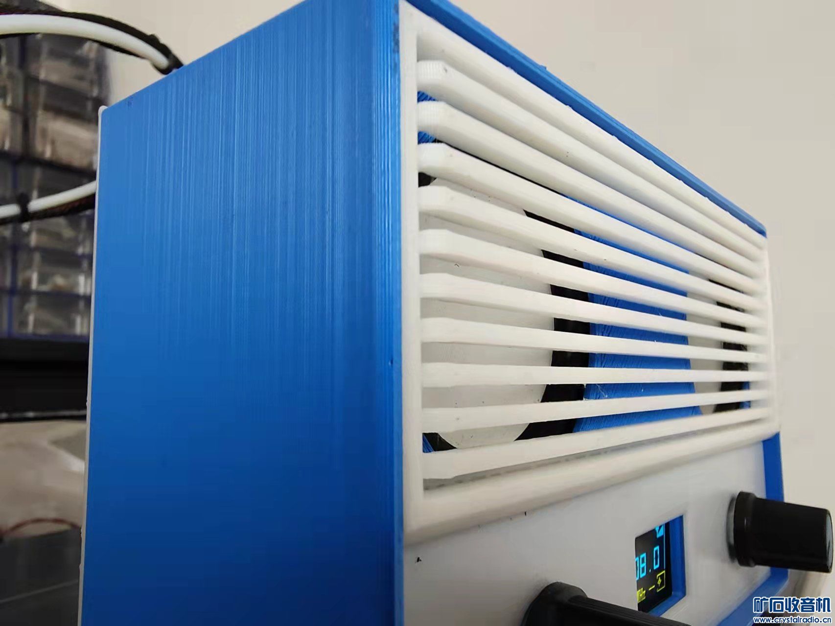

发表于 2022-3-19 18:58:49 | 显示全部楼层
后盖再开些孔,就更漂亮 了
 楼主| 发表于 2022-3-19 19:12:46 | 显示全部楼层
bios 发表于 2022-3-19 18:58
后盖再开些孔,就更漂亮 了
后盖忘记开孔了,音量大了,还有破音,没有预留立体声开关,现在是立体声模式,喇叭距离太近,效果一般,信号弱时,立体声模式噪声比单声道大,总之不完美,就是练手做了个壳壳
发表于 2022-3-20 09:28:36 | 显示全部楼层
旋钮换个大的。
 楼主| 发表于 2022-3-20 10:48:56 | 显示全部楼层
是了,大的好看点,但是怕打出来还没这个好看,再者太复杂的外观目前还不会画,还有就是飞梭按键功能不会用,不知道是不是本来坏的,反正没反应。怕太短了按键不好操作,所以就用了个仅有的成品旋钮。

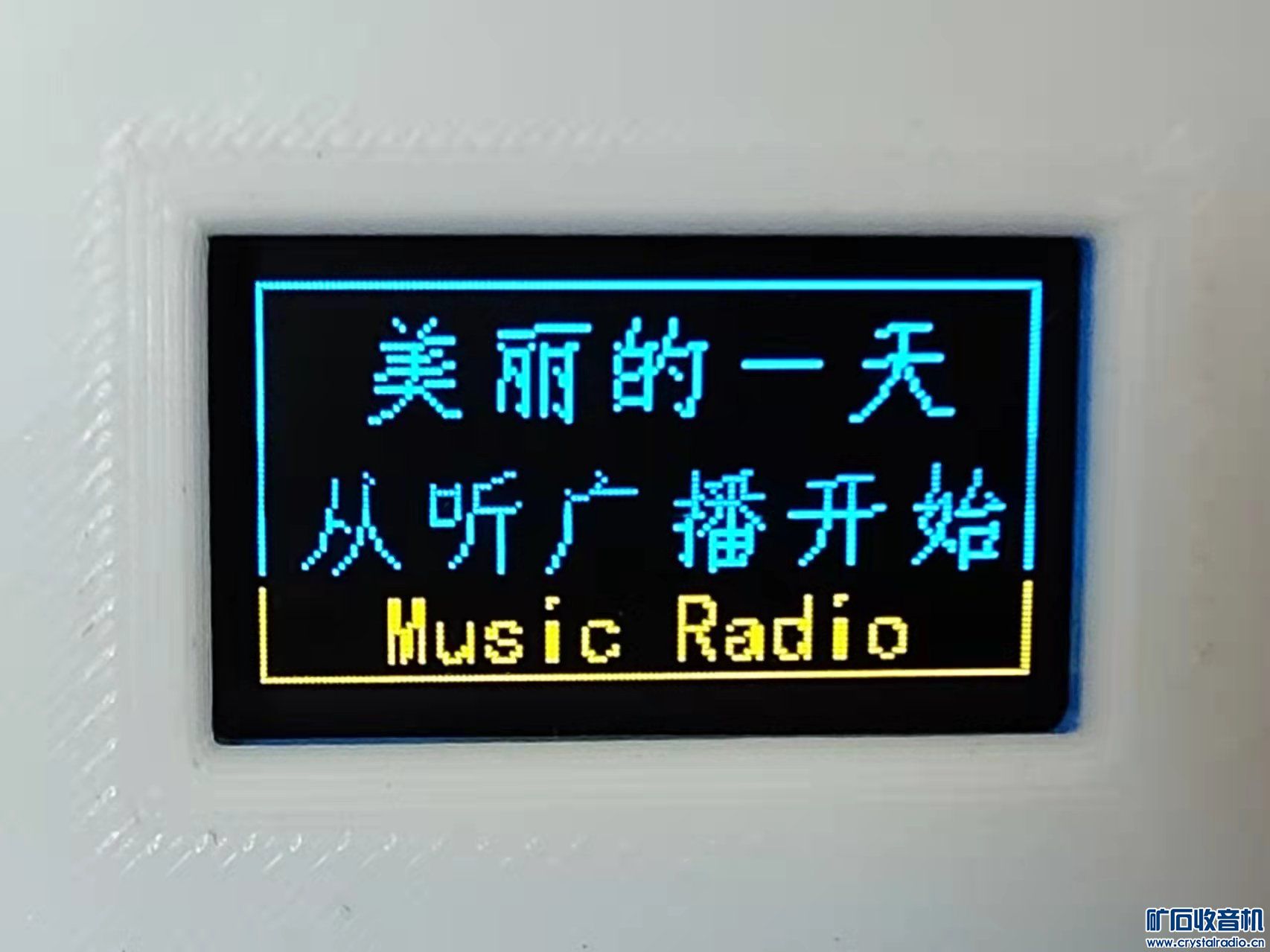

 楼主| 发表于 2022-3-24 11:15:40 | 显示全部楼层
又鼓捣进去个开机画面,反正还有点空间,闲着也是闲着
