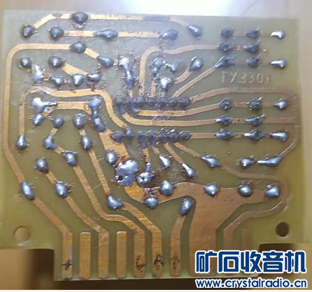

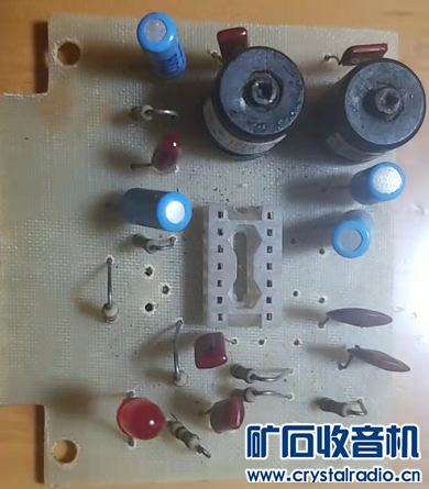

这段时间有空把以前玩的一些旧件清理了下,看到这样一块板子,估计是调频立体声解码,但不知道什么芯片,请各位坛友帮忙看看。
 楼主| 发表于 2022-3-19 09:23:56 | 显示全部楼层
根据以前留在板上的记号,引脚情况如下:

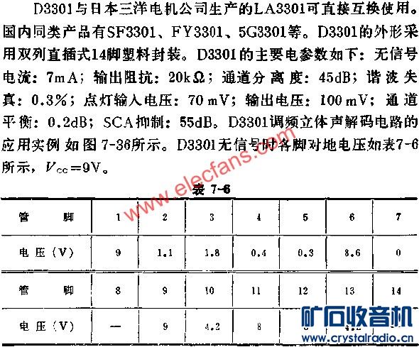

发表于 2022-3-19 09:32:51 | 显示全部楼层
Fy3301……。
 楼主| 发表于 2022-3-19 09:41:02 | 显示全部楼层
查不到有这个型号芯片,你能帮忙发下资料吗?
发表于 2022-3-19 09:51:44 | 显示全部楼层

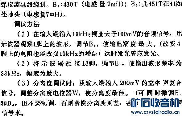

3301解码电路
3301解码电路
