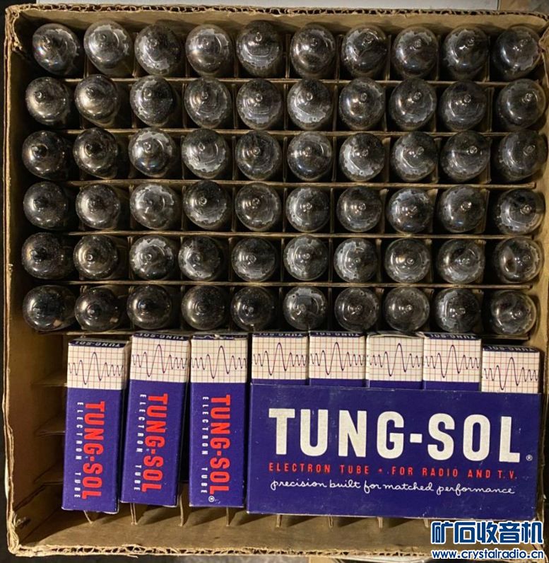

一、缘起
年前偶然捡漏拍到一箱廉价电子管,型号是12BK5,查找资料后发现它是六十年代专为收音机低频放大开发的管子,特性非常优秀,只是生不逢时,尚未大展身手便逢时代变迁,故而少有人知、价格低廉,12v灯丝版本更是白菜价,比6P1还便宜哈。

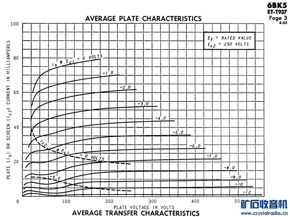

2.特性曲线
典型的束射管特性,但线性比较好。而且跨导高、驱动容易,在电路设计上有更多的发挥空间。
3.个性分析

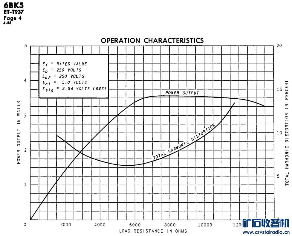

后期研发的音频管失真普遍比较小,比如6AQ5、6BK5满功率输出时的最小失真在6%左右,中早期的四极管一般是8~12%。
图中还能看出一个特点:它的手册建议负载阻抗是6k5,但6k5~11k的输出功率基本不变,有点与众不同。
这个特点有何用处?很多经典收音机的拆机7k:4输出牛就是绝配啊。如果用常规5k:8的输出牛,那么它还可以兼容16欧姆喇叭——或者用5k:4的输出牛兼容8欧姆喇叭。

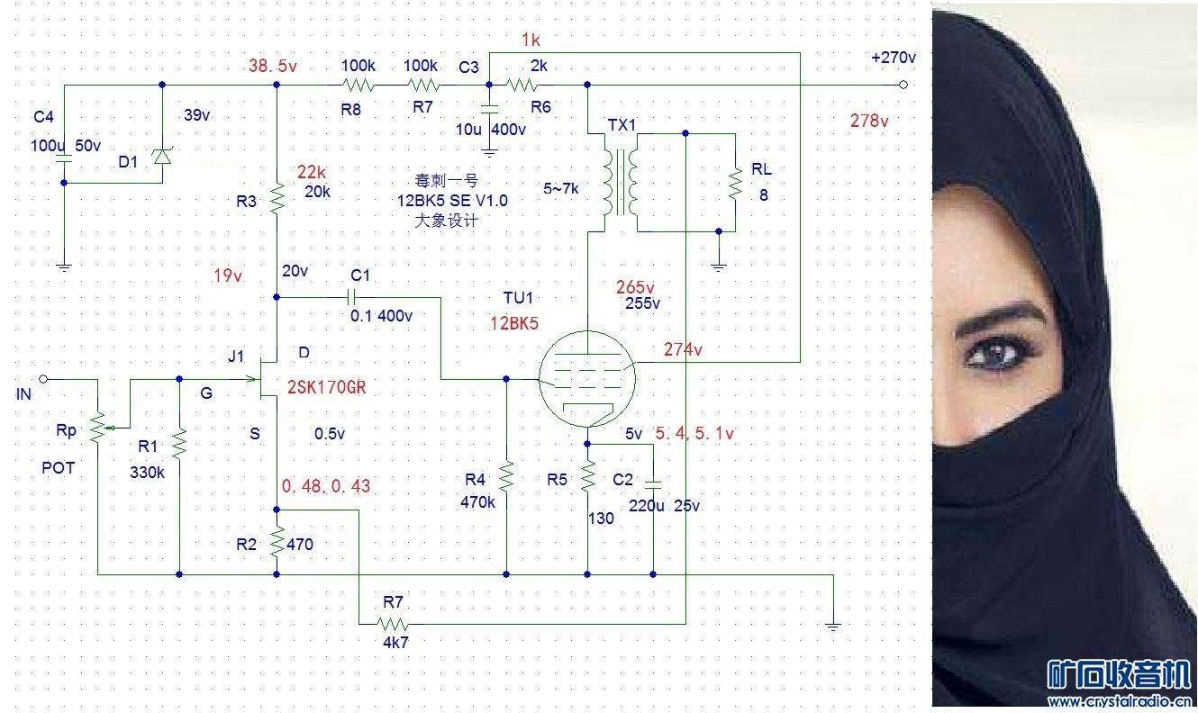

三、电路
众所周知我只用经典电路。BK5只要套用6p14的电路就行。
不过然而可是我今天又要光速打脸,玩个创新电路——12v的电压放大管都比较贵,是功率管的好几倍,这不符合BK5的白菜身份。
怎么办呢?便宜、好声、还要不受灯丝电压拘束,那就用FET场效应管了。
下图是第一版的电路,图中每一个参数都经过计算,综合考虑了增益、频响、动态、负反馈等因素。不过胆机电路宽容度大,各参数偏离20%都不会有明显影响。
结型场效应管的偏置和电子管一样,输出特性类似于五极管,而且不会和BJT晶体管那样在输入PN结上产生大量非线性失真,就当一个不需要灯丝的低压电子管用了。

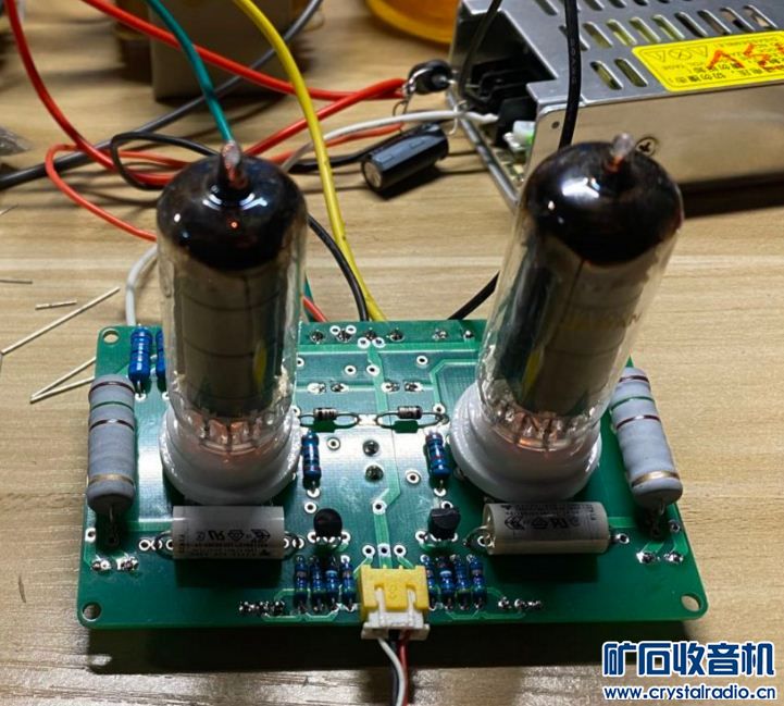

四、实作
1.具体过程见【毒刺一号】焊板教程,不再赘述。

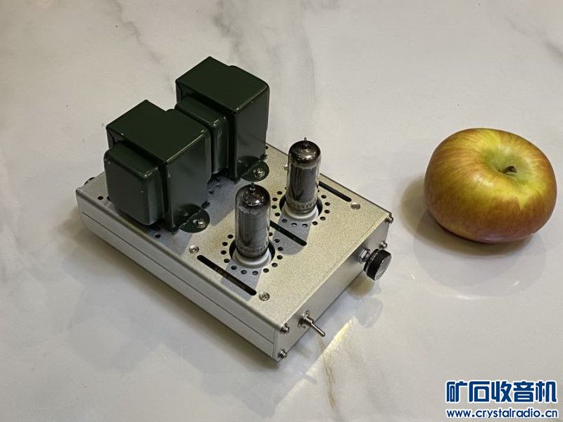

2.连线、插管、开声。
我的电路均有实作并反复调试,大家只要照做就可一次成功。而且,用pcb+元件包+开关电源装机实在容易,比点个外卖难不倒哪儿去。我就不在这里水字数了。
3.装机

1.直流测试:
各点电压都已标在上面电路图中,其中蓝字为设计值、红字为实测值,实测结果与初始设计基本一致。玩机三十年这算基本操作。
