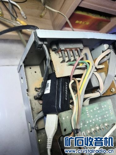

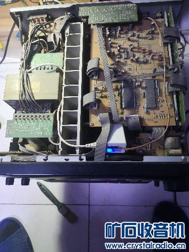

一台老建武功放疫情期间无聊加了一个5.0蓝牙版,+5伏原来在机内取,但是有噪音,后来无奈加了个三星充电头,试了几个充电头都有噪音就三星这个没有,不管咋滴老鸡也算升级了一下。

拆机太麻烦,不如在外走音频输入

我是用变压器整理滤波 7805稳压输出大小电容伺候 示波器测试纹波小于30毫伏 供电给蓝牙使用 没有干扰

共地引起的吧

买个隔离DC-DC就可以消除噪音了。
