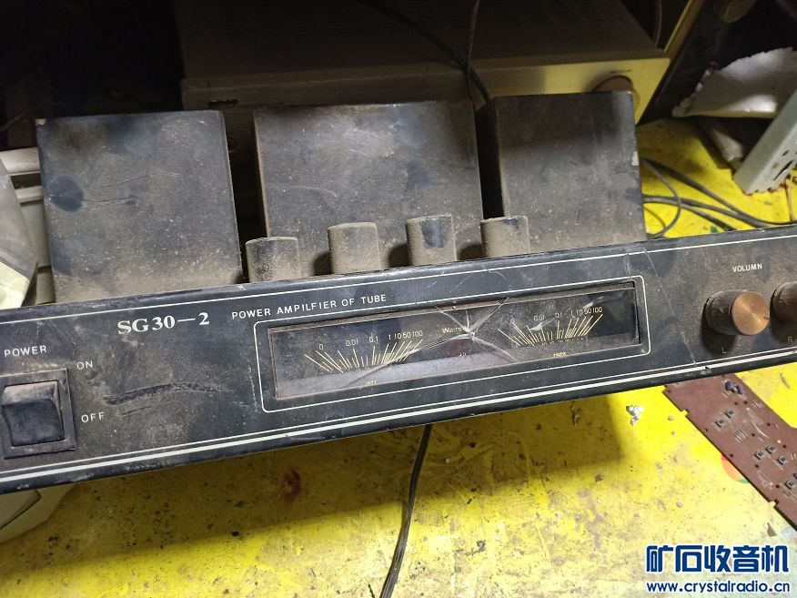

可以肯定的是攻放牌子是曙光牌。不知道使用啥管子。感谢大家给说说

这种推挽机一般都是KT系列的吧

30W的输出,感觉上是V1、V5是12AX7,V2、V6是12AU7,V3、V4、V7、V8是每边EL34的超线性推挽。具体需要打开看看确定。
发表于 2022-3-18 19:21:38 | 显示全部楼层
普通大八脚功率管就那几种 看下灯丝和阳极再对照电子管手册就清楚了,那些小管子稍微麻烦点但也好查

大管好说,无非6P3P(6L6)、EL34、KT88这类。这几种管除了功率不同之外,管脚定义都相同。
主要是小管不好猜。

应该拍一些铭牌 然后才能更好搜索信息
发表于 2022-3-19 22:16:18 | 显示全部楼层
小管通电后量一下灯丝电压是不是就可以缩小范围了?

大八脚管管脚定义都差不多,6P6P.6V6可以直接代换,6P3P.6L6GC.EL34.KT66也可以相互代换,比较另类也是商品机最流行的却是KT88,管脚定义基本相同可是输出阻抗却略有不同,因为88功率要大些。还是给输出牛次级通个1V的交流电测下输出牛的变压比为好!
