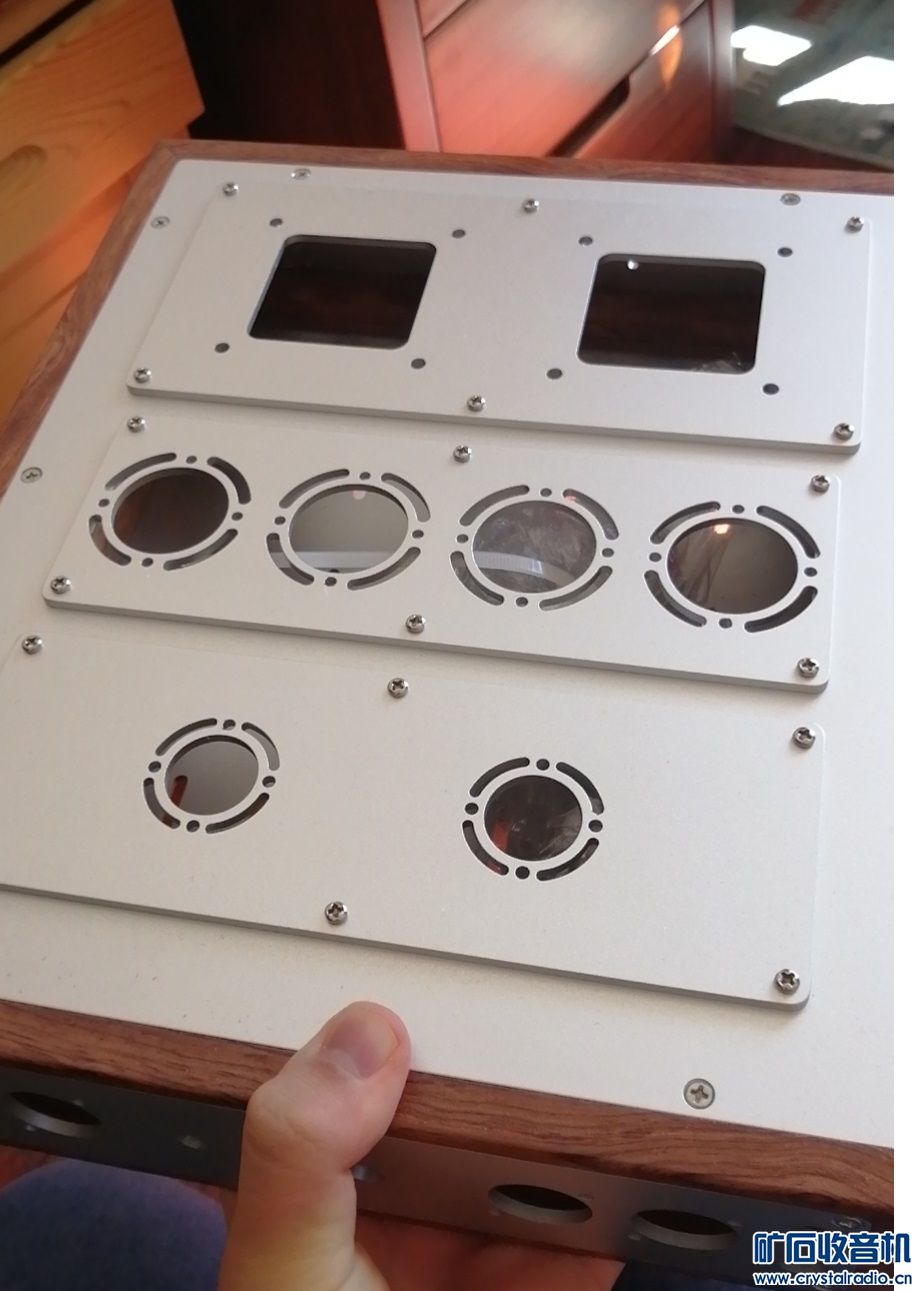

主机部分用的是“挖孔”设计,顶板上三个大方槽,从前到后对应电压放大、功率放大、输出牛。这三部分安装在单独的铝板上,再嵌入方槽中,均可更换。
机箱内各模块尽量使用PCB设计,弹簧端子馈电,方便更换。

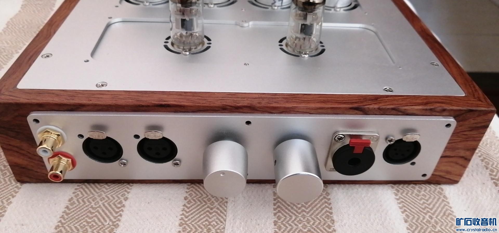

输入有XLR\RCA二种,输出有音箱接线柱、四芯平衡、6.35单端三种,后二者给耳机使用。全部的信号输入输出接口(音箱接线柱除外),以及音量电位器、选择开关,均安排在前脸上。

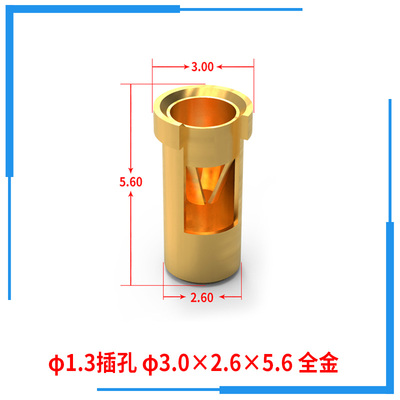

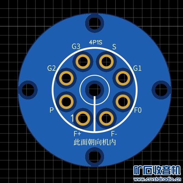

4P1S座使用起来有诸不便处,故画一版pcb座。
接触件使用如图所示的爪簧母座:
