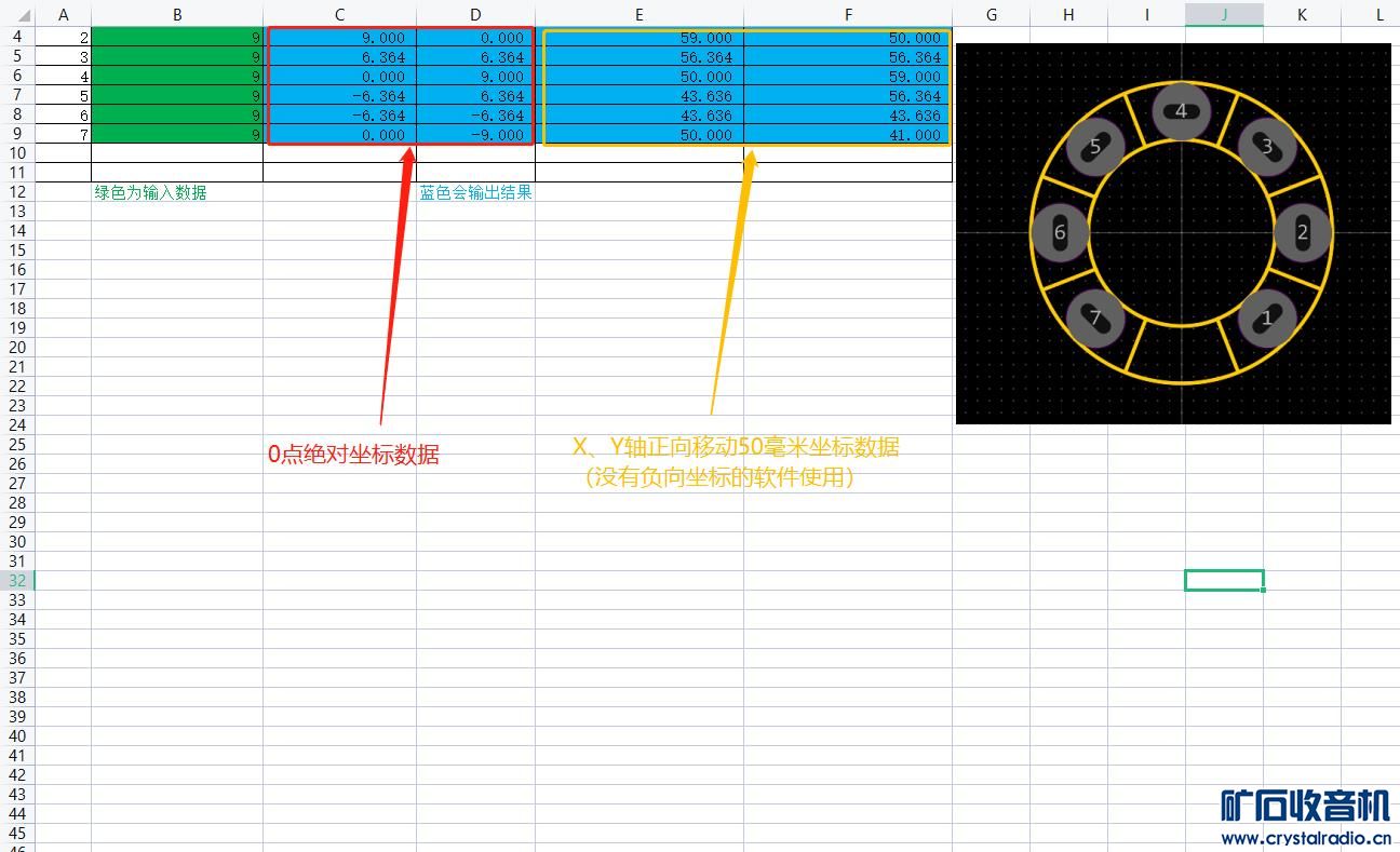

很多烧友问我电子管座焊盘位置怎么放置,我现在把我编制的一款excel自动计算工具分享给大家。
本工具集合了小七脚、小九脚和大八角三种常用管座坐标计算。
绿色为引脚半径输入数据,蓝色为输出结果,表格默认数据为PCB管座封坐标数据。大家可以根据实际情况调整半径参数。
部分坛友用的是sprint-layout简易PCB设计软件,该软件不具备负坐标功能,大家可以用X、Y轴整体正向移动50毫米数据绘制管座焊盘。
电子管座位置计算表.zip

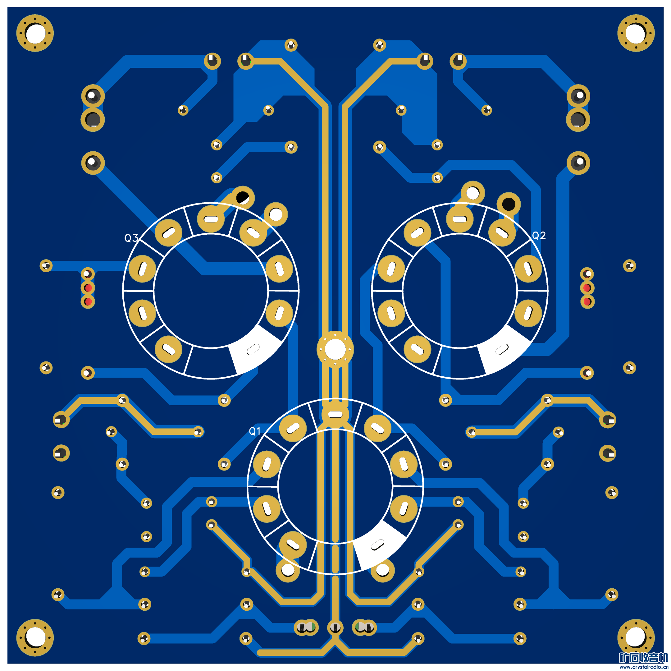

发表于 2022-3-16 18:14:54 | 显示全部楼层
立创eda的封装库里有这种管座的封装
 楼主| 发表于 2022-3-16 19:09:03 | 显示全部楼层
SPKBL 发表于 2022-3-16 18:14
立创eda的封装库里有这种管座的封装
你看到的有可能就是我绘制的,呵呵。
上面的工具适用于任何PCB绘制平台。

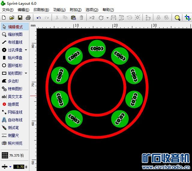

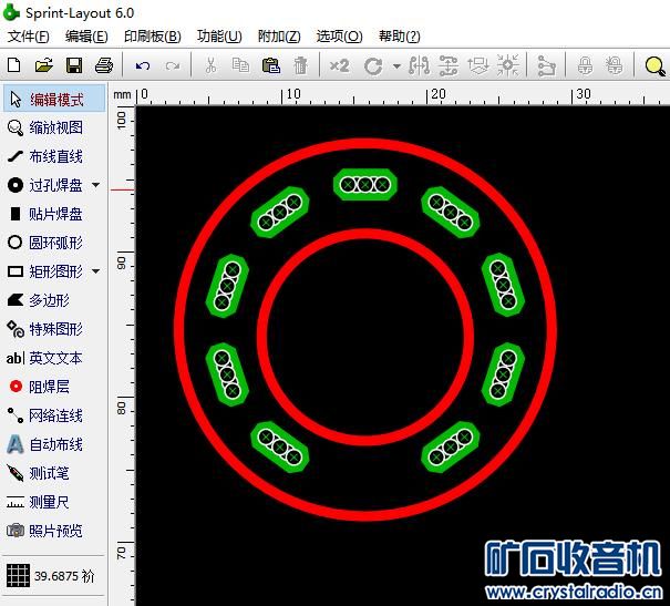

两种效果展示。

29BBY 发表于 2022-3-18 10:50
立创有圆周阵列,还是挺方便的。
工具用好了都能出好作品,
