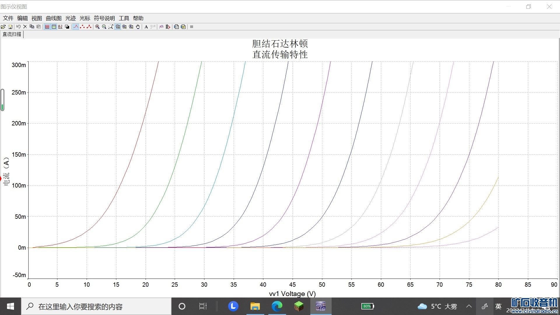

最近受大神启发,开始研究胆结石达林顿电路。牛刀小试,草绘一例:
仿真得6DJ8+MJE243复合曲线:
横轴为复合管“屏压”,纵轴为复合管“屏流”。栅负压0V起,0.3V递减。
MJE243 β约50-100.
可以看到,其mu值仍与6DJ8(6N11)相同,而内阻变为1/β倍,无需阻抗匹配,可直接驱动高阻耳机。
偏置恒流源准备采用单个DN2540(如果带宽足够),或两个DN2540串叠。
MJE243 Vce控制在25-30V,Ic≈150mA.
栅极使用固定偏置,自6.3VDC分压得到。

挺新奇
发表于 2022-3-16 11:34:18 | 显示全部楼层
期待成品的效果如何
