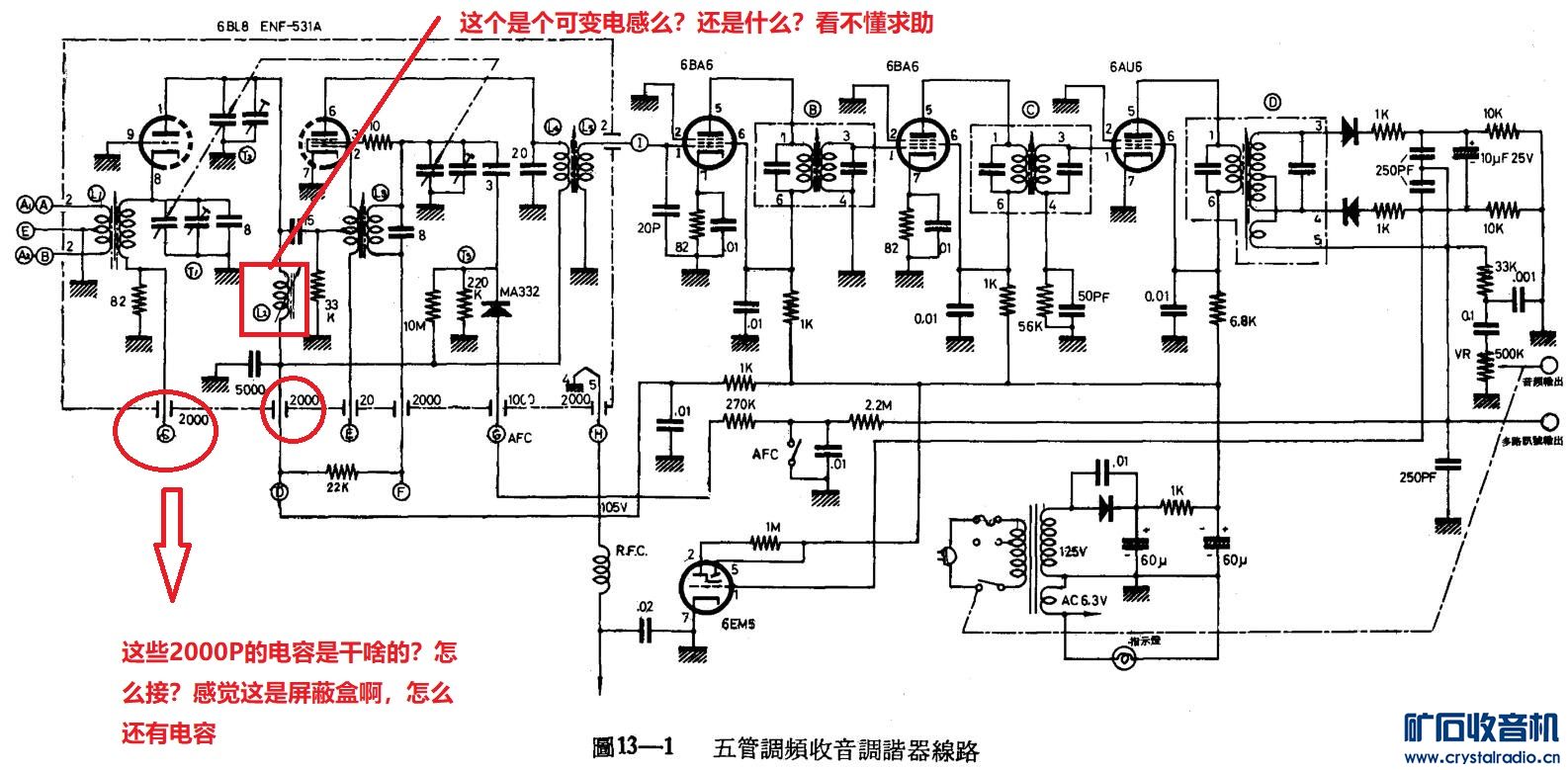

之前发了个贴子,http://www.crystalradio.cn/forum ... 6orderby%3Ddateline,经老师指点初见明朗,之前发的图片部分接线是错误的,又找到了个新的电路,还是看不明白,问题在图片上,请老师指导感激不尽 QQ截图20220315081215.jpg

是可变电感,电容是穿心电容,高频头很多,滤波的
 楼主| 发表于 2022-3-15 08:47:08 | 显示全部楼层
学习了 谢谢指点
