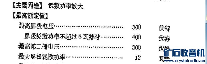

发表于 2022-3-13 14:55:31 | 显示全部楼层
电子管手册中的一个参数是最大屏耗,对于功率管都有者一参数,使用者不得超过这个极限值,影响电子管寿命,如果超过一定程度后屏极就要发红。

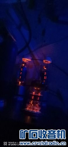

 楼主| 发表于 2022-3-15 14:36:11 来自手机 | 显示全部楼层
这样子算不算红屏了
发表于 2022-3-15 15:00:01 | 显示全部楼层
西江望月 发表于 2022-3-15 14:36
这样子算不算红屏了
这样不算,发红是大白天也能看到屏极像小火碳,红彤彤的。我有一次没注意fu50屏极给烧红了,赶快关机检查还好没坏
 楼主| 发表于 2022-3-15 15:38:04 来自手机 | 显示全部楼层
那就放心了。管子太贵。15一个啊
