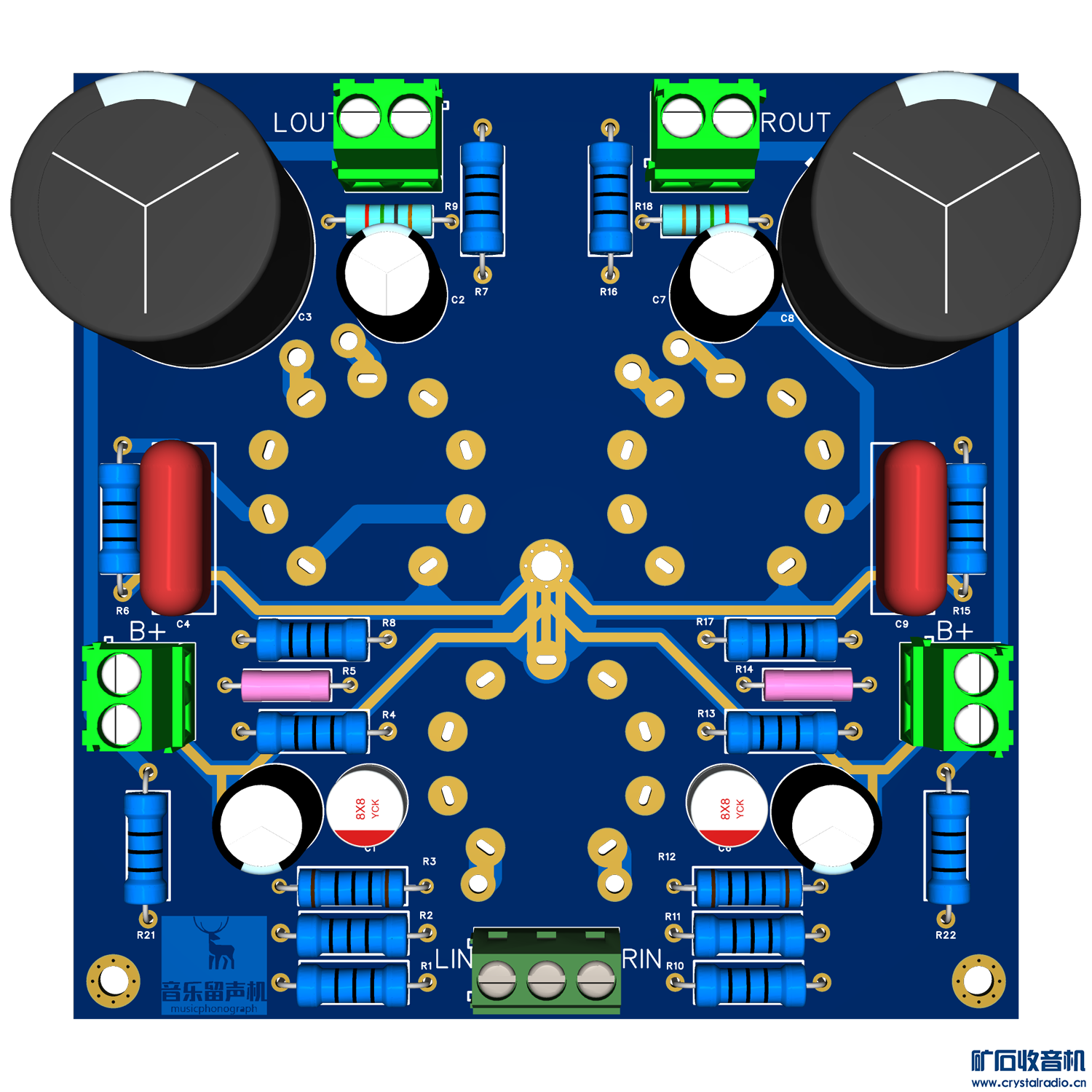

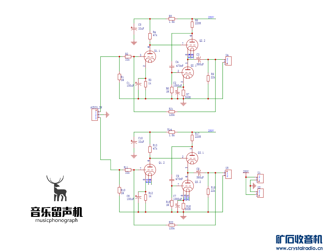

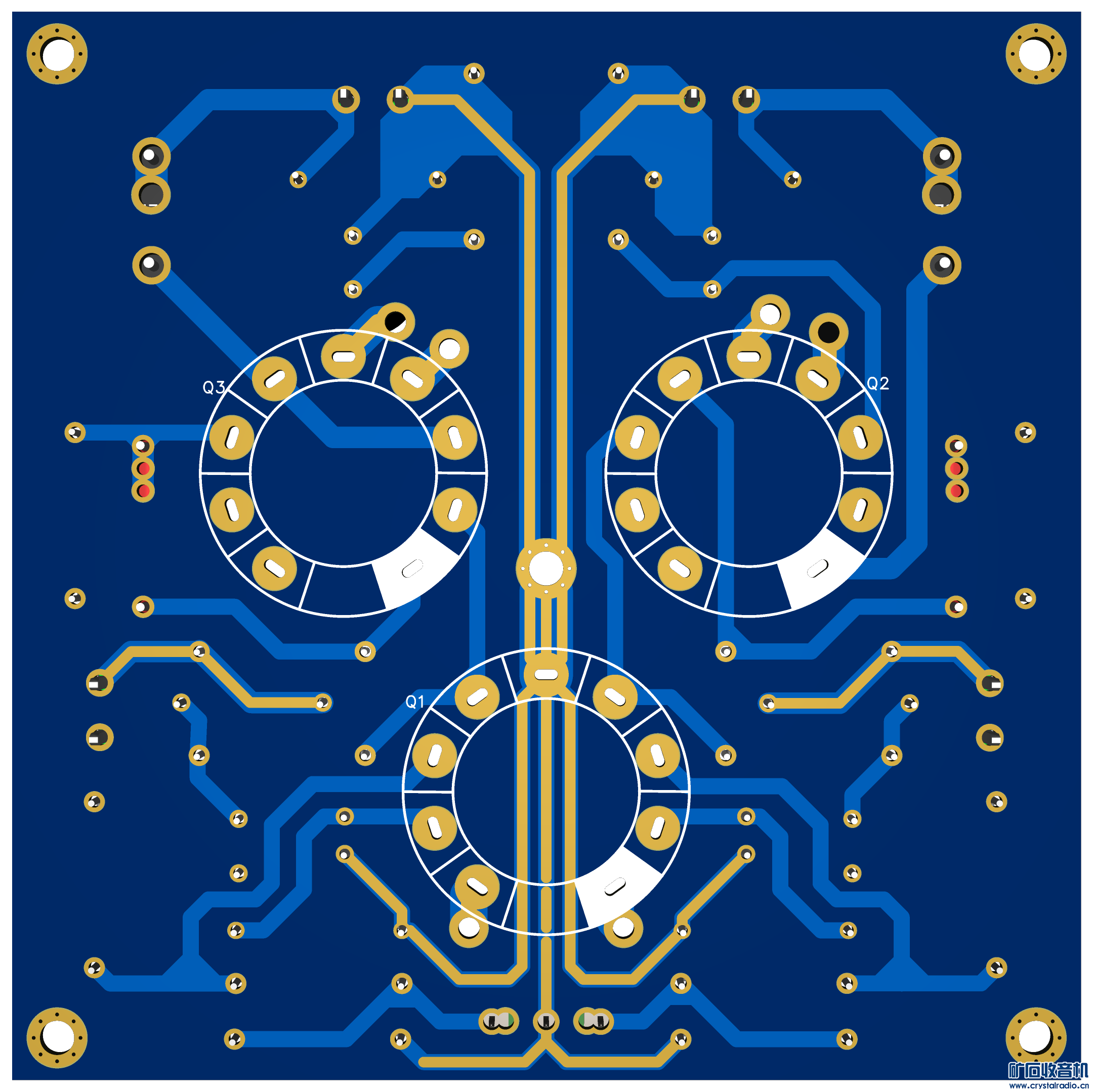

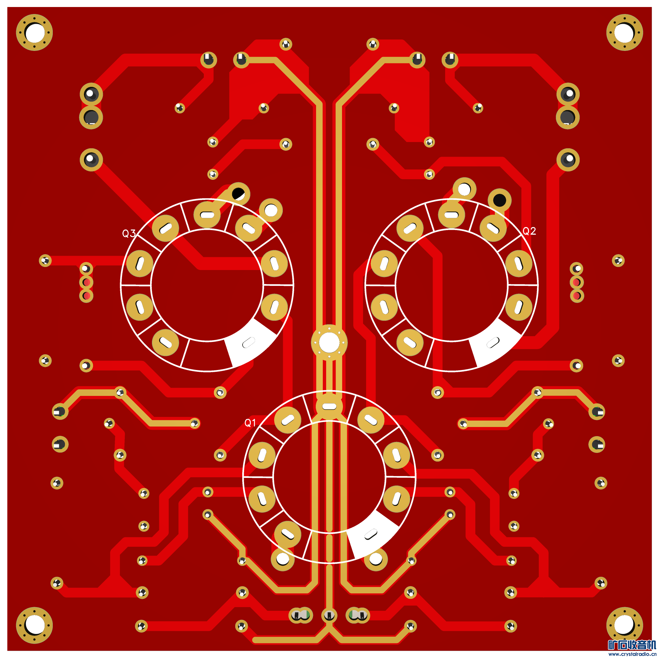

6N3做前级音质不错,并且是对称结构,电路设计容易做的比较美观大方,6N6管内阻较低,非常适合做WCF结构耳放。通过收集国内外烧友制作经验新的,现把前期原理图等展示分享。
需要PCB的烧友,可以到我闲鱼店铺购买,报矿坛坛友有,给优惠价。
后续制作过程会跟帖展示。

发表于 2022-3-12 16:55:52 | 显示全部楼层
这个布线接地有问题
估计底噪肯定很哼。。。
 楼主| 发表于 2022-3-12 18:39:13 | 显示全部楼层
落花萧然 发表于 2022-3-12 16:55
这个布线接地有问题
估计底噪肯定很哼。。。
不用估计了,实际是没有一点噪音的。

发表于 2022-3-13 13:26:46 来自手机 | 显示全部楼层
虽然耳放不一定要求低输出阻抗,但低阻输出心里舒服点。还请楼主测一下这个电路的输出阻抗。

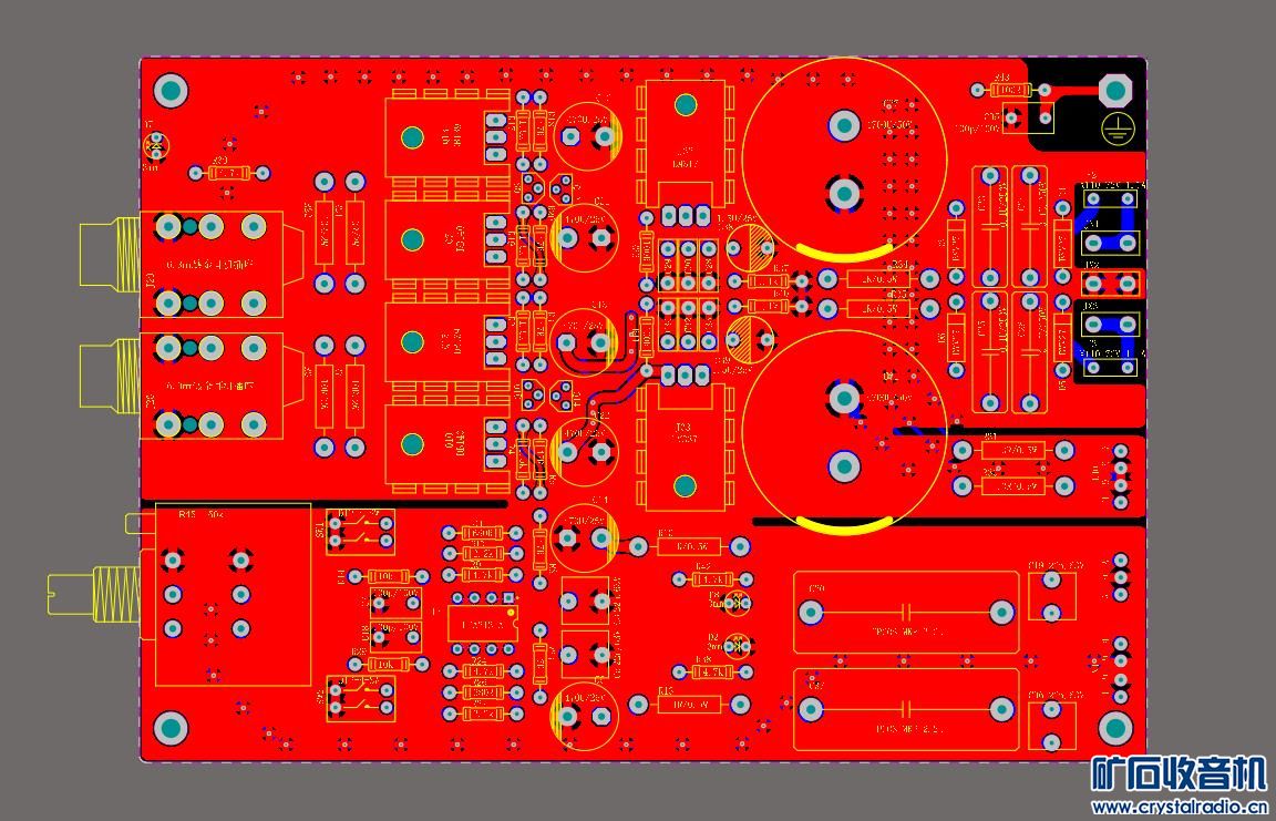

 楼主| 发表于 2022-3-13 15:25:31 | 显示全部楼层
老虎哥01 发表于 2022-3-13 13:40
我的耳机也是森海塞尔HD 650,用的大莱曼耳放,中低频非常满意,高频瘦弱。
感谢版主加分鼓励。
莱曼电路被各大烧友研究得表透彻,机箱也卖的,就是价格不太友好。
这是我复刻的最新版莱曼线路。

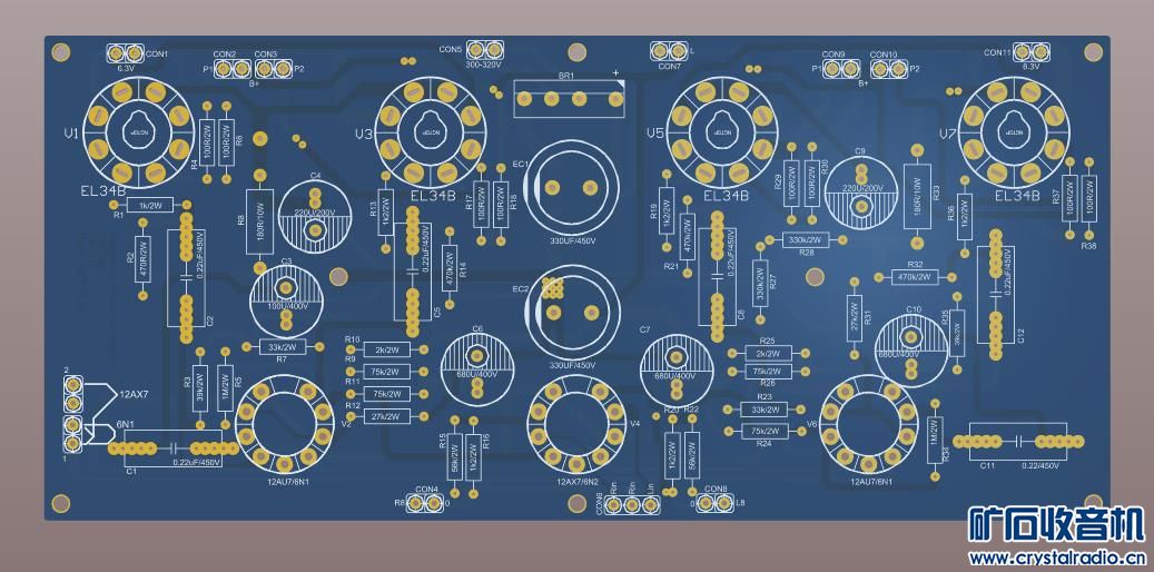

 楼主| 发表于 2022-3-13 15:32:08 | 显示全部楼层
这两款推挽电路也是很经典的,以前出版有实物PCB板卖,现在直接出售文件,供烧友们自行出版使用。
后面计划设计一款通用小功率开关电源,主要增对胆耳放和胆前级电路,后续无偿开源。
期望各位烧友分享比较成熟的方案。

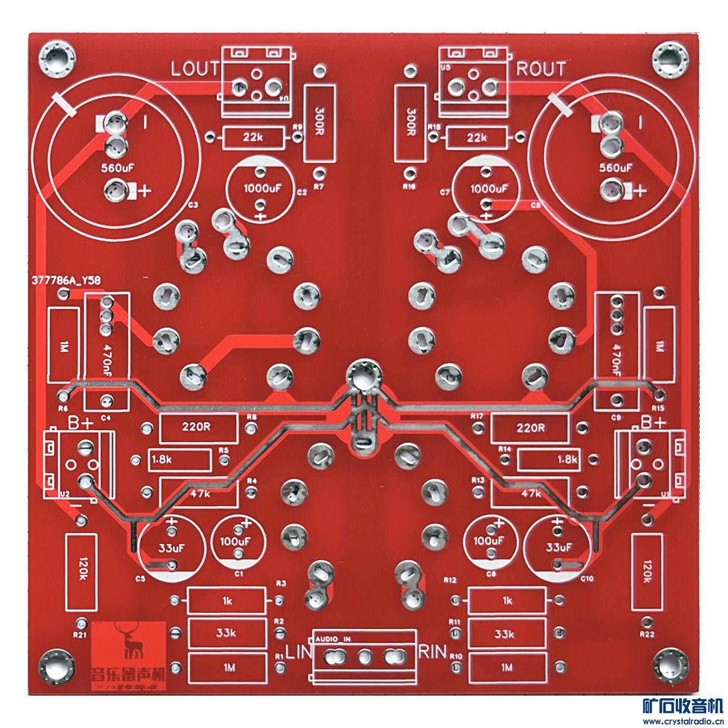

 楼主| 发表于 2022-3-18 21:52:45 | 显示全部楼层
红色很养眼,是自己喜欢的颜色。
